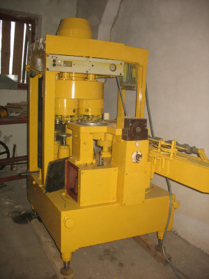

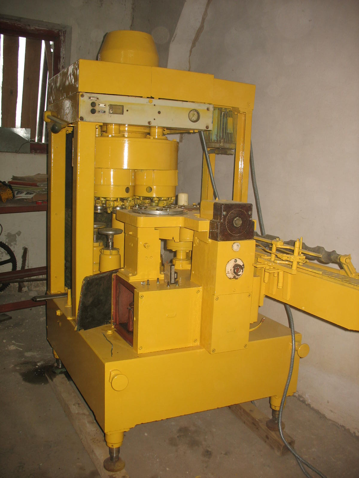

Машина закаточная Б4-КЗК-79А предназначена для герметичной укупорки металлических консервных банок с производительностью до 7200 б/ч. Область применения – устанавливается в линиях изготовления консервов и пресервов. Выполняет функции - укупорки банок, маркировки крышки и счет укупоренных банок.
Габаритные размеры, мм: 1900х1071х2070
Масса, кг: 1900
Номинальная мощность, кВт: 3,0
Производительность, б/мин: 80-160
Размер банок, мм: диаметр – 50-106; высота – 35-155
Толщина материала, мм, жести – 0,18-0,30; алюминия – 0,25-0,35

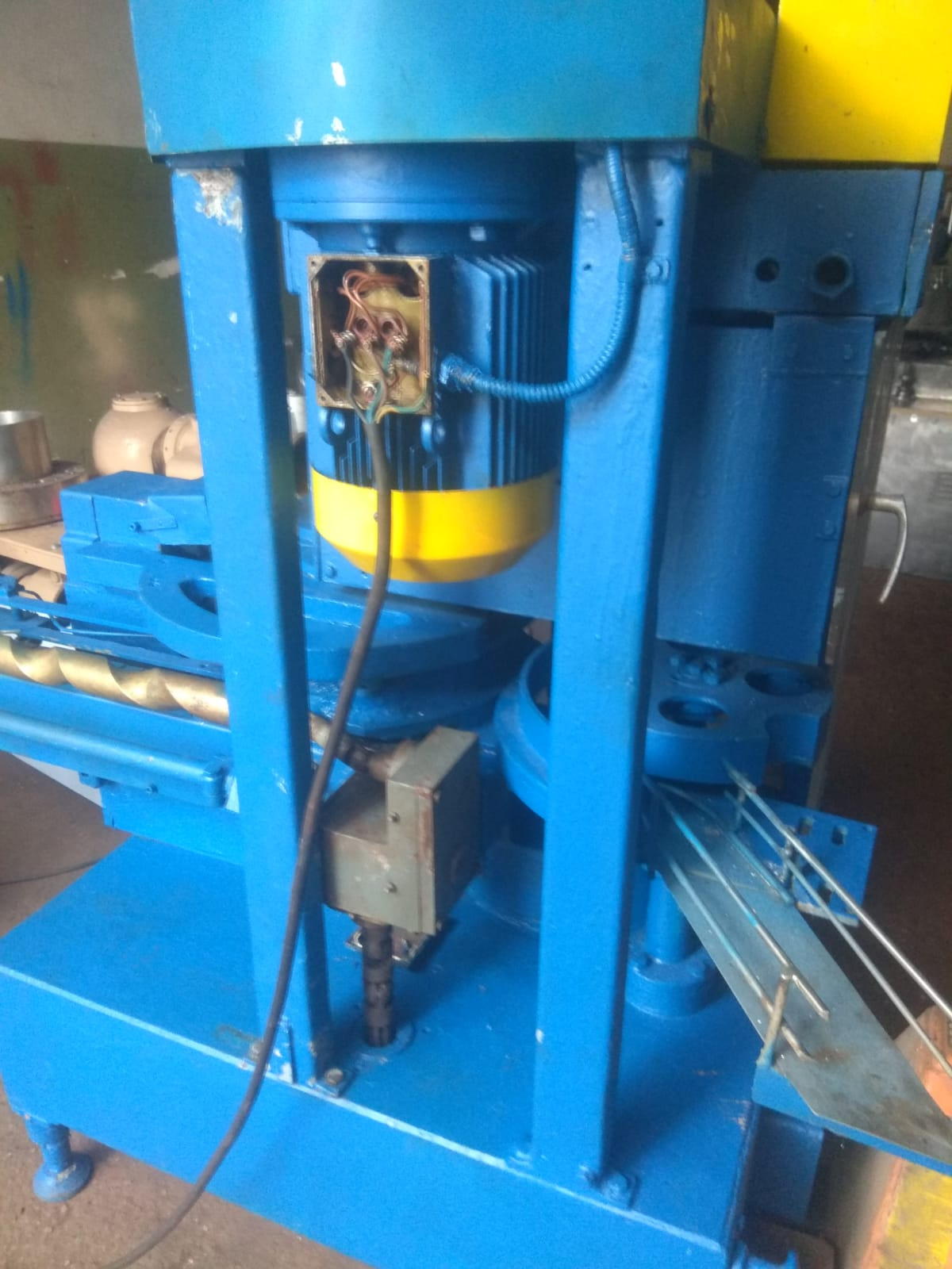

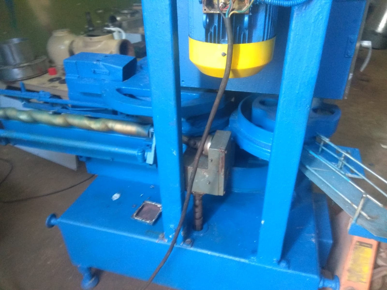

Закаточные автоматические машины Б4-КЗК-109А, Б4-КЗК-110А
Машины предназначены для герметичного укупоривания заполненных продуктом стеклянных консервных банок типа 1 ГОСТ 5717-81. Область применения: устанавливается в линиях изготовления консервов.
| параметры | Б4-КЗК-109А | Б4-КЗК-110А |
| Производительность, б/м, основная | 125 | 63 |
| Производительность, б/м, дополнительная | 80,100,160 | 40,50,60 |
| Размер банок, мм: диаметр | 60-105 | 60-105 |
| Размер банок, мм: высота | 60-165 | 60-240 |
| Установленная мощность, кВт. | 1,5 | 1,1 |
| Габаритные размеры, мм | 2050х1060х1790 | 2050х1060х1880 |
| Масса, кг. | 1600 | 1700 |

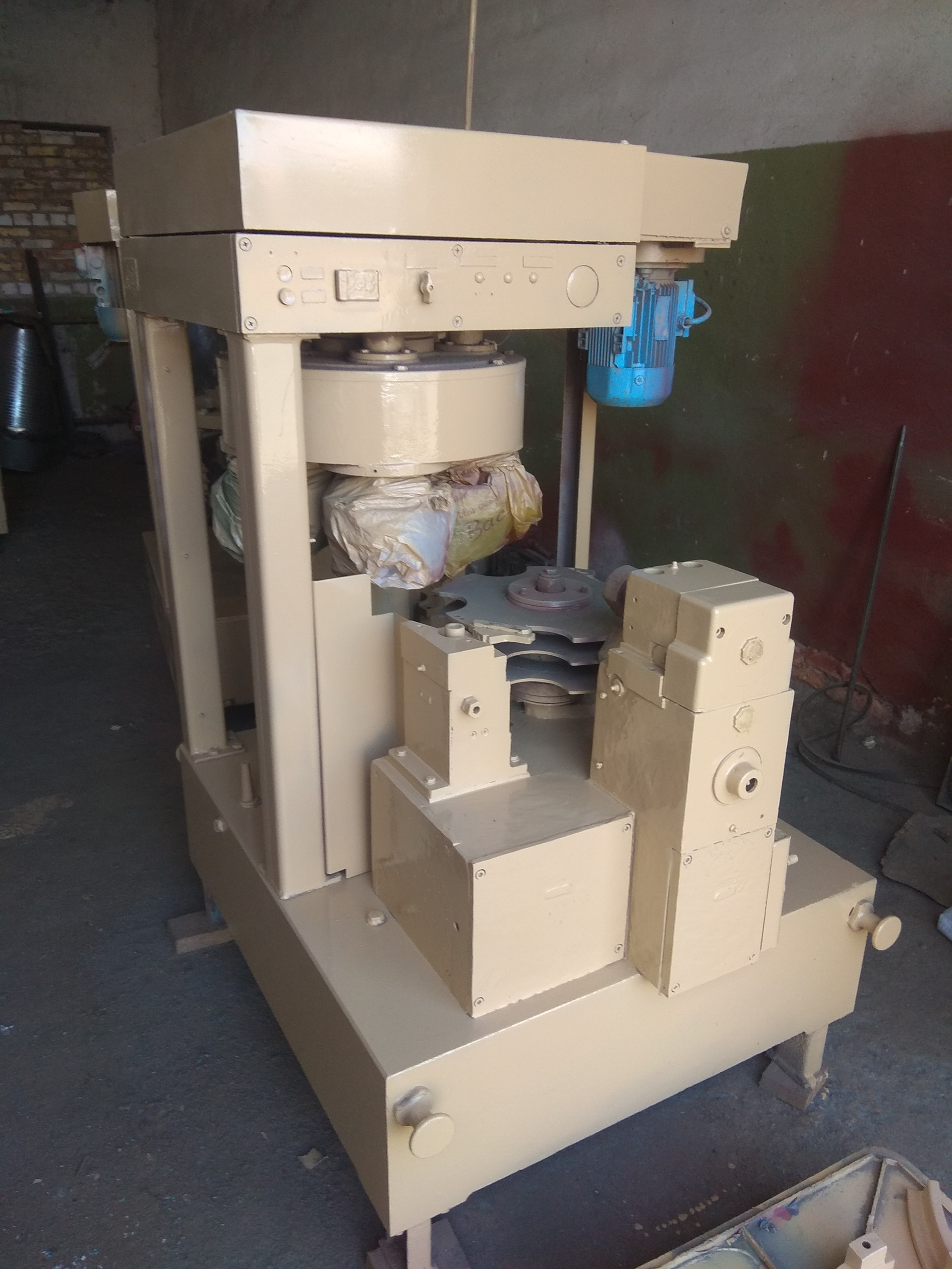

Запчасти для Б4-КЗК-79 :1. Копир Верхний ;2. Копир Нижний ;3. Паук с Направляющими на 99 / мм D;4. Копир с Направляющими на 84 / мм D;5. Столы Поджимные и другие запчасти.
Автоматическая закаточная машина Б4-КЗК-109 / 110Производительность40/50/60/80 банок/мин.Диаметр банок89-155 мм.Высота банок118-240 мм.Вместительность банок1 - 3 л.Мощность электродвигателя1,1...
Автоматическая закаточная машина Б4-КЗК-109Производительность80/100/125 банок/мин.Диаметр банок60-105 мм.Высота банок66-165 мм.Вместительность банок0,25 - 1,0 л.Мощность электродвигателя1,5...
