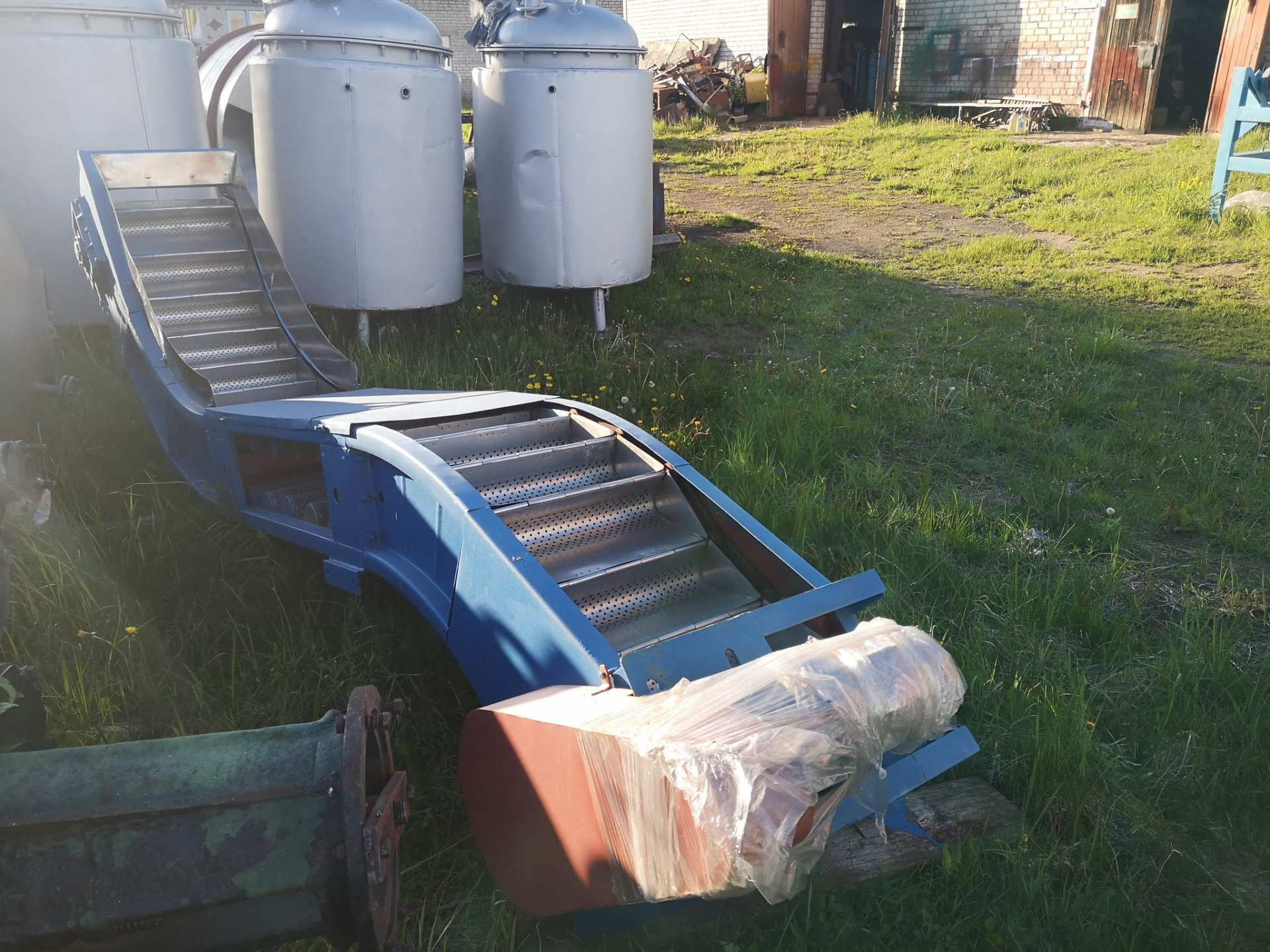

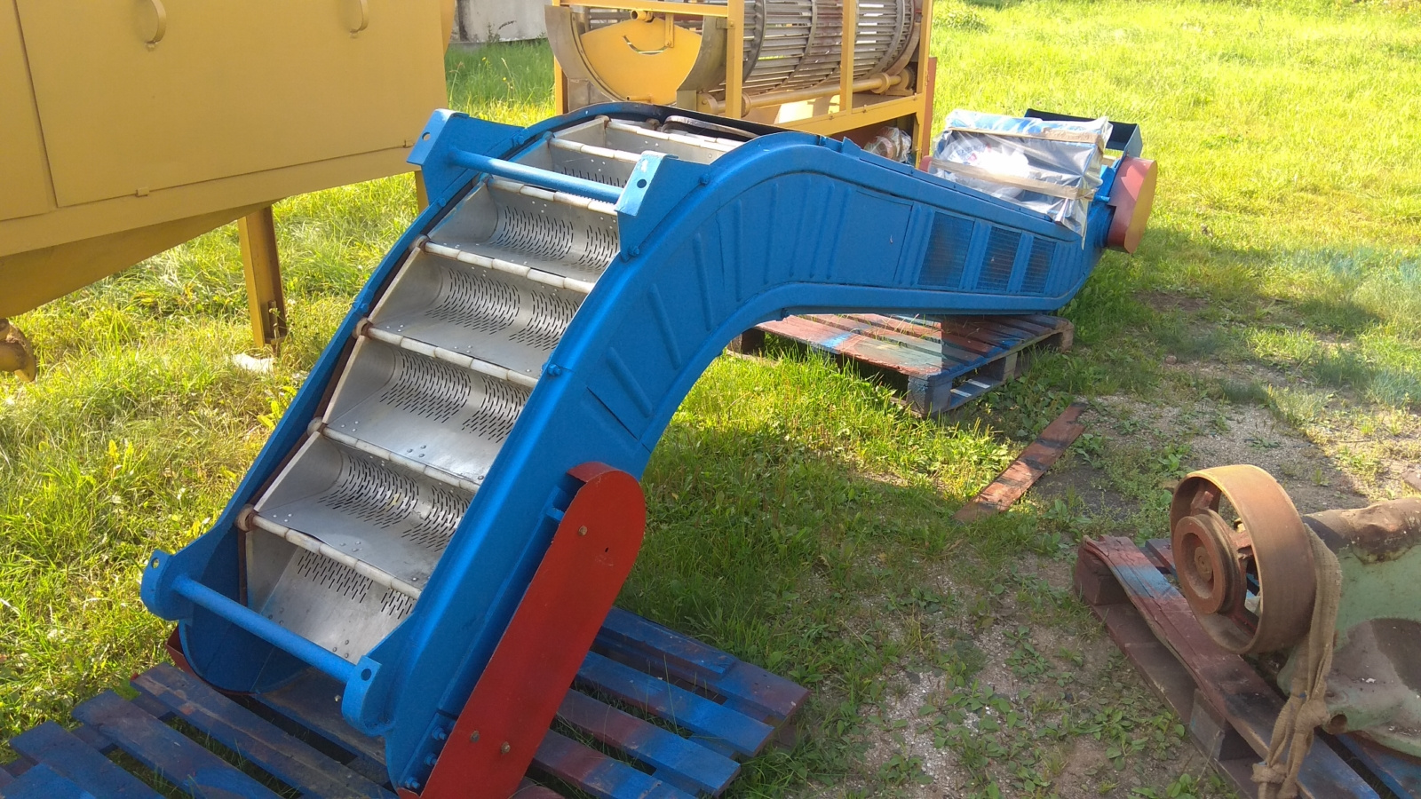

Элеватор Гусиная шея предназначен для транспортирования сырья на определенные расстояния и высоту. Применяется в технологических линиях консервной и овощесушильной промышленности
Элеватор состоит из приводной и натяжной станций, ковшового транспортера, душевого устройства, бункера и электрооборудования.
Приводная станция и натяжная соединяются между собой с помощью прямых и дугообразных секций.
Продукт поступает в бункер элеватора и подхваченный ковшами, транспортируется наверх, при необходимости на наклонной части элеватора с помощью душевого устройства ополаскивается кипяченой водой.
Вода, пройдя через отверстия в ковшах и попадая на поддон, стекает в воронку, а из нее через штуцер сливается в канализацию. При повороте ковша на звездочках приводной станции вокруг приводного вала происходит высыпание продукта из ковшей.
Габаритные размеры, мм: 830 х 4490 х 800
Масса, кг: 800
Мощность, кВт: 0,85
Производительность (по зеленому горошку), т/ч: 15,0
