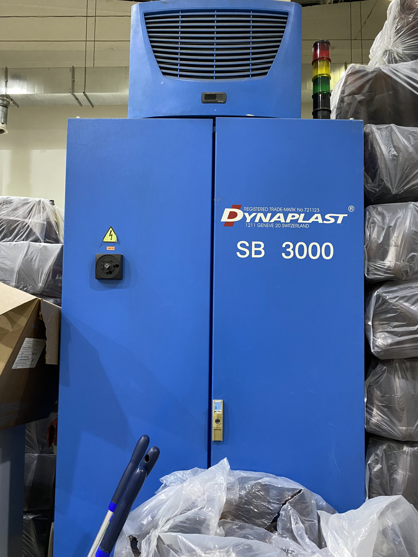

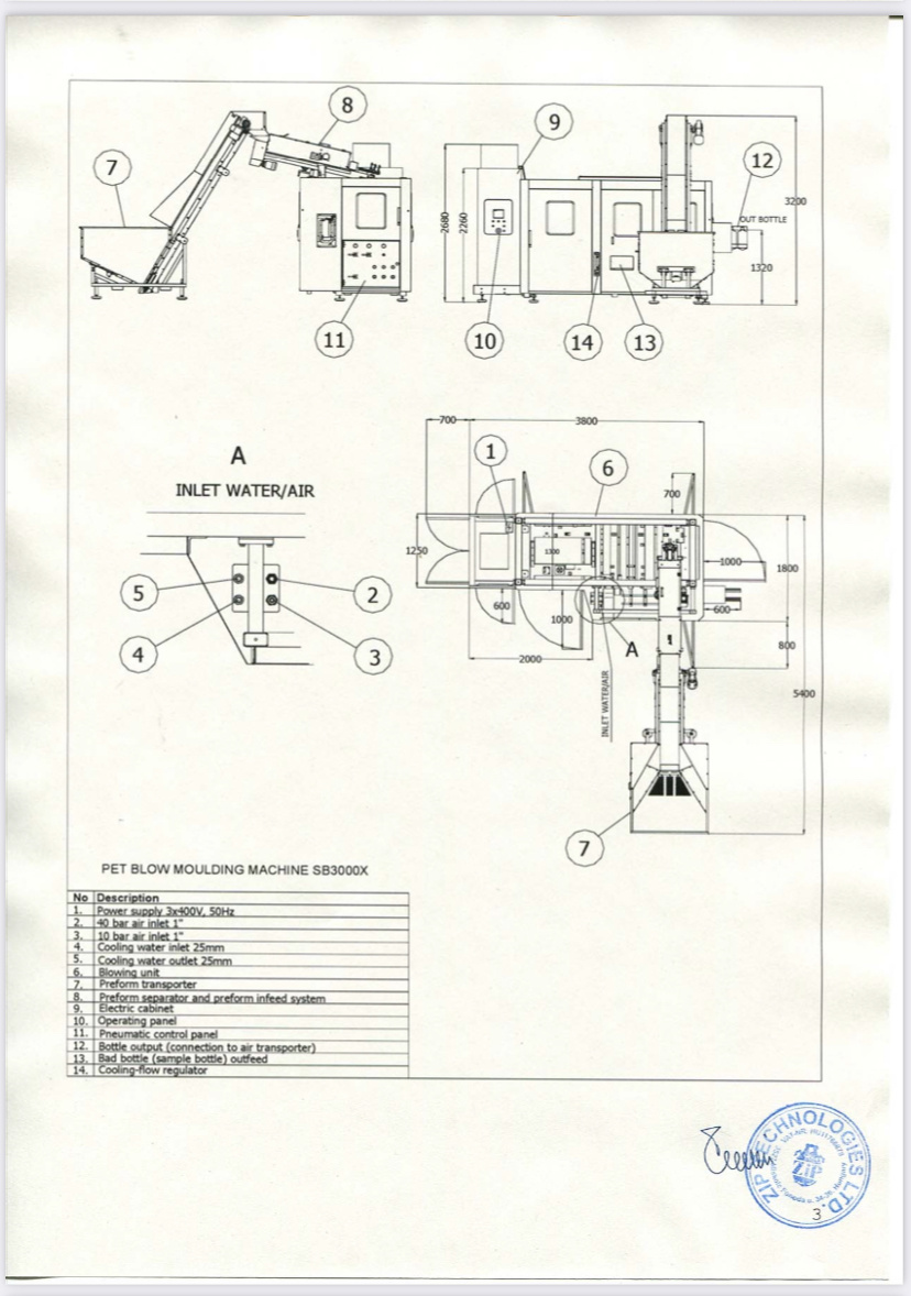

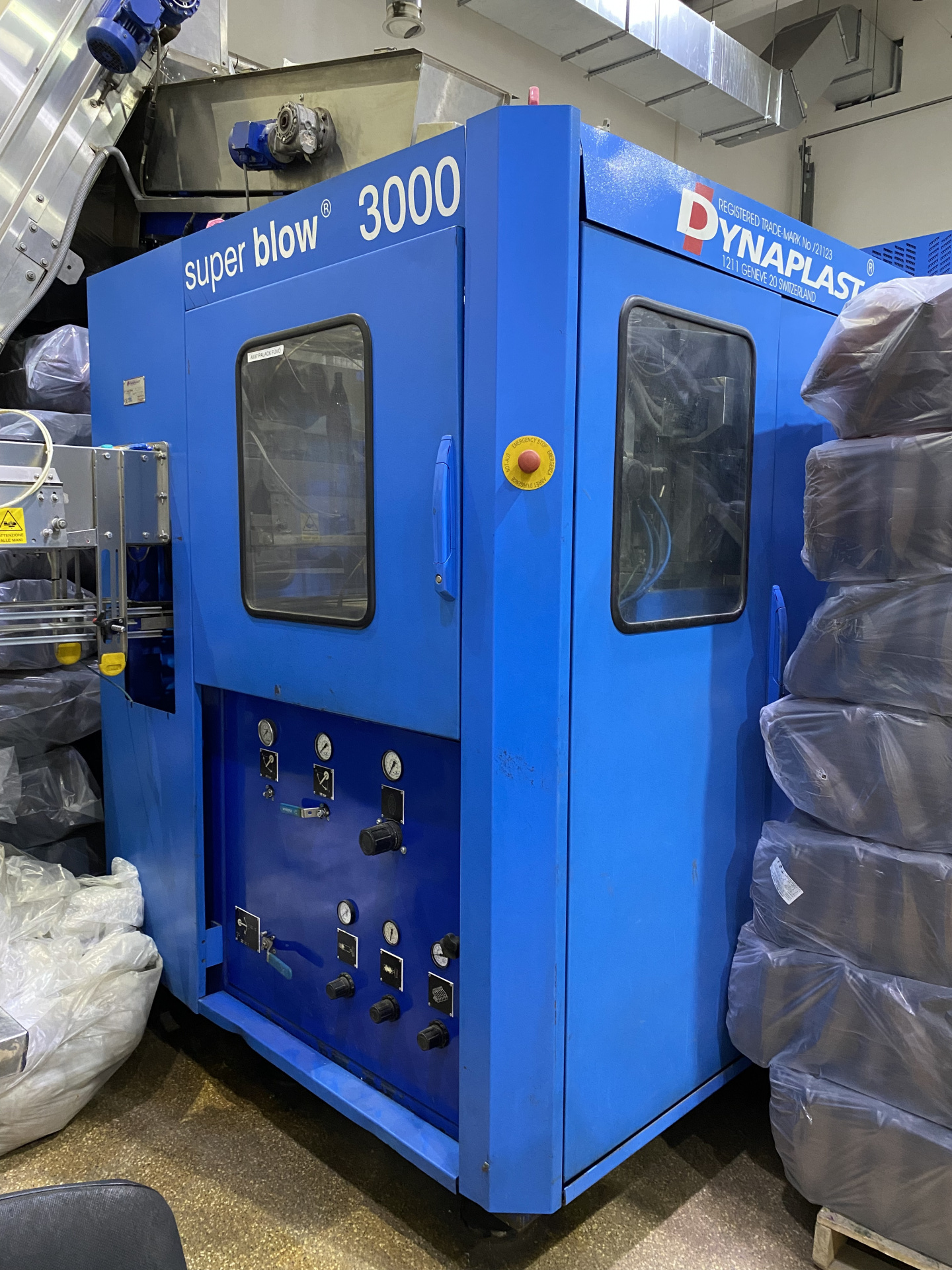

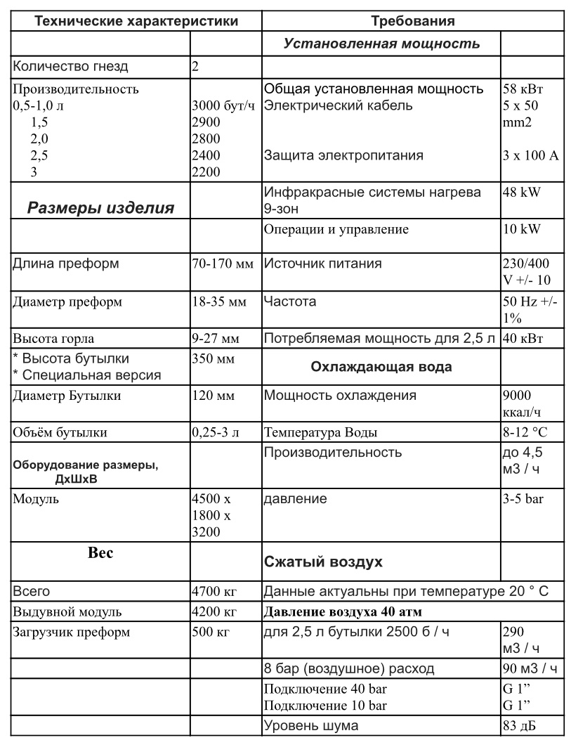

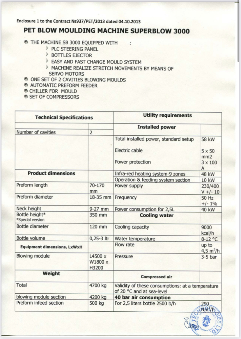

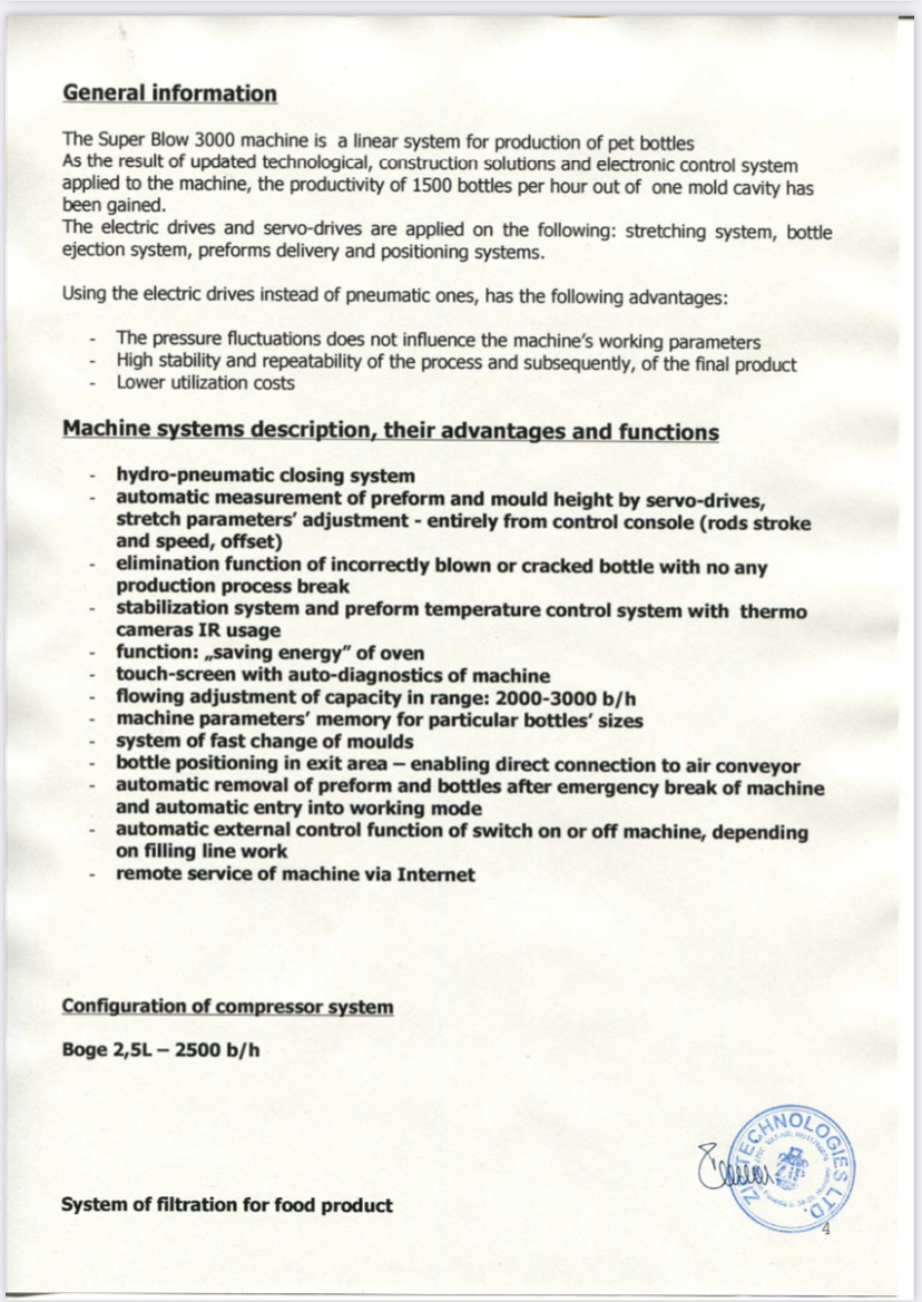

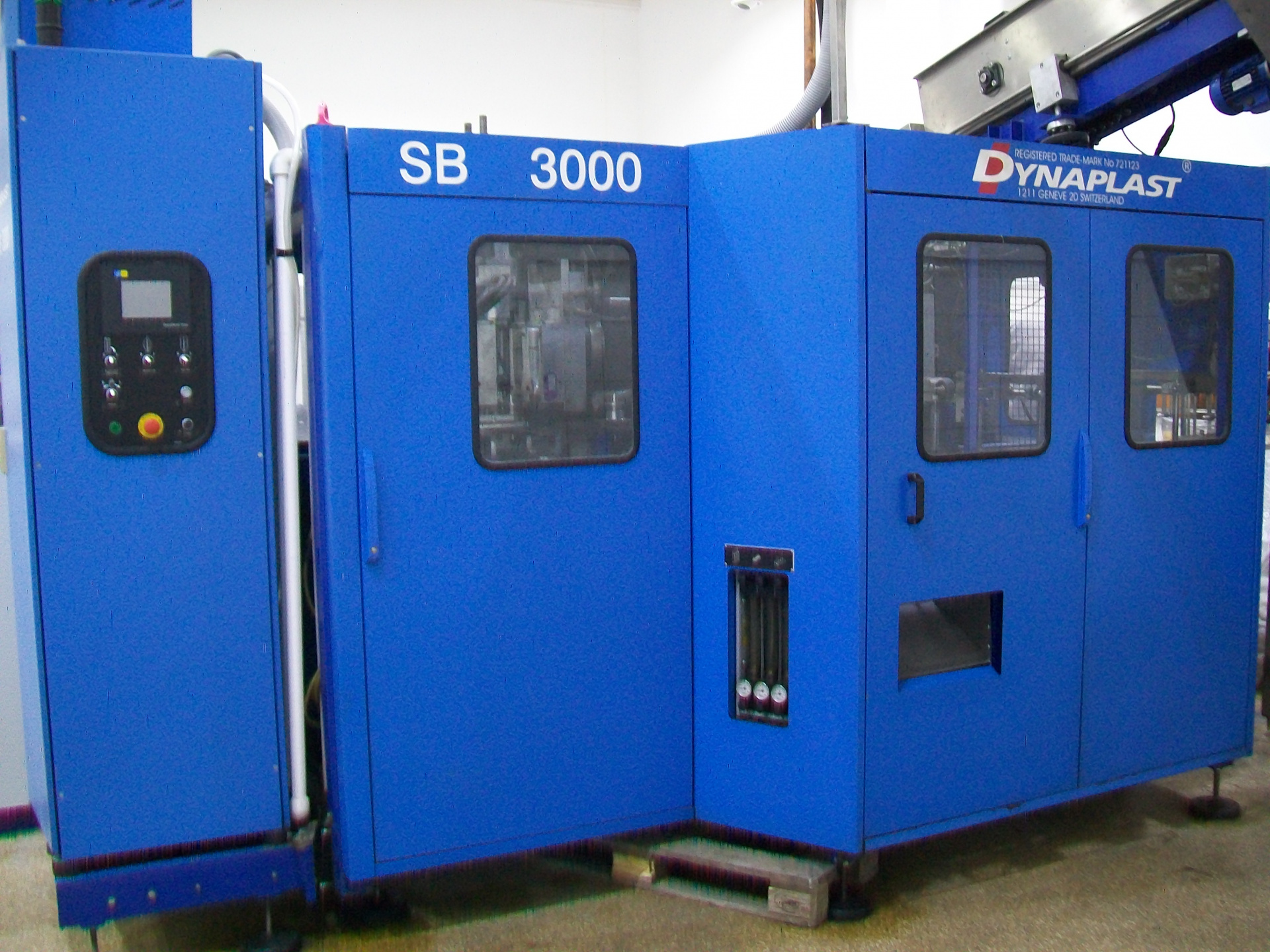

Супер Blow 3000 Машина выдува является линейной системой для производства ПЭТ-бутылок.
Электроприводы и сервоприводы применяются:Система вытяжки, системы выброса бутылки, доставки преформы и системы позиционирования.
Использование электроприводов вместопневматическими, имеет следующие преимущества:
- Колебания давления не влияет на рабочие параметры машины
- Высокая стабильность и производительность процесса,
- Снижение затрат
Описание систем Машины, их преимущества и функции
- Гидропневматическая система закрытия
- Автоматическое измерение высоты заготовкисервоприводами,
регулировка параметров - полностью с пульта управления (скорость и смещение стержней)
- Автоматическое удаление бракованной бутылки(неправильная форма, взорваны или трещины) без перерывов процесса производства
- Система стабилизации заготовки и температурысистемой управления с использованием ИКтермокамеры
- Функции: "Экономия энергии"
- Сенсорный экран с автоматической диагностикимашины
- Плавные регулировки мощности в диапазоне: 2000-3000 б / ч
- Память параметров для отдельных размеров бутылок
- Система быстрой смены пресс-форм
- Позиционирование бутылок на выходе - позволяетпрямое подключение к воздушным конвейерам
- Автоматическое удаление преформ и бутылок послеаварийного отключения машины и автоматический возврат в рабочий режим
- Автоматическая функция внешнего управления или выключения машины, в зависимости от работы линии розлива
- Дистанционного обслуживания машины через интернет

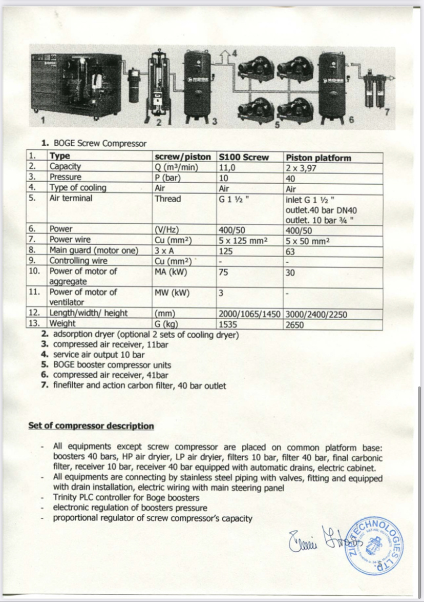

Конфигурация системы компрессора
1. Винтовой компрессор BOGE
2. Система осушки и очистки воздуха
3. ресивер, 11бар
4. BOGE дожимные компрессоры - 2 шт.
5. ресивер, 41bar
Набор компрессор описание
- Все оборудование, за исключением винтового компрессора размещены на общей базе платформы: дожимные компрессоры 40 бар – 2 шт, HP и LP осушители воздуха, фильтры 10 бар и 40 бар, Угольный фильтр на выходе, ресиверы 10 бар и 40 бар, оснащенные автоматическим сбросом вканализацию конденсата, электрический шкаф.
- Все оборудование подключается с помощью труб из нержавеющей стали с клапанами,
- Электронное регулирование давления дожимных компрессоров
- Пропорциональный регулятор мощности винтовогокомпрессора
