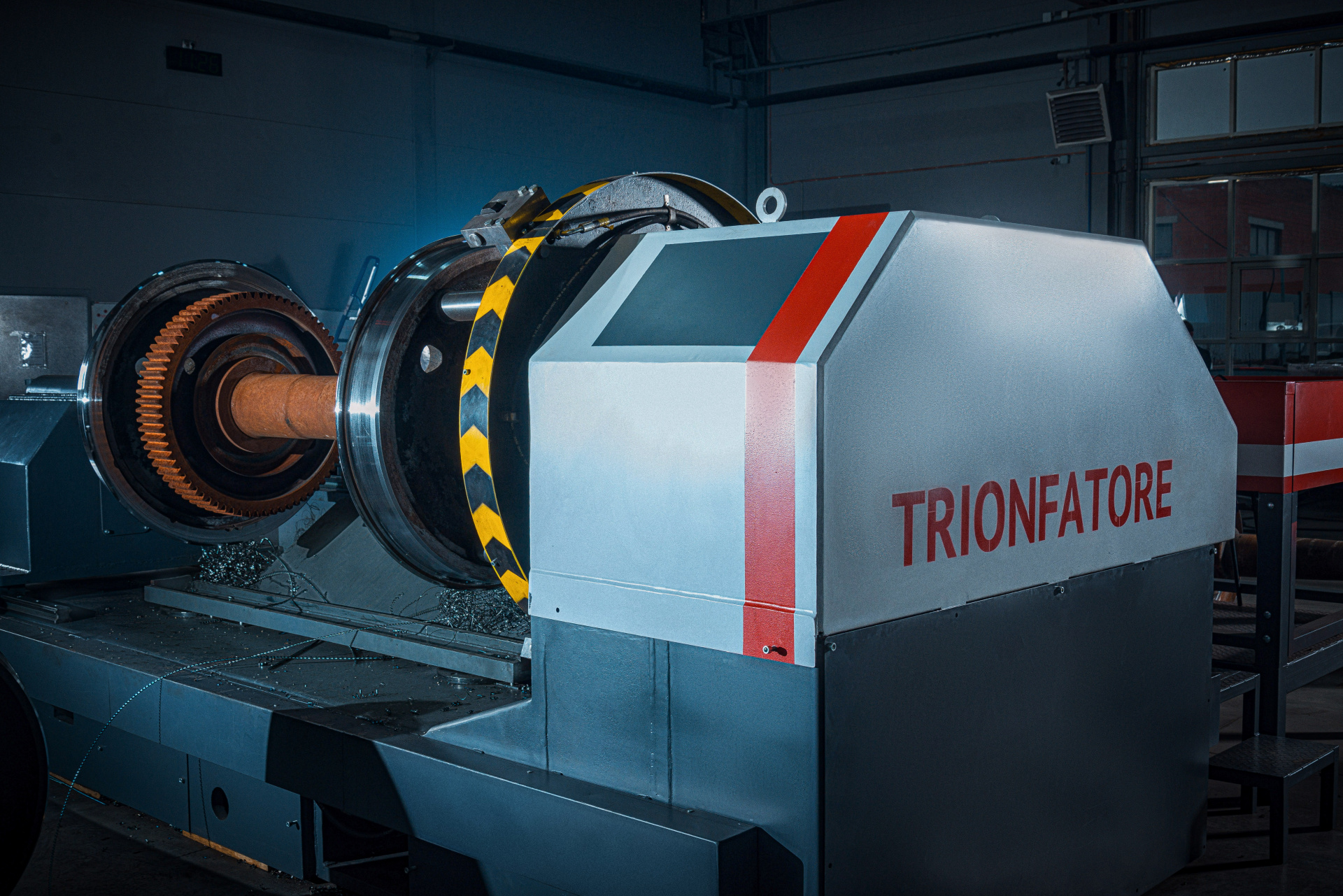

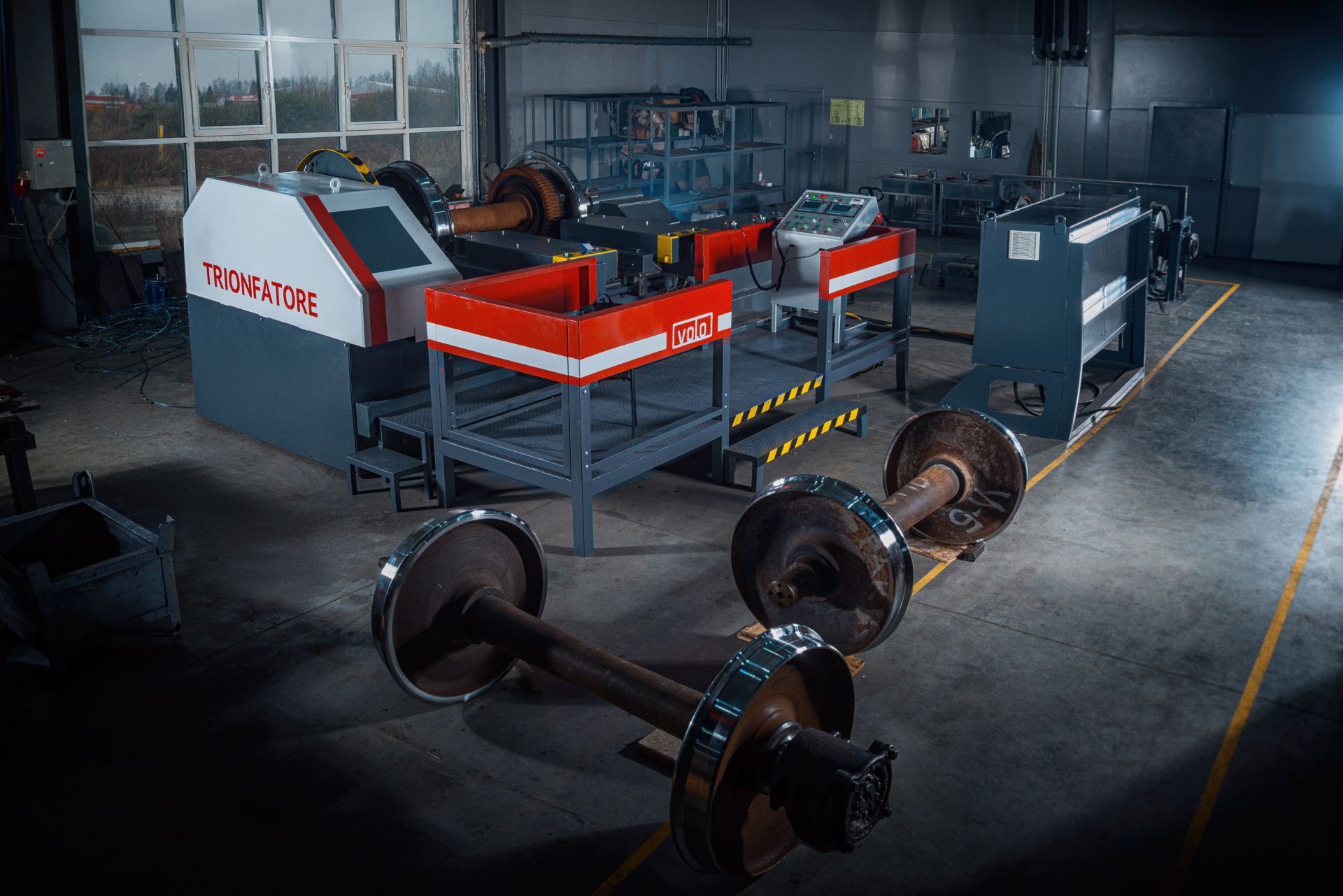

Стационарный станок для обточки колесных пар с ЧПУ Trionfatore (Триумфатор), Колесотокарный станок
Обновлено 04.04.2025 412958
    Колесотокарный станок мод. TRIONFATORE (Триумфатор) является специальным токарным станком, предназначенным для восстановления профилей подвижного состава с выкаткой из-под него.
    Двухсуппортная обработка и измерение профиля обеспечивают высокопроизводительную обточку колес с повышенной точностью.
    Универсальная оснастка и широкие возможности программы станка обеспечивают также простой переход на точение различных профилей колес без замены оснастки станка.

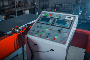

ЧПУ
· Количество суппортов 2 шт
· Метод обточки программный
· Режим обточки автоматический
