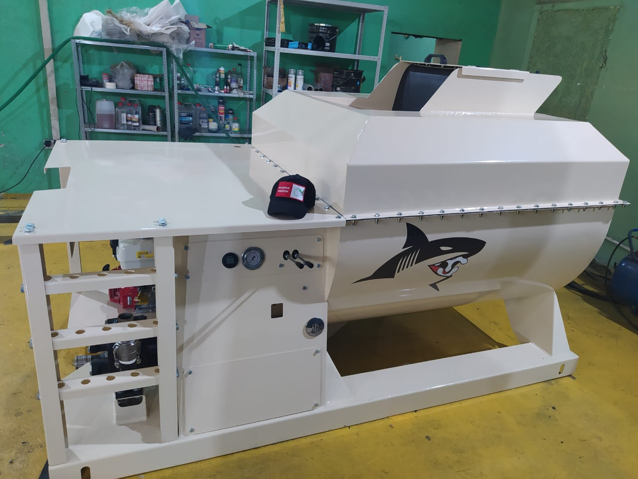

Основные характеристики гиидропосева
  1. Объем резервуара гидропосева газона 2 000 л
  2. Тип смешивания Гидромеханический
  3. Режущий шнек Наличие
  4. Сменные форсунки на пистолет 2 шт (№1, №2)
  5. Страна производства Россия
  6. Материалы
  7. Материал резервуара Сталь
  8. Материал покрытия Порошковая краска
  9. Материал подготовки под покрытие Цинконаполненный грунт
  10. Двигатель
  11. Модель двигателя Хонда GX 630/GX 690
  12. Страна производства Япония
  13. Мощность двигателя 23 л.с.
  14. Тип топлива Бензин, АИ 92
  15. Расход топлива 6 л/ч
  16. Запуск двигателя С ключа
  17. Аккумуляторная батарея Наличие
  18. Производительность
  19. Время приготовления смеси От 5 мин
  20. Засеиваемая площадь с полного резервуара 660 м2
  21. Ширина распределения 2 — 5 м
  22. Дальность распределения от пистолета 5 — 20 м
  23. Шланг
  24. Тип шланга ПВХ
  25. Диаметр распределительного шланга 40 мм
  26. Длина распределительного шланга 30 м
  27. Насос
  28. Тип насоса Центробежный
  29. Модель насоса СМ
  30. Производительность насоса 750 л/мин
  31. Управление
  32. Запуск двигателя С ключа
  33. Тип управления распределителем Механическое
  34. Переключение на распределительный шланг Механическое
  35. Регулятор потока на пистолете Наличие
  36. Масса и габариты
  37. Масса 850 кг
  38. Масса с заполненным резервуаром 2 850 кг
  39. Длина 2 700 мм
  40. Ширина 1 500 мм
  41. Высота 1 580 мм
  42. Гарантия и документы на гидропосев
  43. Инструкция по эксплуатации + нормы загрузки компонентов Наличие
  44. Гарантийный паспорт Наличие
  45. ЗИП Наличие
  46. Гарантия «Акулий зуб» 12 месяцев (на РТИ и ЛКП 30 дней)
