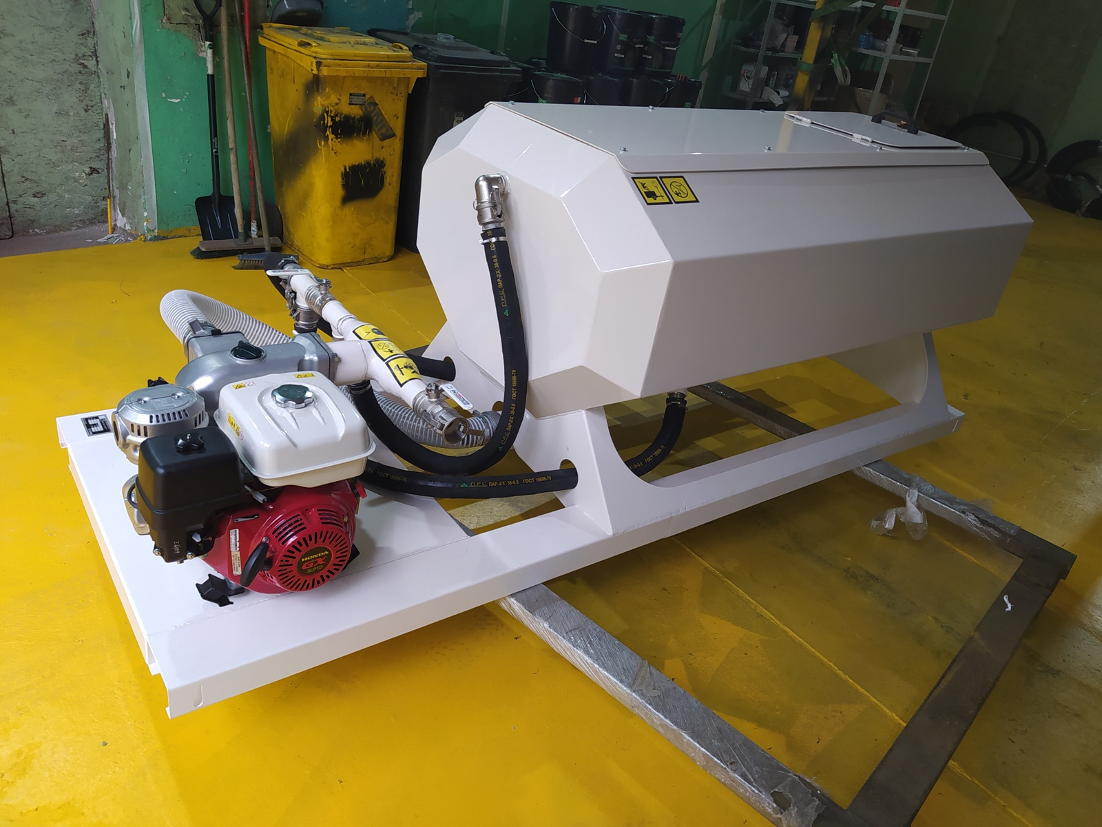

Технические характеристики оборудования гидропосева
  1. Объем резервуара 680 л
  2. Тип смешивания Гидравлический, двухпоточный с направленными разноудалёнными форсунками
  3. Смачивание мульчи Наличие
  4. Верхняя форсунка на быстросъемах Наличие
  5. Сменные форсунки на пистолет 2 шт (№1, №2)
  6. Страна производства Россия
  7. Материалы
  8. Материал резервуара Сталь
  9. Материал покрытия Порошковая краска
  10. Материал подготовки под покрытие Цинконаполненный грунт
  11. Двигатель
  12. Модель двигателя (Китай) Фубаг (стандарт)
  13. Модель двигателя (Япония) Хонда GX 390 (опция)
  14. Мощность двигателя Фубаг 9 л.с.
  15. Мощность двигателя Хонда 13 л.с.
  16. Тип топлива Бензин, АИ 92
  17. Расход топлива от 1,8 л/ч
  18. Запуск двигателя Механический
  19. Производительность
  20. Время приготовления смеси От 5 мин
  21. Засеиваемая площадь с полного резервуара 226 м2
  22. Высота потока 8 м
  23. Ширина распределения 3 м
  24. Дальность распределения от пистолета 8 м
  25. Шланг
  26. Тип шланга ПВХ
  27. Диаметр распределительного шланга 40 мм
  28. Длина распределительного шланга 30 м
  29. Насос
  30. Тип насоса Центробежный
  31. Производительность насоса Фубаг 1 300 л/мин
  32. Производительность насоса Хонда 2 167 л/мин
  33. Управление
  34. Тип управления распределителем Механическое
  35. Переключение на распределительный шланг Механическое
  36. Регулятор потока на пистолете Наличие
  37. Масса и габариты
  38. Масса 220 кг
  39. Масса с заполненным резервуаром 720 кг
  40. Длина 2 200 мм
  41. Ширина 1 000 мм
  42. Высота 1 000 мм
  43. Гарантия
  44. Инструкция по эксплуатации + нормы загрузки компонентов Наличие
  45. Гарантийный паспорт Наличие
  46. Гарантия “Слоновье здоровье” 12 месяцев (на РТИ и ЛКП 30 дней)
