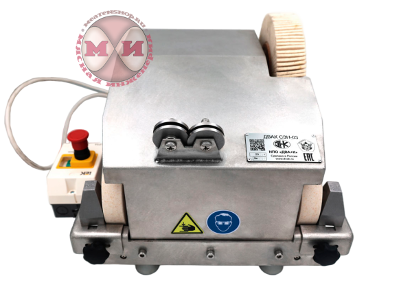

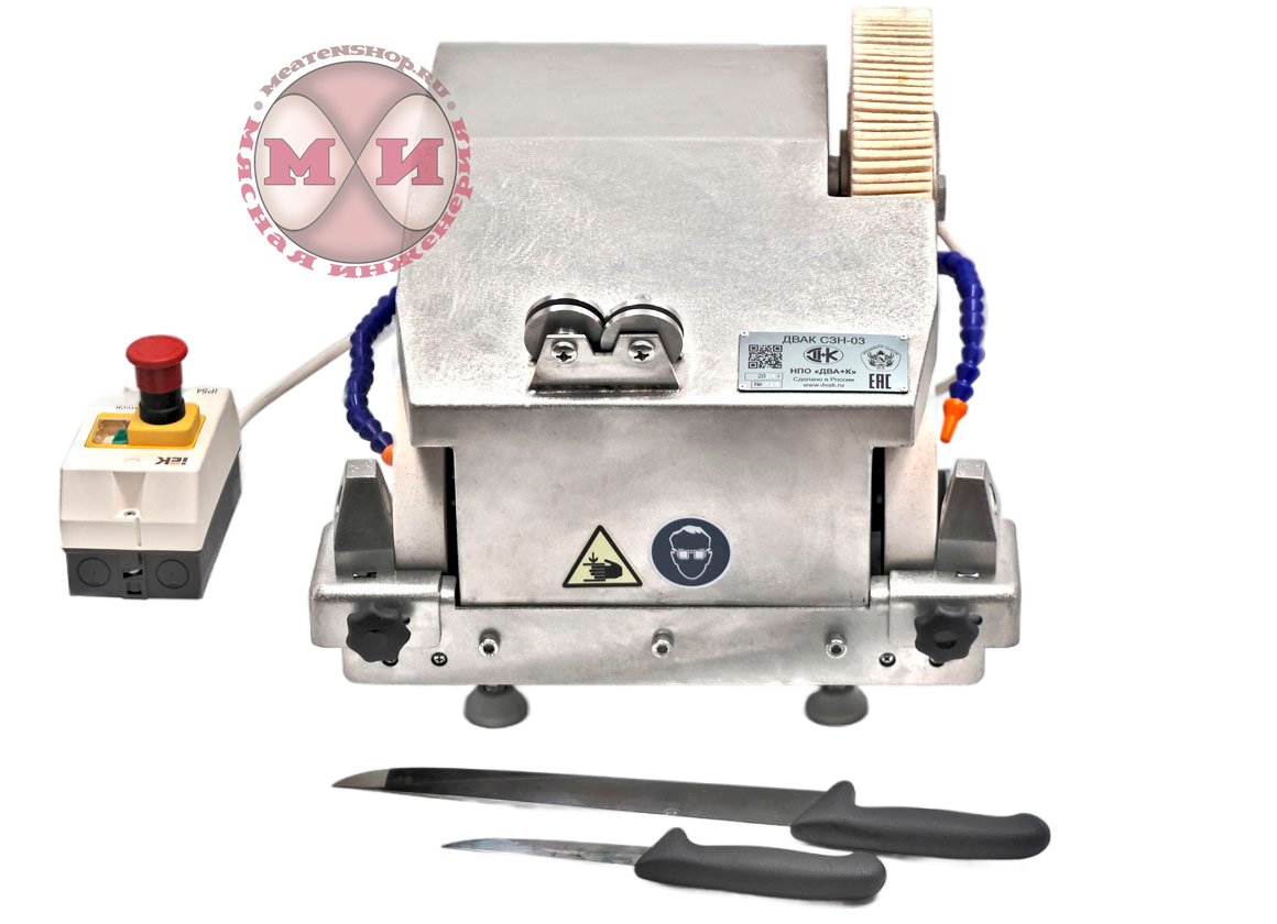

Заточной станок для ручных ножей СЗН-03
Обновлено 14.05.2026 413086

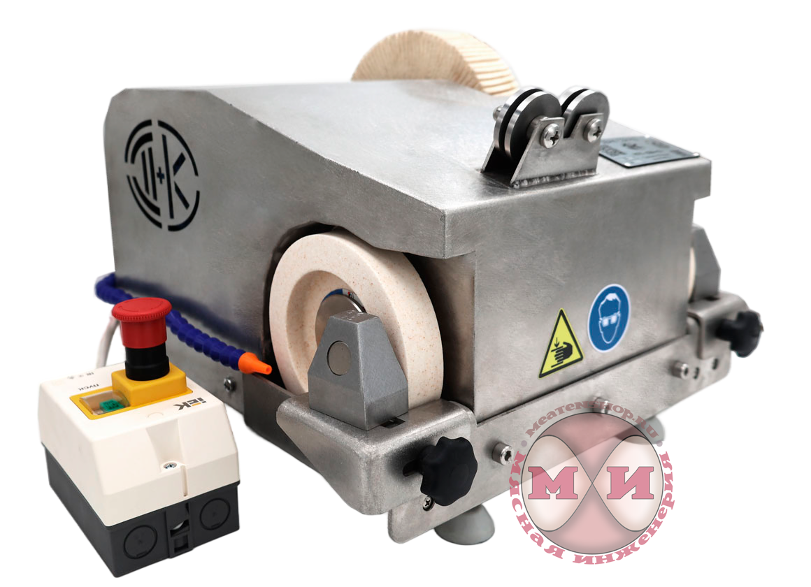

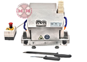

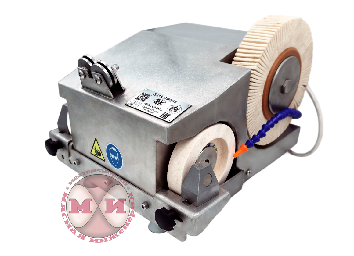

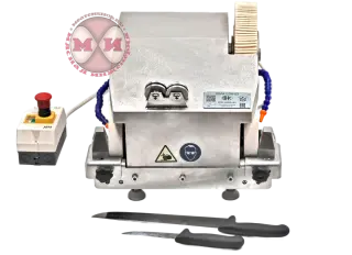

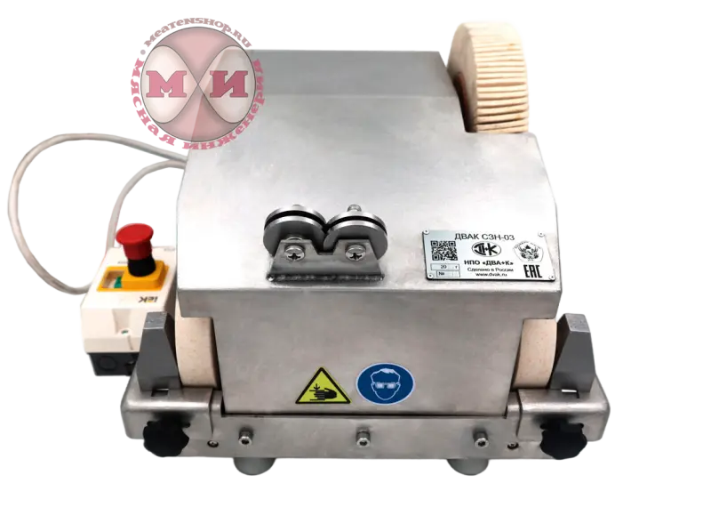

Заточной станок СЗН-03 предназначен для заточки рабочей поверхности, правки режущей кромки и полировки ручных ножей, которые применяются в пищевой промышленности, в том числе и в мясоперерабатывающей. Станки могут применяться в условиях ремонтных мастерских, которые обслуживают мясокомбинаты, пищеблоки или консервные цеха.
Выполняемые операции:
  1. Заточка. В зависимости от типа ножа, Вы можете выбрать один из двух углов заточки:
  2. полный угол 25 градусов, по 12,5 на сторону;
  3. полный угол 30 градусов, по 15 на сторону;
  4. Доводка ножа. Между двумя закалёнными роликами протягивается нож. При этом производится выправление лезвия ножа в линию и срезание крупных рисок - следов от абразива.
  5. Полировка (хонингование ) заточенного лезвия ножа на войлочном круге с применением полировальной пасты.
Особенности и преимущества:
  • Выполнение операций не требует высокого профессионализма заточника. Достаточно внимательно прочитать инструкцию;
  • 2 угла заточки в базовой поставке. При необходимости больше углов заточки приобретаются дополнительные магнитные упоры;
  • Абразивные материалы можно приобрести в любом предприятии, торгующем инструментом, так как они отечественного производства и не являются дефицитом;
  • Станок прост в обслуживании и не требует специальных навыков;
  • Низкий расход электроэнергии (эл.двигатель = 0,37 кВт) делает применение станка экономически выгодным;
  • Малый съём металла разделочного ножа при заточке, позволяет увеличить долговечность ножа;
  • Малые габариты. Станок умещается на 1/3 письменного стола и может быть поставлен в любой небольшой комнатке заточника рядом с обвалочным конвейером и по любому "капризу" рабочего может быть произведена немедленная заточка боенских ножей;
  • На все варианты заточных станков возможна установка системы оборотного использования охлаждающей жидкости;
  • Стоимость станка гораздо ниже чем у импортных аналогов.
