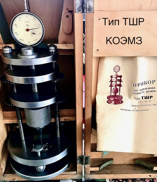

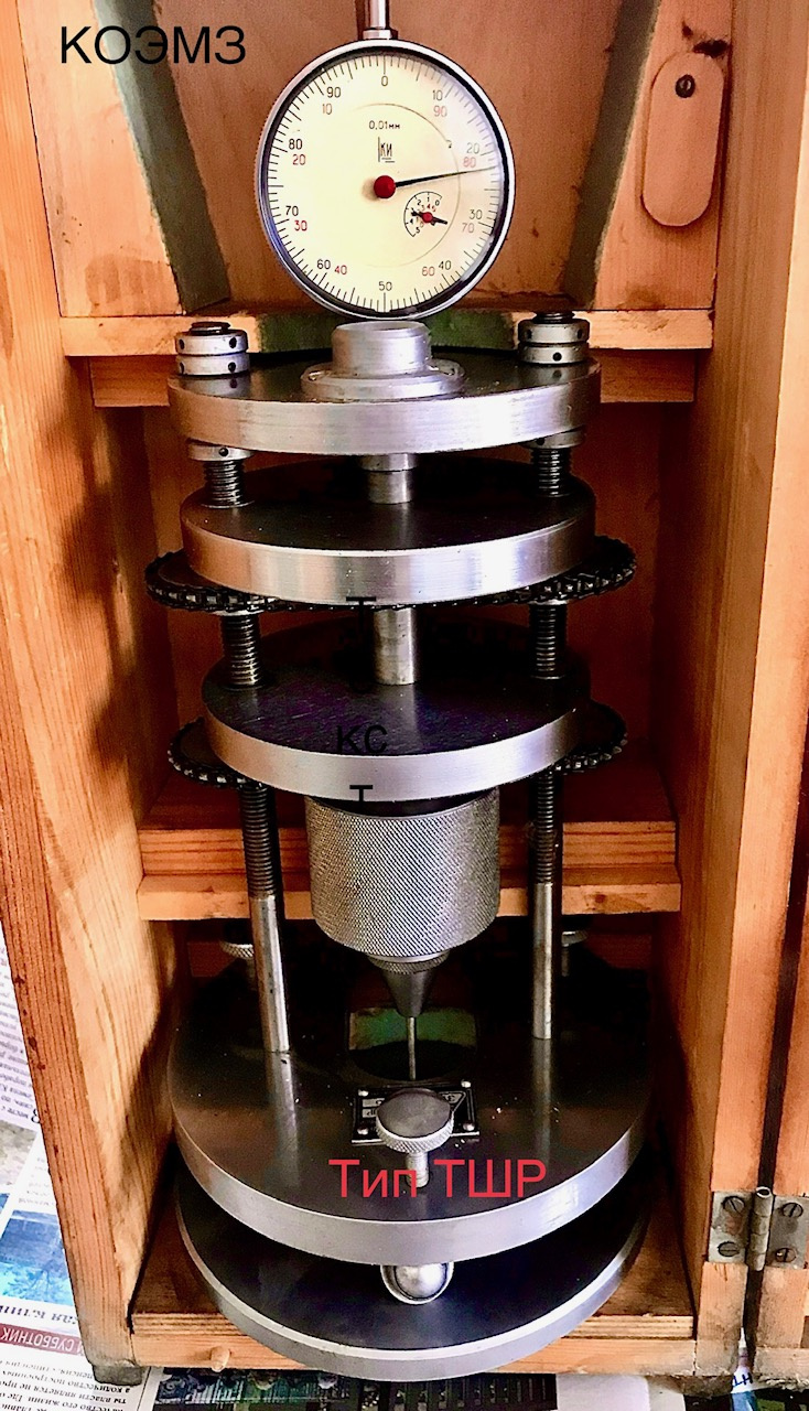

КОЭМЗ продает: Прибор для определения твердости резины тип ТШР.
Заводское обозначение ТШР ГОСТ 7761-55.
Твердомер ТШР предназначен для определения твердости резины методом вдавливания стального шарика, находящегося под действием постоянной нагрузки. согласно ГОСТу 253-53.
*Предел измерения на шкале прибора, мм - 0-2.
*Рабочий диапазон измерений по шкале прибора, мм - 0,01-2.
*Цена делений шкалы счетного устройства, мм - 0,01.
*Измерительное усилие, гс - 50+-5.
*Рабочая нагрузка (постоянная), гс - 1000+-2.
*Диаметр закаленного стального шарика, мм - 5.
*Габаритные размеры прибора, мм - 150х150х350.
*Вес прибора, кг - 7,8.
Данный тип приборов внесён в госреестр СИ РФ и Свидетельство о поверке на них оформляется.
