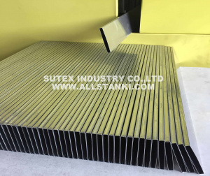

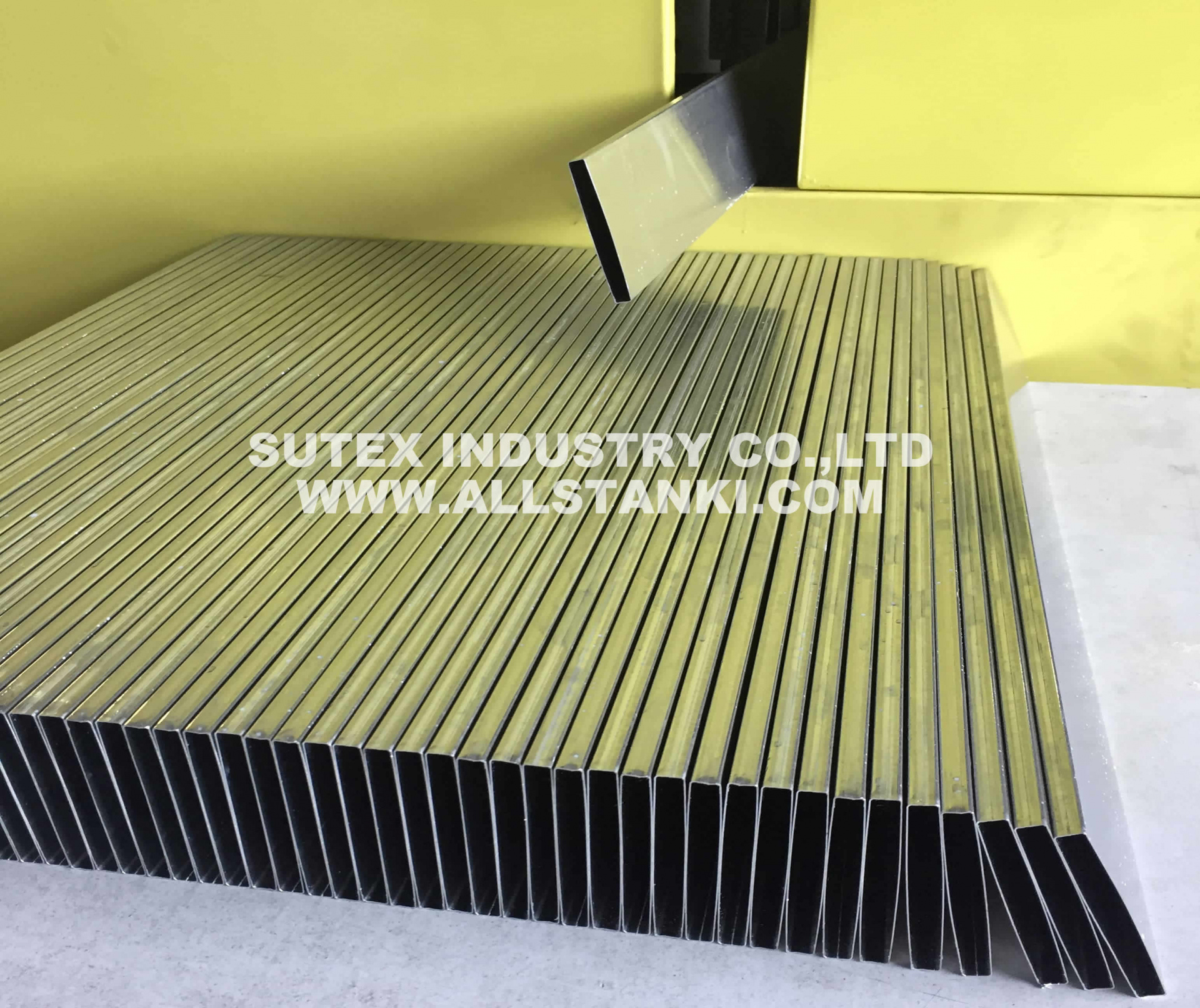

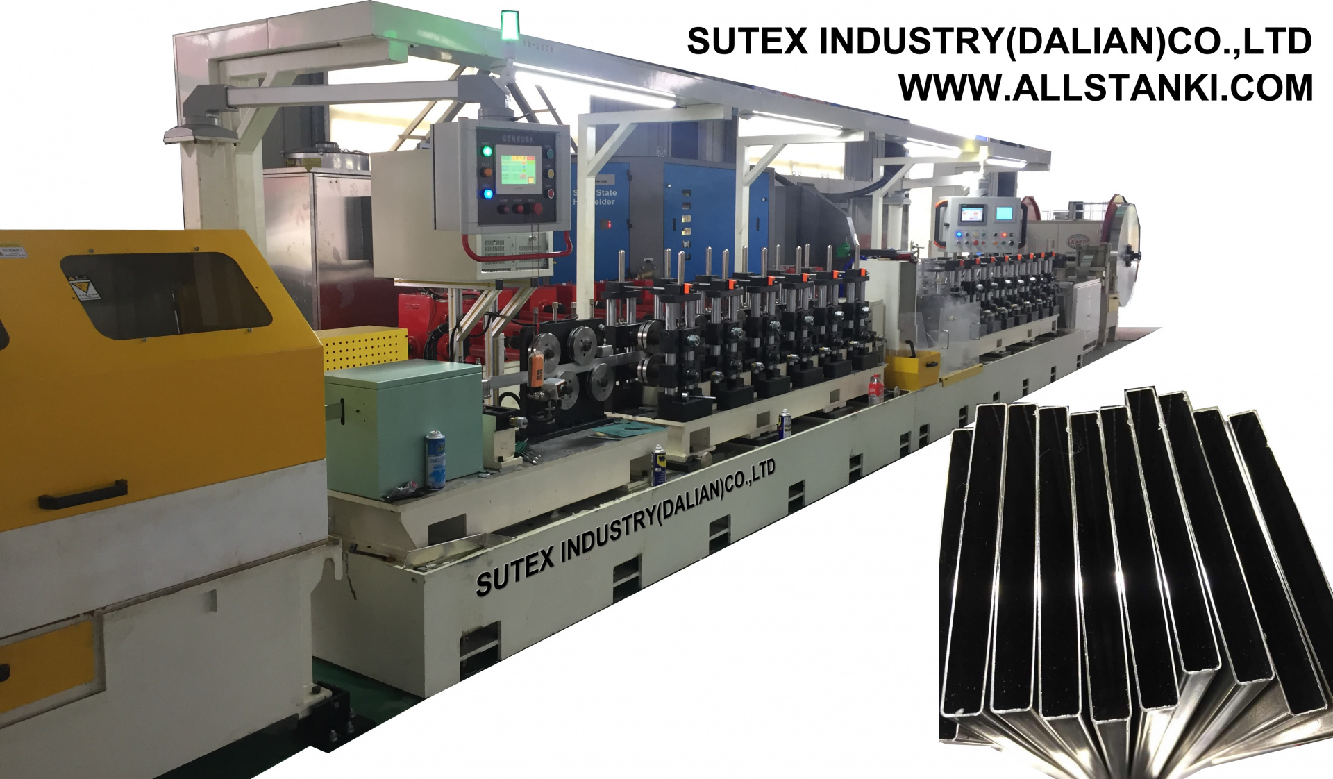

Высокочастотная сварная линия по производству алюминиевых трубы для радиаторов
Трубка радиатора,Трубка масляного радиатора,Трубка интеркулера,Трубка конденсатора,Алюминиевая микроканальная трубка,Алюминиевая высокочастотная сварная труба,Алюминиевая многоканальная трубка,Композитная алюминиевая трубка,Прямоугольная трубка интеркулера,Алюминиевая трубка радиатора
1. скорость изготовления труб (макс.): 120 м/мин.
2. частота резки (макс.): 300 труб/мин.
3. срок службы роликов: 30 000 км.
4. метод резки: летучие ножницы.
5. качество реза: отсутствие трещин на срезе, вертикальная плоскость среза.
6. длина готовой трубы: 200~1000 мм; допуск длины трубы: ≤±0,3 мм.
7. спецификация трубы: (длинная ось) 12~28 мм; (короткая ось) 1,2~2,5 мм.
8. качество трубы: треугольник (мин. φ) 0,15±0,02 мм; погрешность формы: <±0,05 мм.
9. ширина ряда: 380~460 мм (определяется поддоном заказчика, постоянная).
10. межтрубное натяжение: ≈0,3~0,6 кгс (регулируемое).
11. шум устройства (макс.): <75DB (на расстоянии 1,5 м вне защитной сетки).
12. внешние размеры (Д x Ш x В, единицы измерения: мм): 14285 x 5088 x 2200 (включая секцию конвейерной ленты и электрический шкаф управления).
13. потребляемая мощность: электричество (3 фазы 380В, 60А), газ (0,6МПа, 0,5м3/мин), вода (нет), гидравлика (нет).
14. Вес брутто комплекта машины: около 5100 кг.
