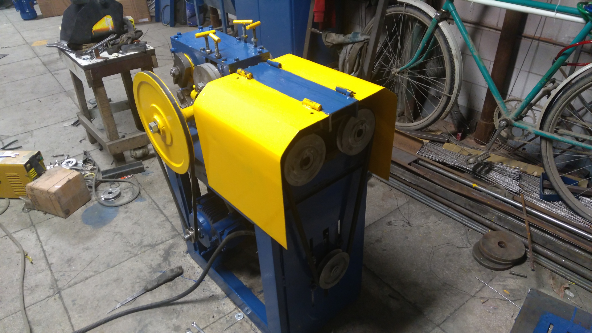

Правильно-отрезные станки БАРС предназначены для выпрямления и нарезки проволоки ВР1 на прутки длиной кратно 0.5 м. Управление электроникой фирмы ОМРОН(Япония). Оборудование не требует специальных знаний и навыков для производства.
 В комплекте мы поставляем сварочные станки АРГО,  что позволяет на малых площадях создать высокопроизводительные линии по выпуску кладочной сетки.
Нарезание прутков происходит без остановки подачи проволоки,
 вращающимся ножом у БАРС-3
Производительность - 4 тн/смена.
Сразу разматываются две катушки проволоки.
Энергопотребление - 5 кВт/ч.
Характеристики станка:
Номинальное напряжение питающей сети, В 380
Частота питающей сети, Гц 50
Разматывание и обрубание проволоки с 2 катушек одновременно
Обрубание проволоки в первом ручье кратно в мм 500
Обрубание проволоки во втором ручье кратно в мм 125
Точность отрезания, мм 1-3
Диаметр проволоки, мм 2.7-4
Обрубание вращающимися ножами без остановки проволоки
Длина выпускаемых прутков , мм:
наибольшая Не ограничена
наименьшая 125
Производительность, м/мин 150
Производительность, тн/смену для Ф4 4
Габаритные размеры, мм 1200x1000x1400
Масса, кг 400
