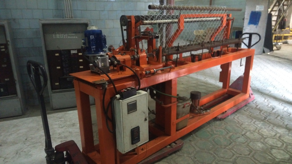

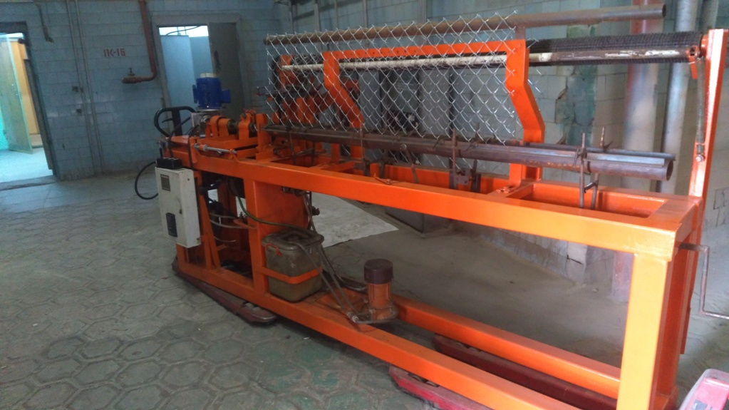

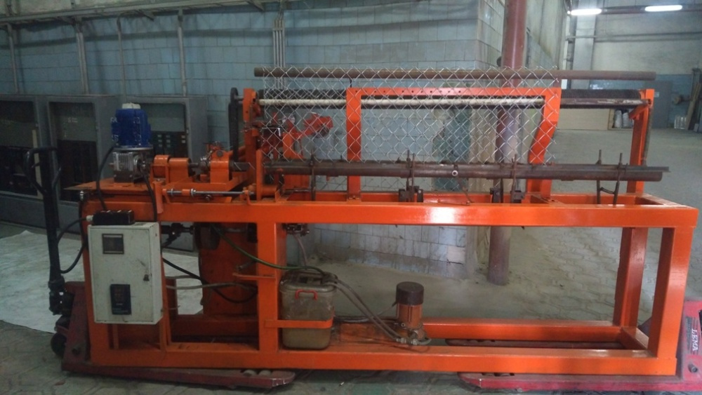

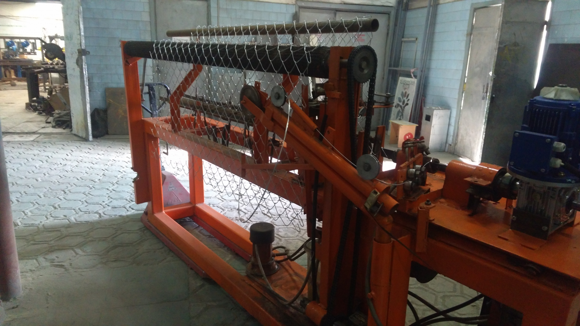

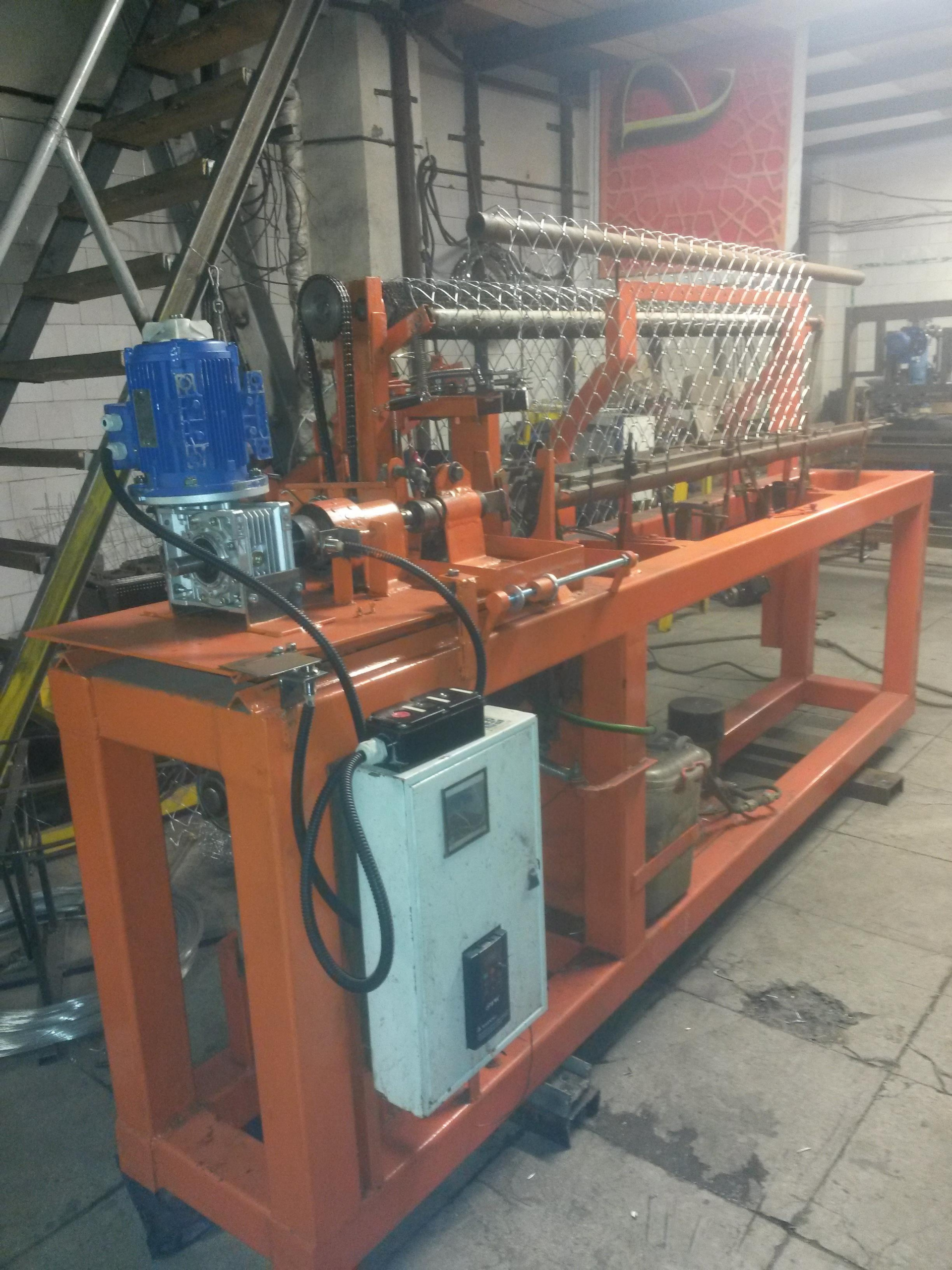

  1. УСТРОЙСТВО И ПРИНЦИП РАБОТЫ
Станок состоит из следующих частей и механизмов:
  • Сварная рама  с основным валом и системой зажима винтовой втулки
  • Подвижный стол, на  который крепится электродвигатель
  • Устройство подачи проволоки с механизмом натяжения.
  • Система управления электрошкафа , пускателя и кнопки управления.
