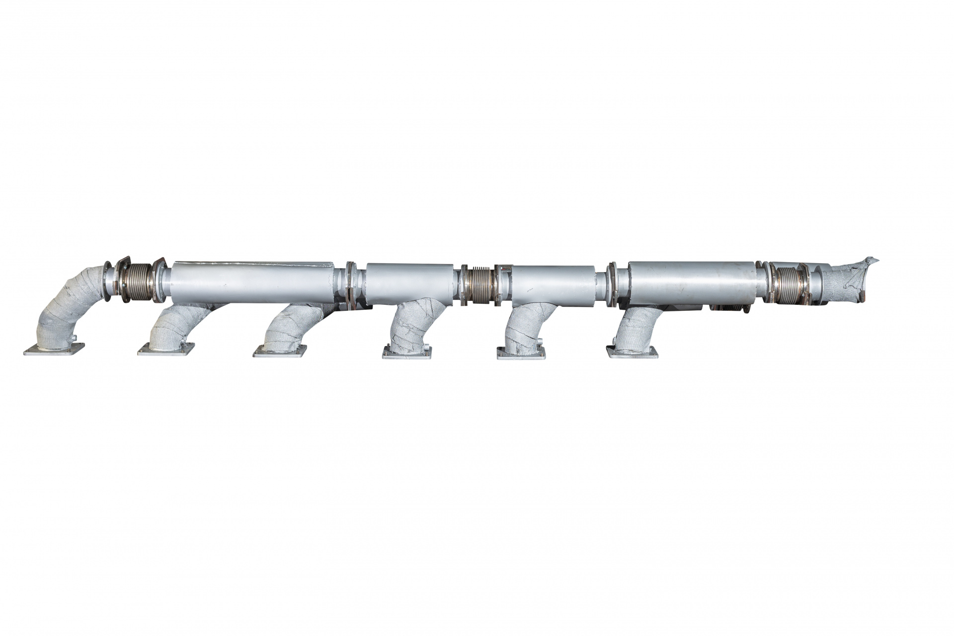

Коллектор выпускной Д50 применяется на дизельных двигателях Д50 и относятся к навесным элементам оборудования. Основное назначение выпускного коллектора отведение отработанных газов из цилиндров дизеля, обеспечение бесперебойной эффективной продуваемости и наполнения камер сгорания двигателя, что влияет на его мощность и надёжность в процессе эксплуатации. Также коллектор уменьшает количество шумов, издаваемых двигателем в процессе работы и предотвращает попадание отработанных выхлопных газов с высокой температурой (до 1300°С) в подкапотное пространство. Имеет воздушное охлаждение с минимальным теплообменом, оставляя высокую температуру выхлопных газов почти неизменной.
Газы, отработавшие в цилиндрах дизеля, отводятся к турбине через выпускные коллекторы, расположенные на каждом ряду цилиндров с внешней стороны двигателя. Выпуск газа осуществлен из всех цилиндров каждого ряда в один коллектор. Благодаря значительному объему выпускного трубопровода и шести объединяемых цилиндров, импульсы давления газов в коллекторе уменьшаются, так что параметры газа на входе в турбину мало изменяются во времени.
Коллектор Д50 состоит из труб жаропрочных стальных, соединяемых между собой сильфонными компенсаторами и специальными прокладками. Поверх труб элементы коллектора покрываются жидким стеклом и закрываются металлическими листовыми кожухами.
