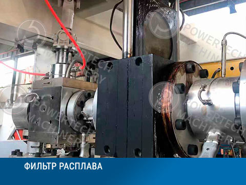

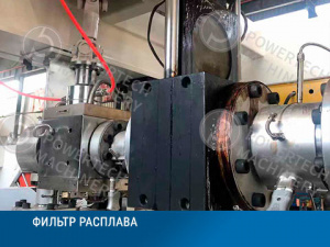

  • Шиберный фильтр расплава

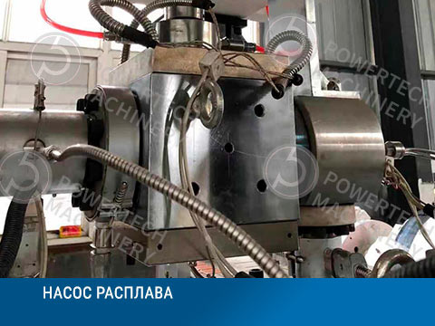

  • Насос расплава

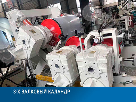

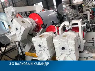

  • Каландровая система

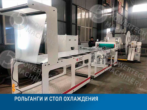

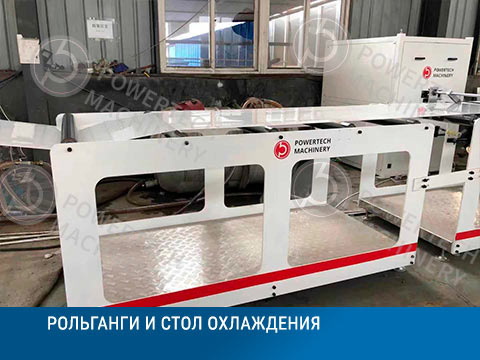

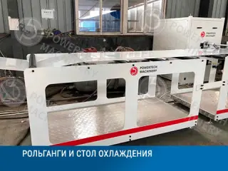

  • Рольганги охлаждения

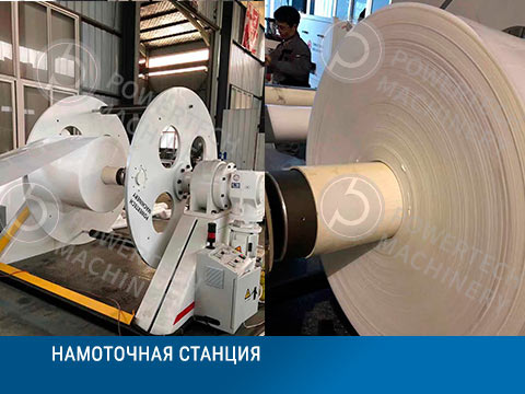

  • Намотчик

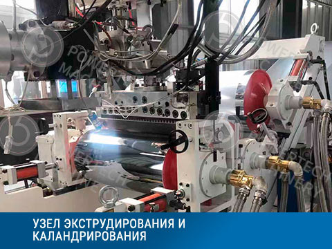

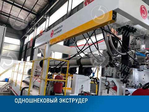

Одношнековый экструдер серии SJ, который наиболее подходит для производства необходимых видов листов.  Для производства многослойных листов требуется группа экструдеров.
Типы многослойных листов могут быть : AB, ABA, ABC, ABCBA. Толщины слоев могут регулироваться.

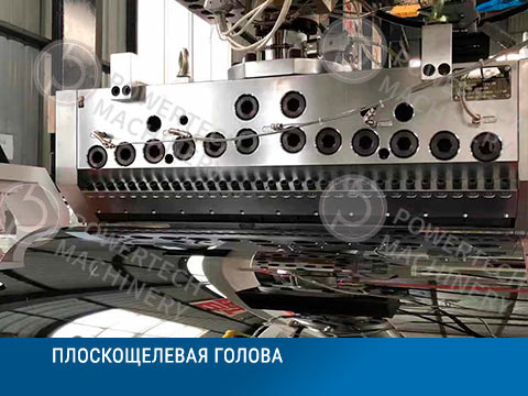

Экструзионную плоскощелевую голову  для необходимых типоразмеров листа.

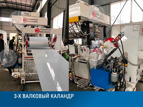

Каландровую систему валов,  которая служит для калибровки толщины листа. Каждый вал оснащен мотор-редуктором с частотным регулированием оборотов вращения. В зависимости от выпускаемого листа можно использовать трех валковый или четырех валковый каландр. Валы хромированы и отполированы, а также оснащены жидкостным контуром для терморегулировки. Прижим валов каландра осуществляется гидравлическим или электрическим способом.
Рольганги охлаждения,  необходимые для охлаждения листа.

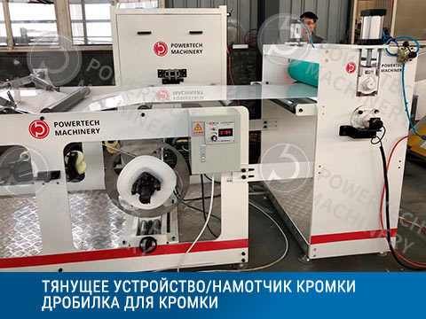

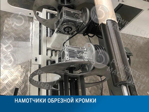

Тянущее устройство с регулировкой скорости(м/мин) . Тянущее устройство представляет собой пару валков, прижим осуществляется пневматическим или ручным способом. Перед тянущем устройством устанавливаются ножи (или группа пил) для обрезания кромки листа. Установкой дополнительных ножей может обеспечить резкой листа на необходимую ширину.

Намоточное устройство с электрическим приводом и пневматическим валом для намотки листа в бобину.

Это могут быть: устройство на нанесения защитной пленки для листа, лазерный принтер для маркировки, намотка для кромки, дробилка для кромки и другие.
