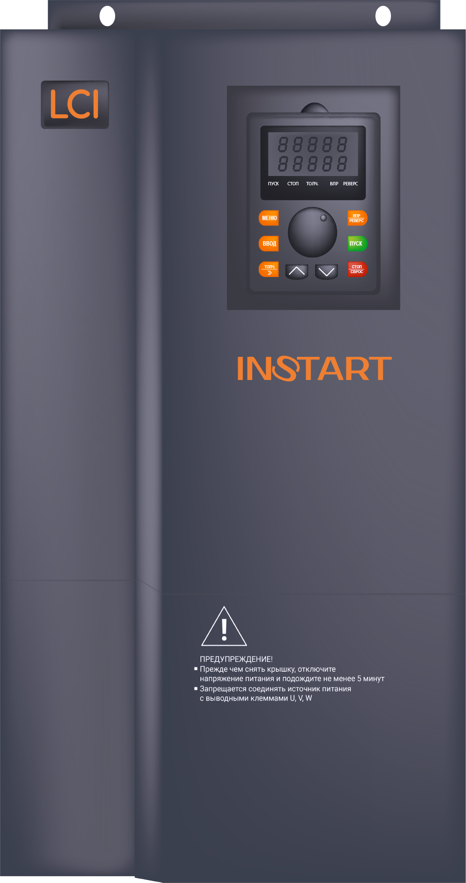

ООО «СВ-Техноэлектро»| Тип G: 0,3 Гц/150% (SVC) 0Гц/180% (VC) Тип P: 0,5 Гц/110% | ||||||
| ДИАПАЗОН СКОРОСТЕЙ | 1:200 (SVC) | 1:1000 (VC) | ||||
| ТОЧНОСТЬ СКОРОСТИ | ±0,5% (SVC) | ±0,02% (VC) | ||||
| ТОЧНОСТЬ УПРАВЛЕНИЯ МОМЕНТОМ | ±10% (SVC) | ±5% (VC) | ||||
| ПЕРЕГРУЗОЧНАЯ СПОСОБНОСТЬ | Тип G: 150% номинального тока в течение 60 с; 180% номинального тока в течение 3 секунд Тип P: 120% номинального тока в течение 60 с; 150% номинального тока в течение 3 секунд | |||||
| УВЕЛИЧЕНИЕ МОМЕНТА | Автоматическое увеличение момента | Увеличение момента вручную: 0,1% ~ 20,0% | ||||
| ХАРАКТЕРИСТИКА U/F | Прямая | Квадратичная (6 видов) | Ломанная (по нескольким точкам) | |||
| ХАРАКТЕРИСТИКА РАЗГОНА/ЗАМЕДЛЕНИЯ | Линейный или S-образный режим разгона/замедления, четыре значений времени разгона/замедления (0,0 ~ 6000,0 с) | |||||
| ТОРМОЖЕНИЕ ПОСТОЯННЫМ ТОКОМ | Частота торможения постоянным током: от 0,00 Гц до 10 Гц Время торможения: от 0,0 до 100,0 с Ток торможения: от 0,0 до 150% | |||||
| ТОЛЧКОВЫЙ РЕЖИМ | Диапазон частот толчкового режима: 0,00 Гц ~ максимальная частота | |||||
| ПЛК И МНОГОСТУПЕНЧАТЫЙ РЕЖИМ РАБОТЫ | 16-скоростная работа через встроенный ПЛК или цифровые входы | |||||
| ВСТРОЕННЫЙ ПИД | Надёжная реализация системы управления с датчиком обратной связи. | |||||
