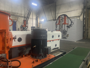

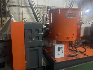

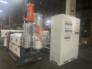

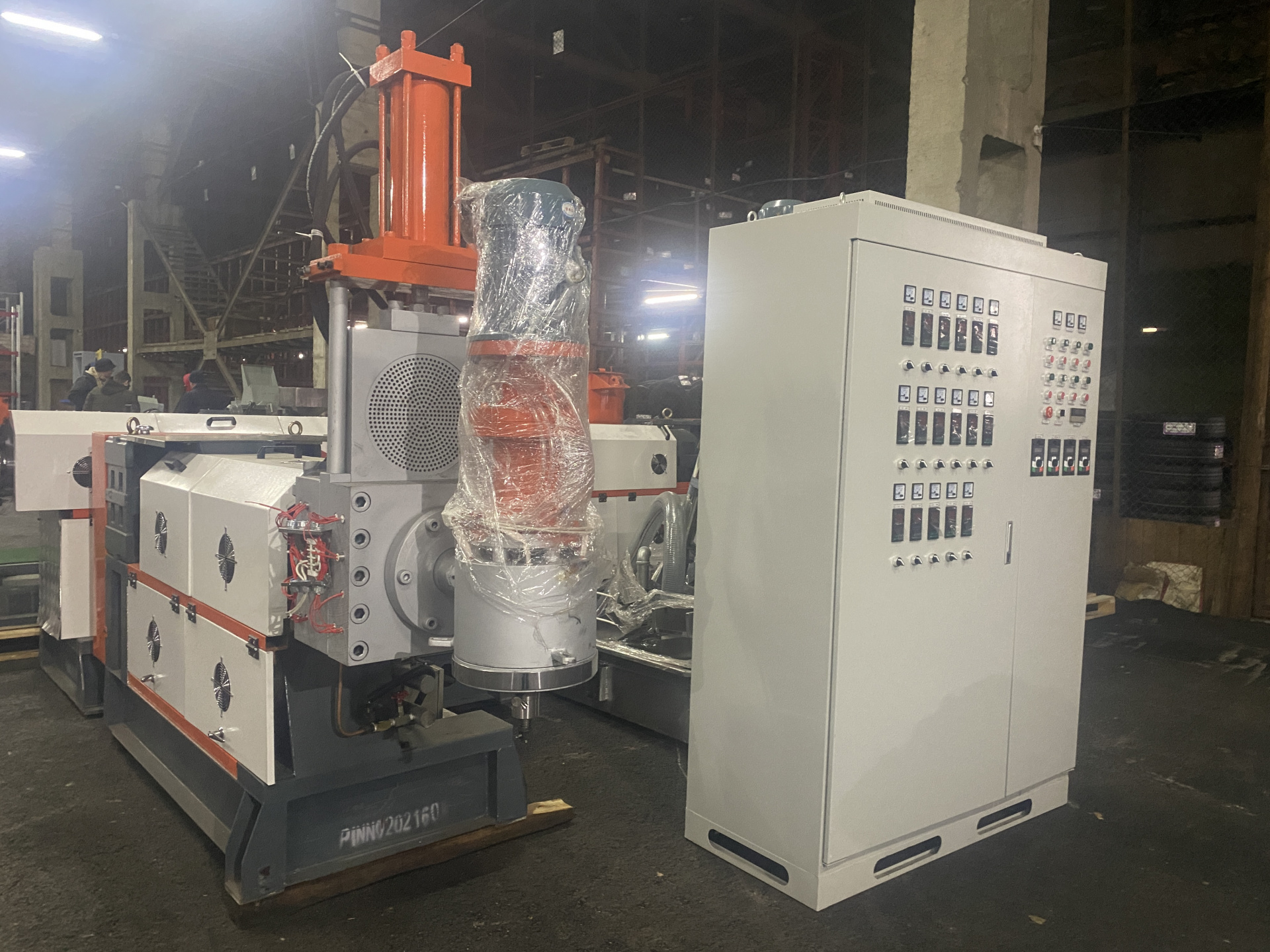

В продаже новая линия грануляции полимеров с водокольцевой резкой и пласткомпактором. Подходит для пленочных и нитевидных отходов пластика ПЭ и ПП. Производительность линии до 400кг/ч.

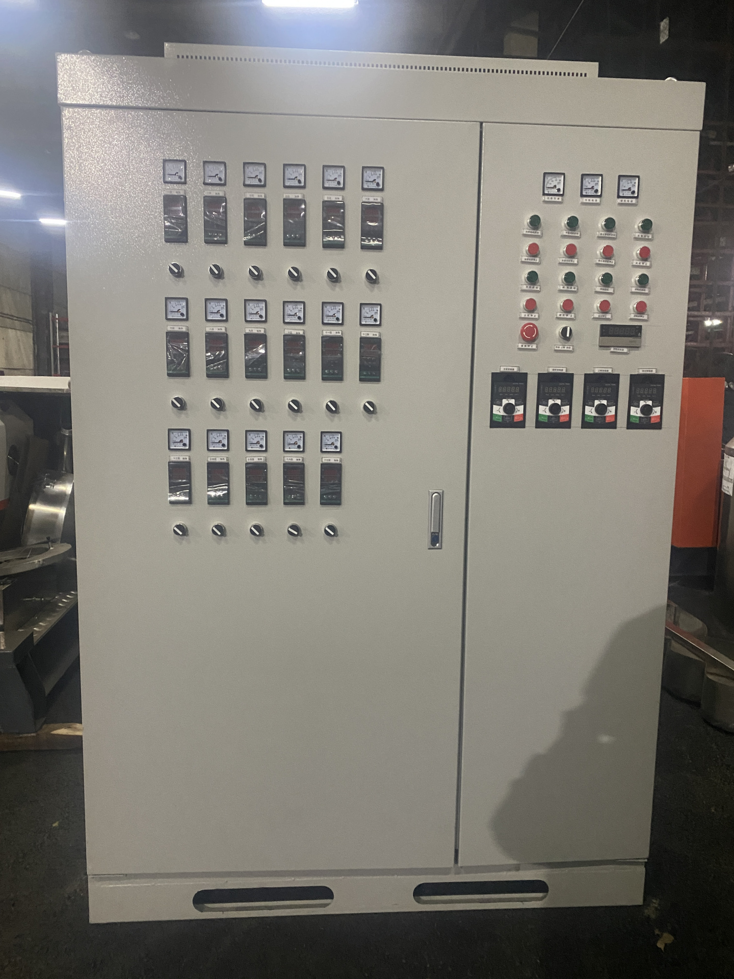

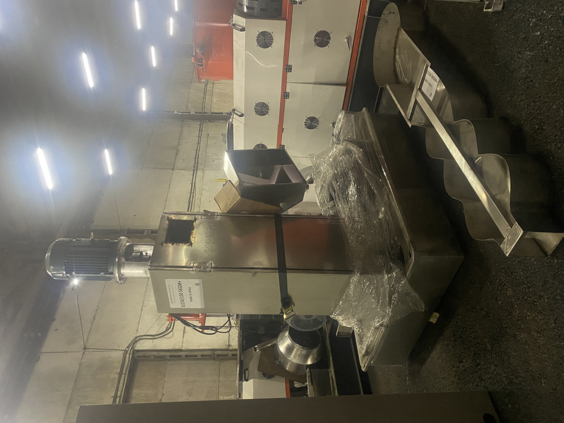

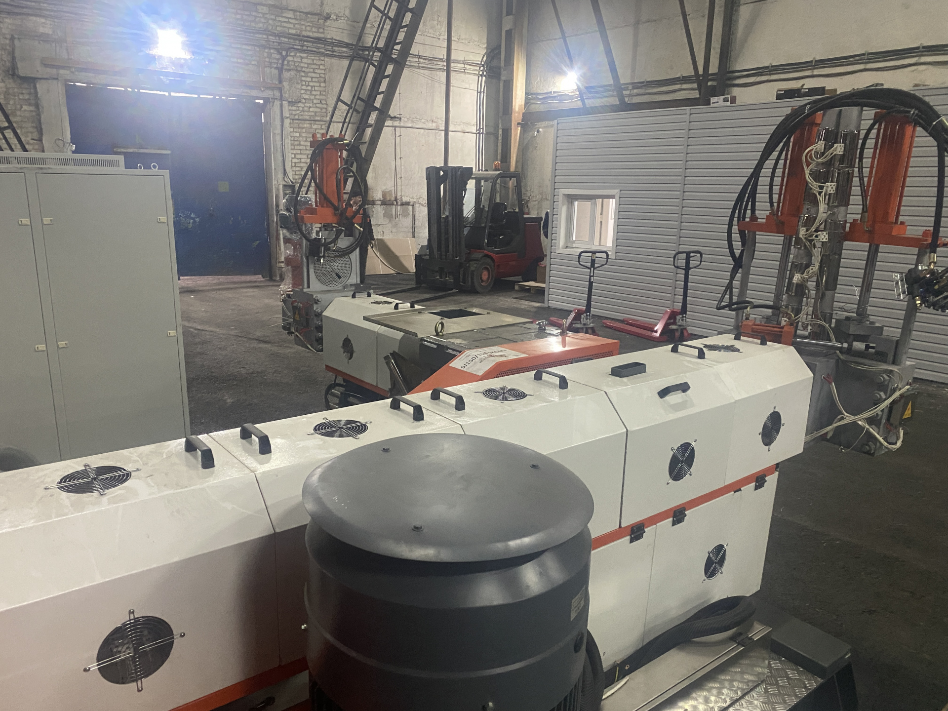

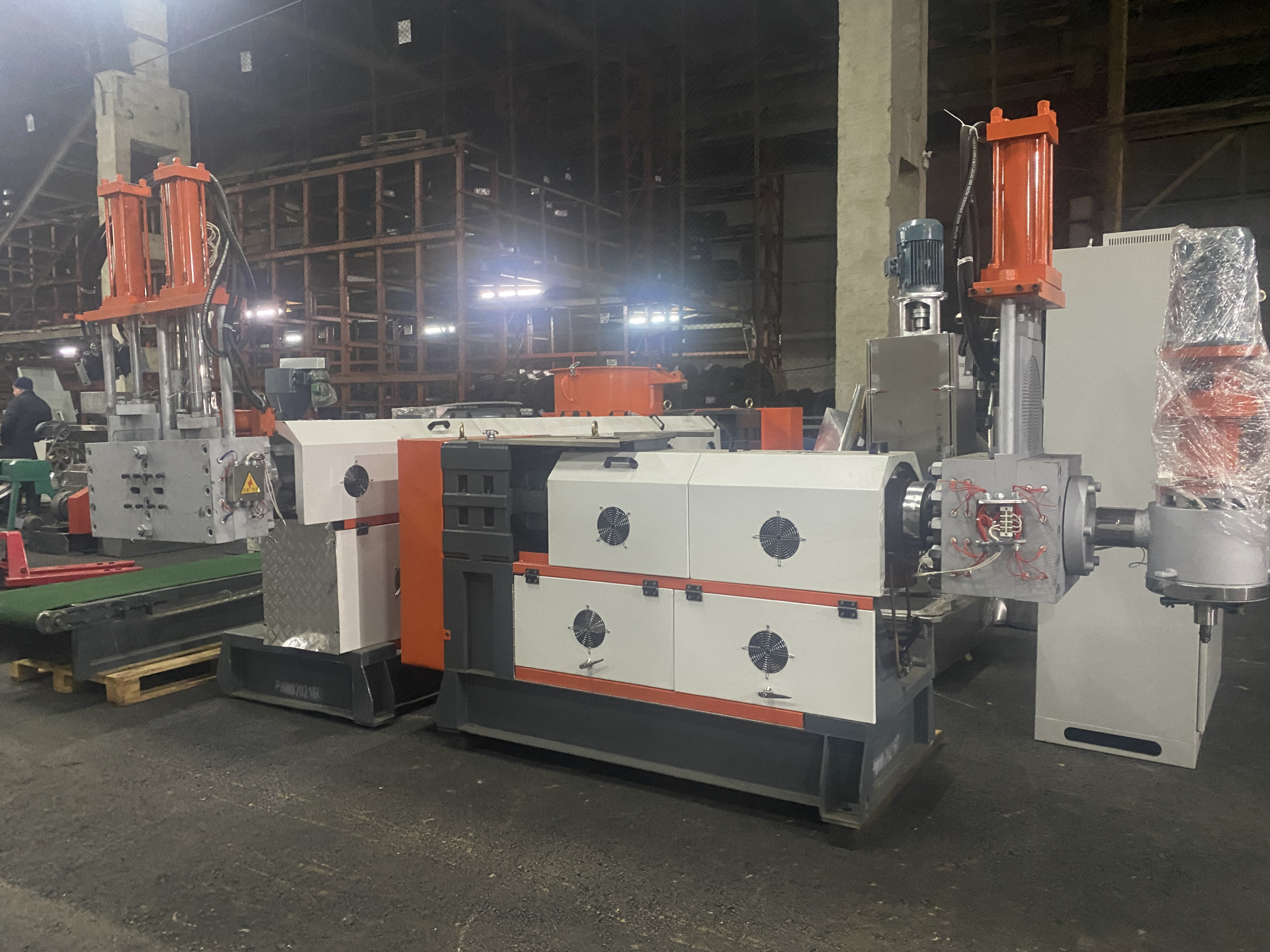

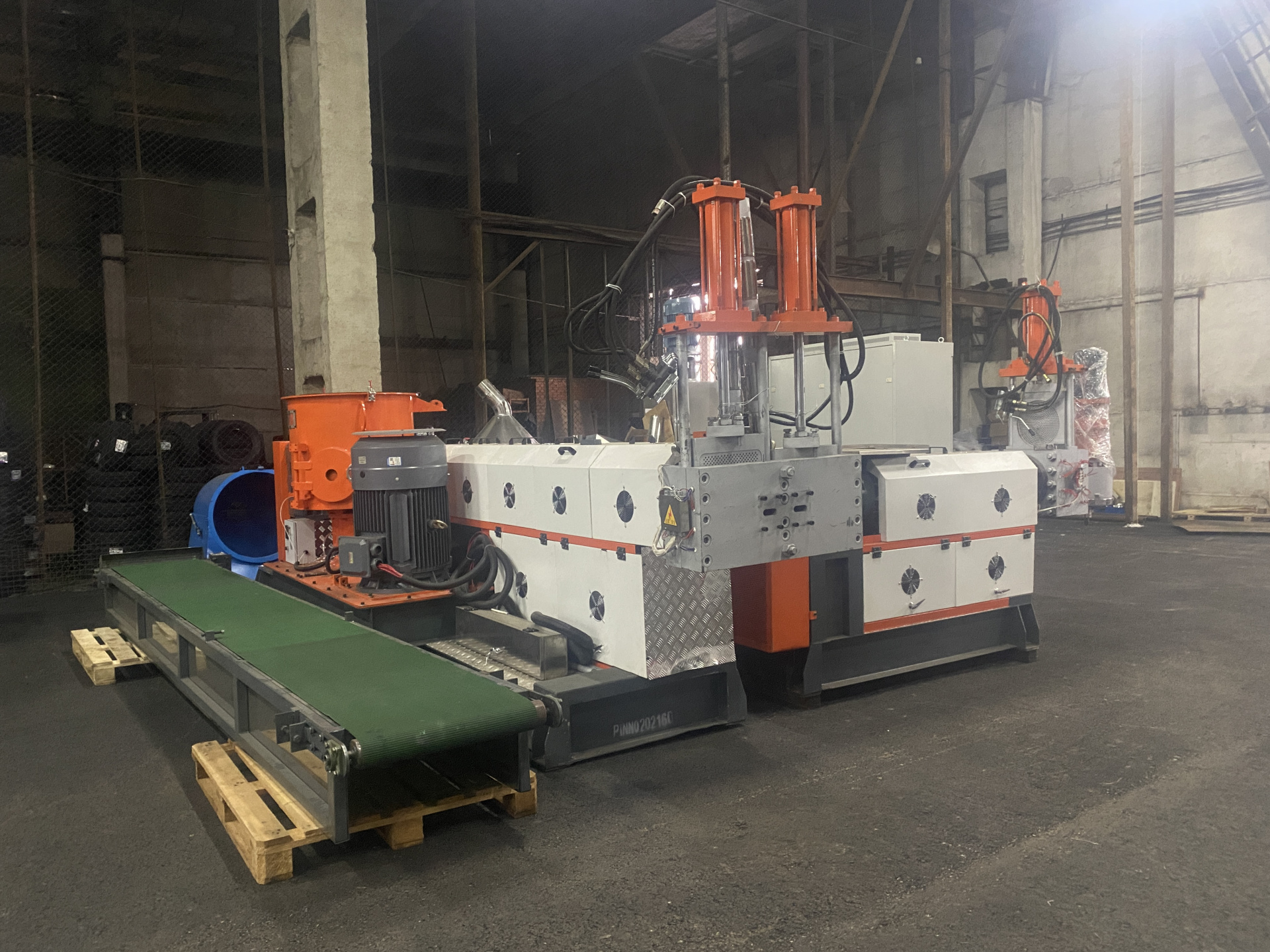

Комплект поставки:
• Ленточный транспортер 600*5000;
• Пласткомпактор, основной двигатель 75кВт, предусмотрена рубашка для охлаждения подшипникового узла
• Экструдер 1-ой стадии: основной двигатель 90кВт с частотным преобразователем, шнек 4200/150мм, материал 38crMOAL, установлен двухканальный гидравлический фильтр с кассетой 300*300
• Экструдер 2-ой стадии: основной двигатель 37кВт с частотным преобразователем, шнек 1500/150мм, материал 38crMOAL, установлен одноканальный двухкассетный гидравлический фильтр. Водяная система охлаждения шнека.
• Водокольцевая голова с тремя ножам и фильерой под ПЭ и ПП, двигатель 2,5кВт с частотным преобразователем, рубашка для охлаждения подшипникового узла.
• Ванна для охлаждения гранулы, с водяным насосом (вода зациклена)
• Центрифуга для сушки гранулы, 5.5кВт
• Бункер для гранулы с пневмотранспортом, 3 кВт
• Отдельно стоящий шкаф управления линией.
• Паспорт и руководство по эксплуатации на русском языке
• Декларация соответствия.
• Линия полностью укомплектована необходимым ТЭНовым нагревом, установлены керамических, металлические хомутовые и плоские, а также патронные ТЭНы.
• Перед отгрузкой возможен пробный запуск на сырье покупателя.
