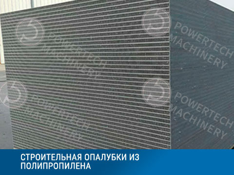

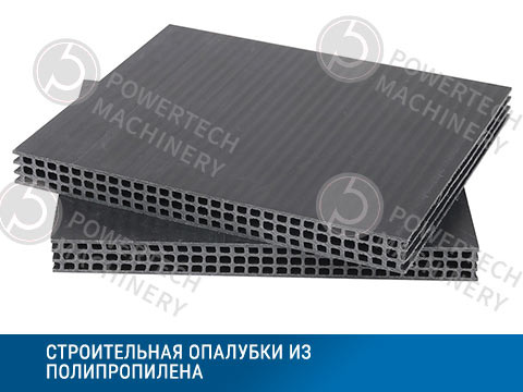

Производство строительной опалубки из ПП
Обновлено 18.01.2024 415598
  • Сырье: Полипропилен
  • Форма изделия : Лист
  • Производительность: 400 - 450 кг/час
  • Размеры: 915х1830 мм / 1220х2440 мм

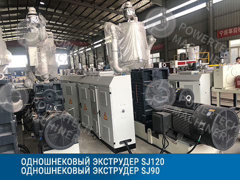

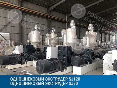

  • Одношнековый экструдер SJ120
  • Одношнековый экструдер SJ90

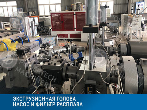

  • Экструзионная голова

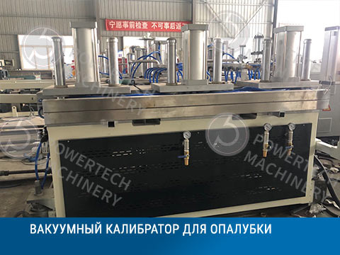

  • Вакуумный калибратор

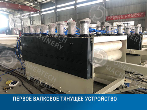

  • Первое тянущее устройство

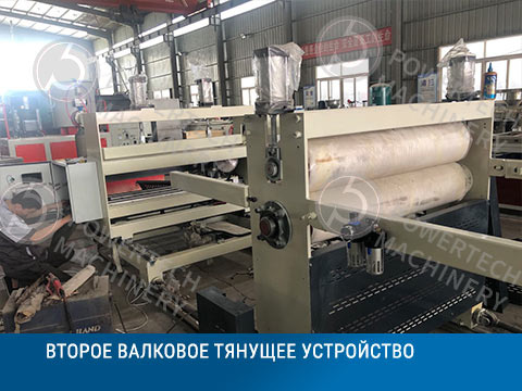

  • Второе тянущее устройство

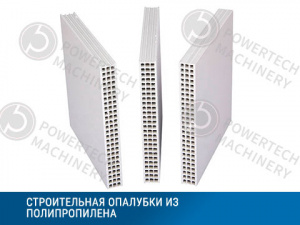

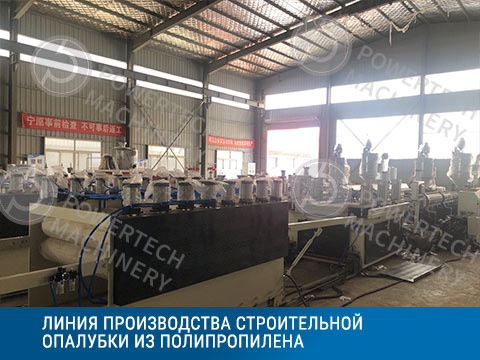

Экструзионная линия для производства полой строительной опалубки из полипропилена. Опалубка из полипропилена изготавливается из пластика путем экструдирования через экструдер.
Экструзионная линия сотовой опалубки включает в себя:

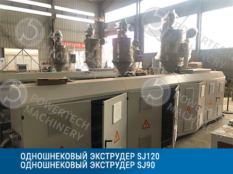

Два одношнековый экструдера серии SJ. Одношнековый экструдер SJ120 используется для экструзии внутреннего слоя из вторичного полипропилена с мелом (CaCo3). Одношнековый экструдер SJ90 используется для внешнего слоя опалубки первичным полипропиленом, для более качественного и гладкого слоя.
Экструзионную голову для конкретной ширины листа опалубки 915мм или 1220 мм, а толщина на одной голове может варьироваться, например от 15 до 18 мм.

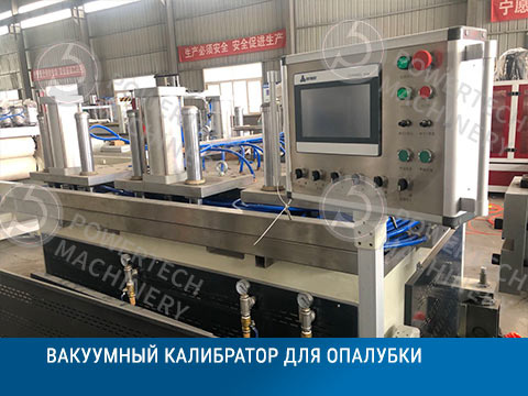

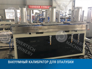

Вакуумным калибратором,  который служит для калибровки формы листа. Калибратор
оснащен водяным и вакуумным контуром, необходимым набором вакуумных и водяных насосов, системой регулировки по X (горизонту) и по Y (высоте).  Поднятие или опускание калибратора осуществляется пневматическими валами.
2 комплектами тянущих устройств с регулировкой скорости(м/мин) . Первое тянущее устройство представляет собой 5 групп  по 2 валка, прижим осуществляется пневматическим способом. Второе тянущее устройство представляет собой 2 группы  по 2 валка, прижим осуществляется пневматическим способом.
Отрезное устройство с подвижным столом для точного реза по длине. Агрегат может оснащаться защитным экраном для сохранения безопасности работников.
Приемным устройством для приемки листа.
Линия может комплектоваться различными устройствами, в зависимости от потребностей производства.
