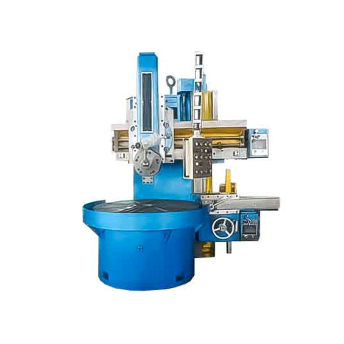

Токарно-карусельный станок C5120
Обновлено 30.10.2024 416054
Токарно-карусельные станки обрабатывают детали весом в несколько тонн, имеющие большой диаметр при малой высоте. Горизонтально расположенный рабочий стол (планшайба) существенно облегчает загрузку и центрирование тяжелых заготовок.
  • Максимальный диаметр обрабатываемой детали: 2000 мм
  • Диаметр рабочего стола (планшайбы): 1800 мм
  • Максимальная высота заготовки: 1250 мм
  • Максимальная масса заготовки: 8000 кг
  • Диапазон скоростей вращения планшайбы (16 ступеней): 3,2 ~ 100 об/мин
  • Перемещение ползуна вертикального суппорта: 800 мм
  • Перемещение ползуна бокового суппорта: 630 мм
  • Вертикальное перемещение бокового суппорта: 1150 мм
  • Мощность главного двигателя: 30,0 кВт
  • Габаритные размеры: 3135 х 3040 х 2910 мм
  • Вес: 18300 кг
