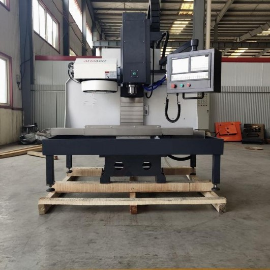

Фрезерный станок с ЧПУ XK7126
Обновлено 26.11.2024 416055
Станок предназначен для обработки металлических заготовок при помощи фрезы. Операция фрезерования подразумевает вращательное движения режущего инструмента, которое является главным, и поступательное перемещение заготовки или фрезерной головки, которое называется движением подачи.
  • Модель: XK7126
  • Модель стойки ЧПУ: Siemens 808D
  • Перемещение по осям XYZ: 450 х 320 х 400 мм
  • Размер рабочего стола: 800 х 260 мм
  • Максимальная нагрузка на рабочий стол: 300 кг
  • Конус шпинделя: BT40
  • T-слоты (количество слотов × ширина, мм × расстояние, мм): 3-14-80
  • Мощность привода шпинделя: 3,7 кВт
  • Скорость вращения шпинделя: 8000 об/мин
  • Скорость перемещения по осям X/Y/Z: 12/12/10 м/мин
  • Расстояние между шпинделем и столом: 450 мм
  • Расстояние от оси шпинделя до колонны: 330 мм
  • Производительность: 5 ~ 6000 мм/мин
  • Количество позиций инструмента: 12 шт
  • Точность позиционирования по оси XYZ: ± 0,02 мм
  • Точность воспроизведения: ± 0,01 мм
  • Габаритные размеры: 2200 х 2100 х 1720 мм
  • Вес: 1800 кг
