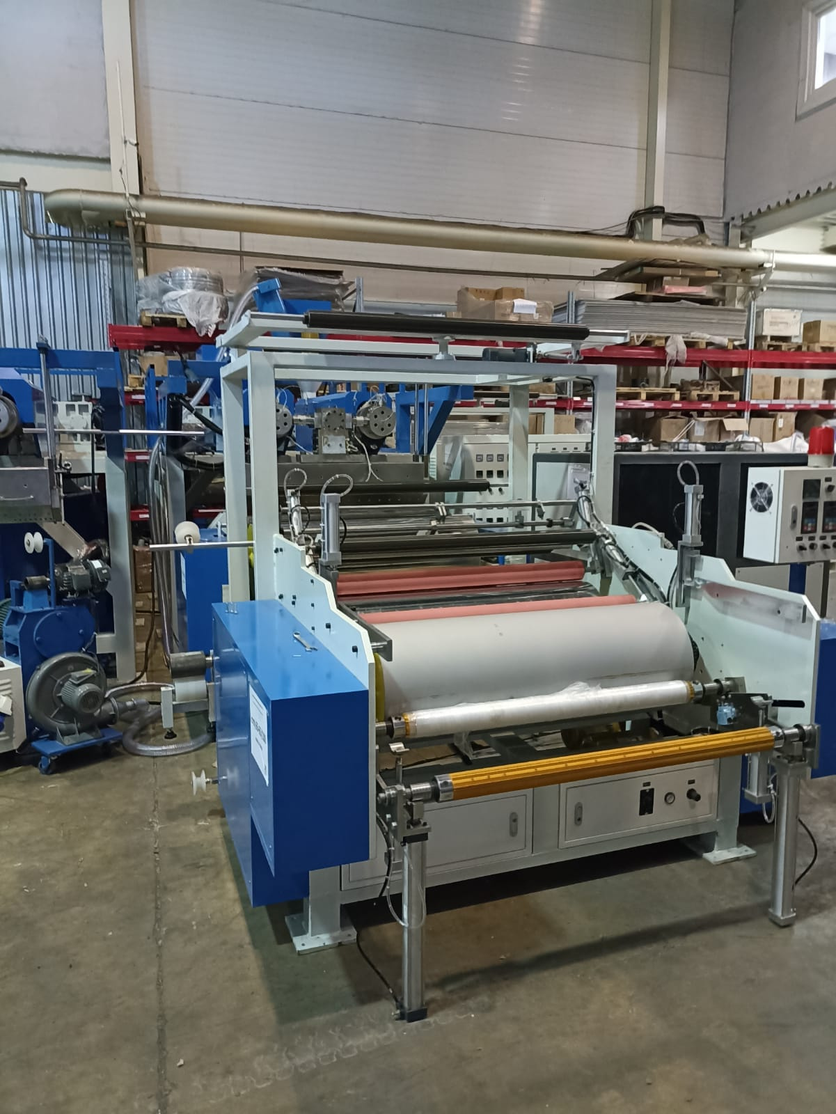

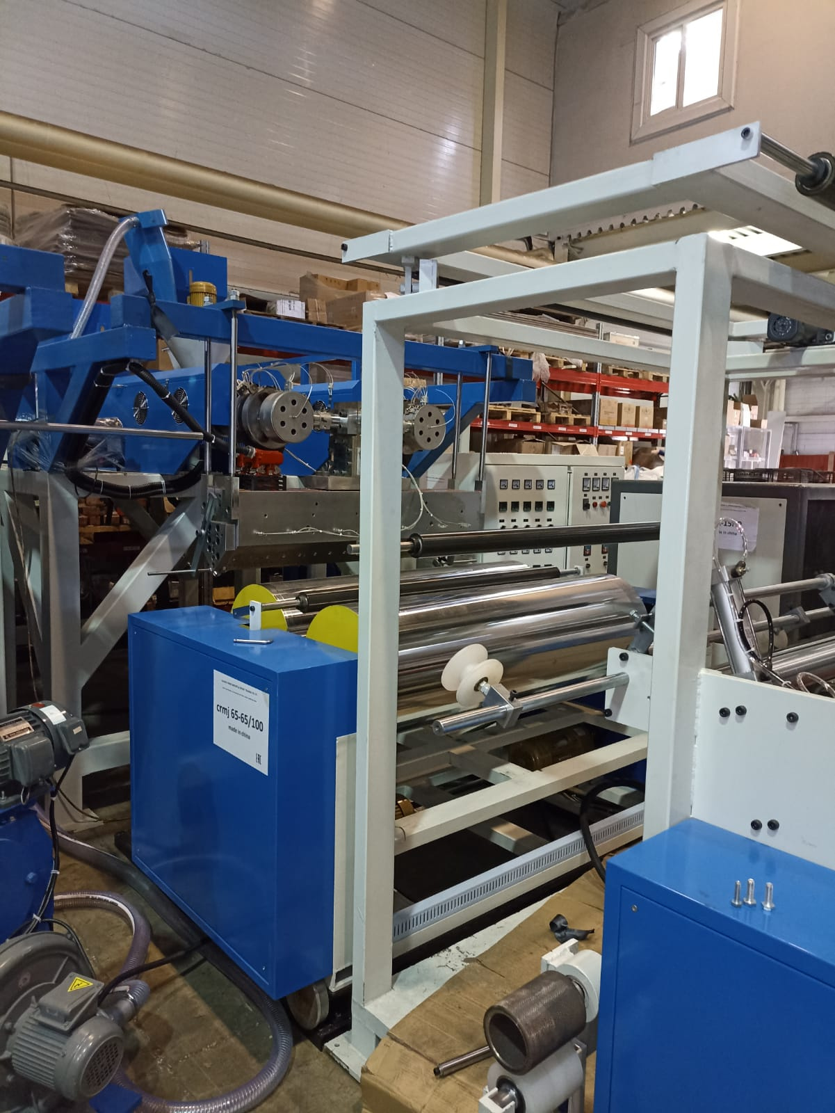

Линия для производства стрейч/стретч плёнки на первичной и вторичной грануле.
Есть возможность съездить на действующее производство.
1 год гарантии.
Пусконаладка в течение недели.
Структура плёнки: 2-х, 3-х слойная (A/B и A/B/A);
Ширина полотна: 1250 мм (итоговая 1000 мм);
Производительность: 100 кг/ч;
Среднее потребление: ~65 кВт/ч (0,6-0,65 кВт/кг);
Занимаемая площадь: 200 м2;
Персонал: 1 оператор-технолог, 1 оператор-инженер;
Используемое сырьё: гранулированный ЛПЭНП;
Необходимый клей: жидкий (есть жидкая подача).
В составе линии:
1. Шкафы управления и система управления электрикой фирмы SKG;
2. Система пневмозагрузки гранулы и жидкая подача клея;

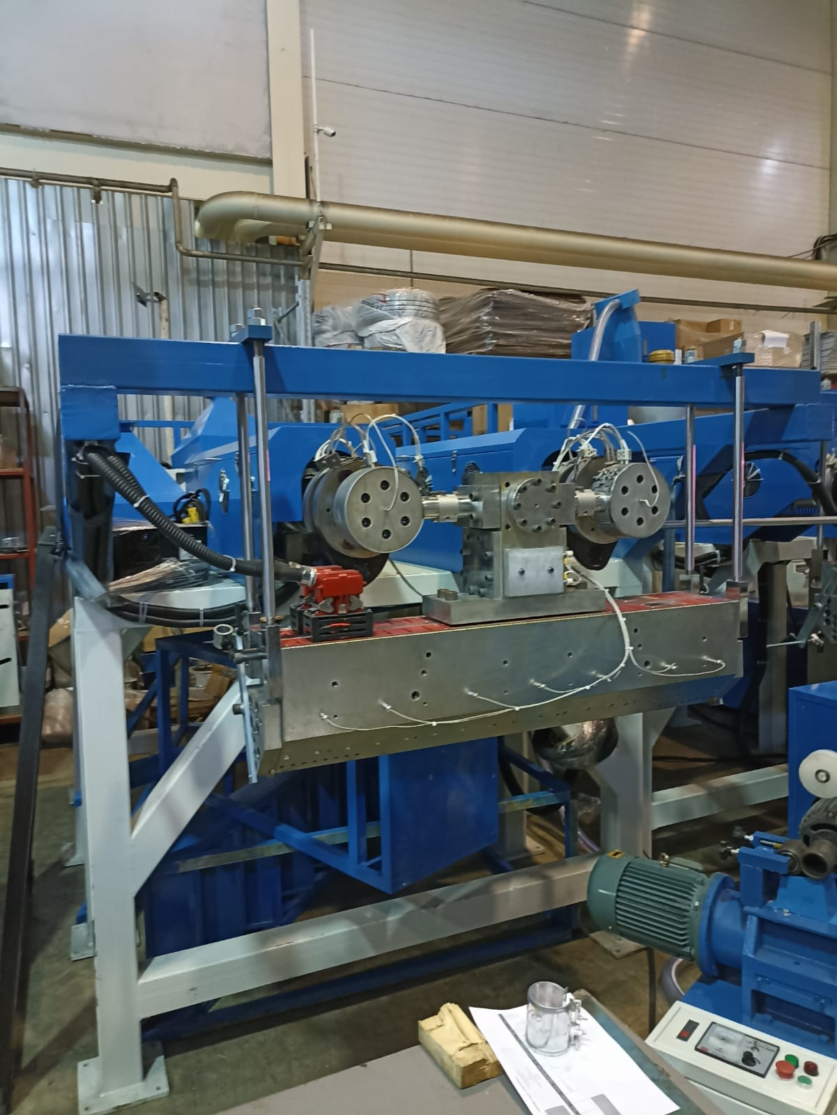

3. Двухшнековый экструдер (⌀65мм, L/D 30/1, шнеки биметаллические, материал 38 CrMoAl верхний слой, глубина азотации 0,5 – 0,6 мм. Привод: - 2 электродвигателя по 18,5 кВт фирмы Simens, мощность нагрева 35 кВт);
4. Система фильтрации - ручная
5. Формующая голова (ширина 1250 мм, структура пленки a/b либо a/b/a, мощность нагрева 20 кВт);
6. Каландры (пр-во Тайвань) (водяное охлаждение, система электростатического прижима краёв пленки);
7. Намотчик с системой обрезания и увода кромки;
8. Система утилизации и догрузки кромки в загрузочный бункер по пневмотранспорту.
