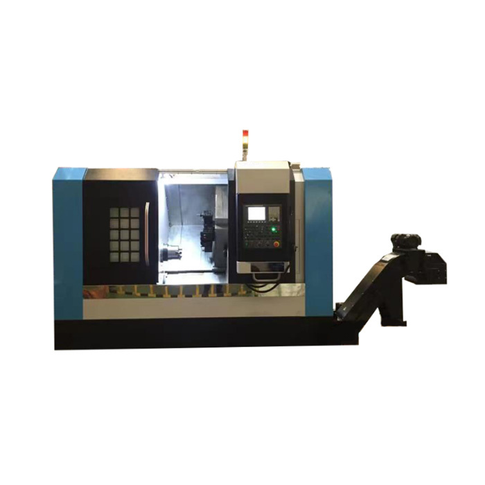

Многошпиндельный токарный станок с ЧПУ JH-400S
Обновлено 21.08.2023
416801
Токарный станок с ЧПУ JH-400S - разновидность станков для механической обработки вращающихся заготовок точением.
- Модель: JH-400S
- Максимальный диаметр обработки над станиной: Φ 580 мм
- Максимальный диаметр обработки над суппортом: Φ 350 мм
- Максимальное расстояние между двумя патронами: 500 мм
- Максимальная длина обработки: 480 мм
- Количество осей управления: 5 осей (X2+Z2+Z3+C1+C2)
- ШВП Х2: X2 3208-C3
- Рекомендуемый крутящий момент двигателя оси: ≥ 10 (Н·м)
- ШВП Z2: 3208-C3
- Рекомендуемый крутящий момент двигателя оси: ≥ 15 (Н·м)
- ШВП Z3: 3208-C3
- Тип станины: Наклонная, литая, 45°
- Инструментодержатель: Револьверный, 8 позиций
- Приводные инструменты: Доступны опционально осевые/радиальные
- Максимальная скорость вращения шпинделя:
- Основной: 4500 об/мин
- Противоположный: 4500 об/мин
- Диаметр сквозного отверстия шпинделя:
- Основной: Φ 56 мм
- Противоположный: Φ 56 мм
- Конус шпинделя:
- Основной: A2-5
- Противоположный: A2-5
- Мощность двигателя шпинделя:
- Основной: 5,5 кВт
- Противоположный: 5,5 кВт
- Гидравлический патрон:
- Основной: 6 дюймов
- Противоположный: 6 дюймов
- Габаритные размеры: 3200 х 2100 х 2500 мм
- Вес: 5200 кг
