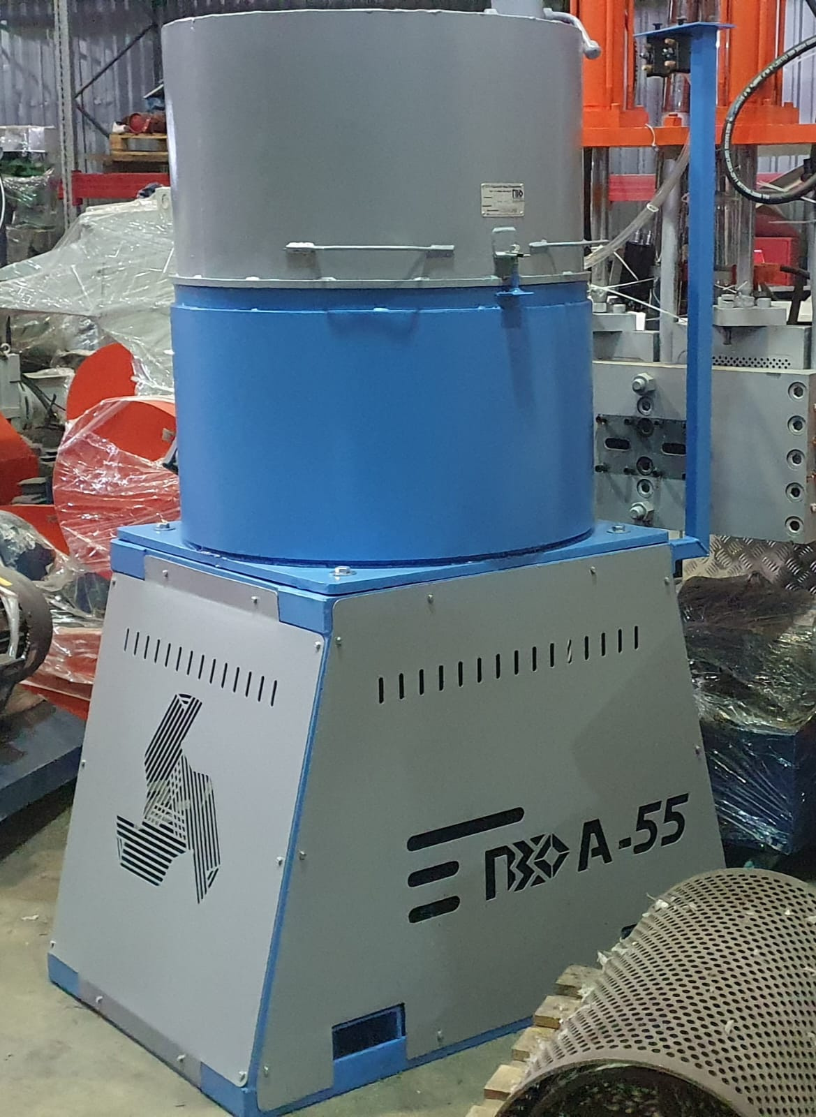

Агломератор служит для повышения сыпучести пленочных материалов. Оборудование измельчает и перерабатывает легкий материал в катушки, что позволит применять его в больших объемах и загружать с большей плотностью. Агломератор похож на емкость с открытым верхом. Сама емкость может быть разных объемов. Главным рабочим элементом агломератора является нож, установленный на дне оборудования. При быстром вращении он нарезает материал, что дополнительно приводит к его нагреву и плавлению. После достижения нужной температуры в агломератор подается вода температурой ниже чем в емкости. Резкий перепад температуры превращает материал в катушки, образуя из них сыпучее сырье, которое по площади занимает меньше места по сравнению с пленкой.
Общие характеристики:
Производитель - Россия
Диаметр загрузочного окна - 395 мм
Объем бочки - 500 л
Рабочая ёмкость/бочка (ДхВ) - 800x1000 мм
Производительность - 295 кг/ч
Общие размеры (ДхШхВ) - 750x1030x2080 мм
Мощность двигателя - 55 кВт
Частота вращения ротора - 1500 об/мин
Марка стали ножей - Х12МФ
Количество ножей - 4 шт
