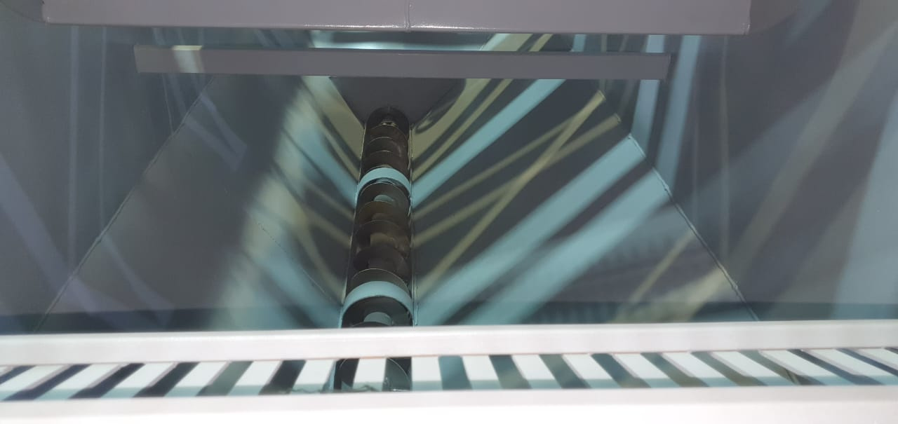

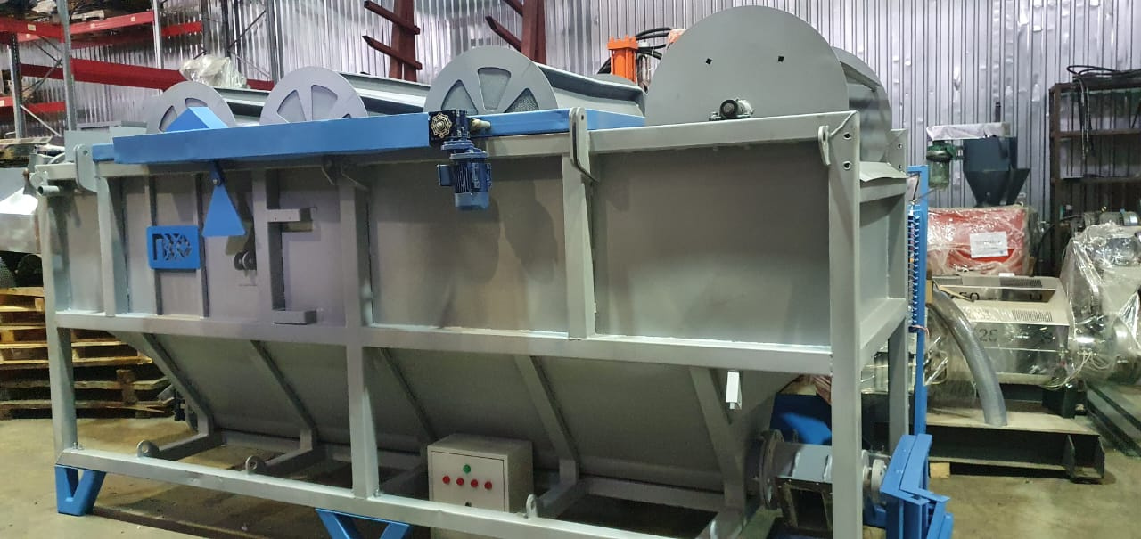

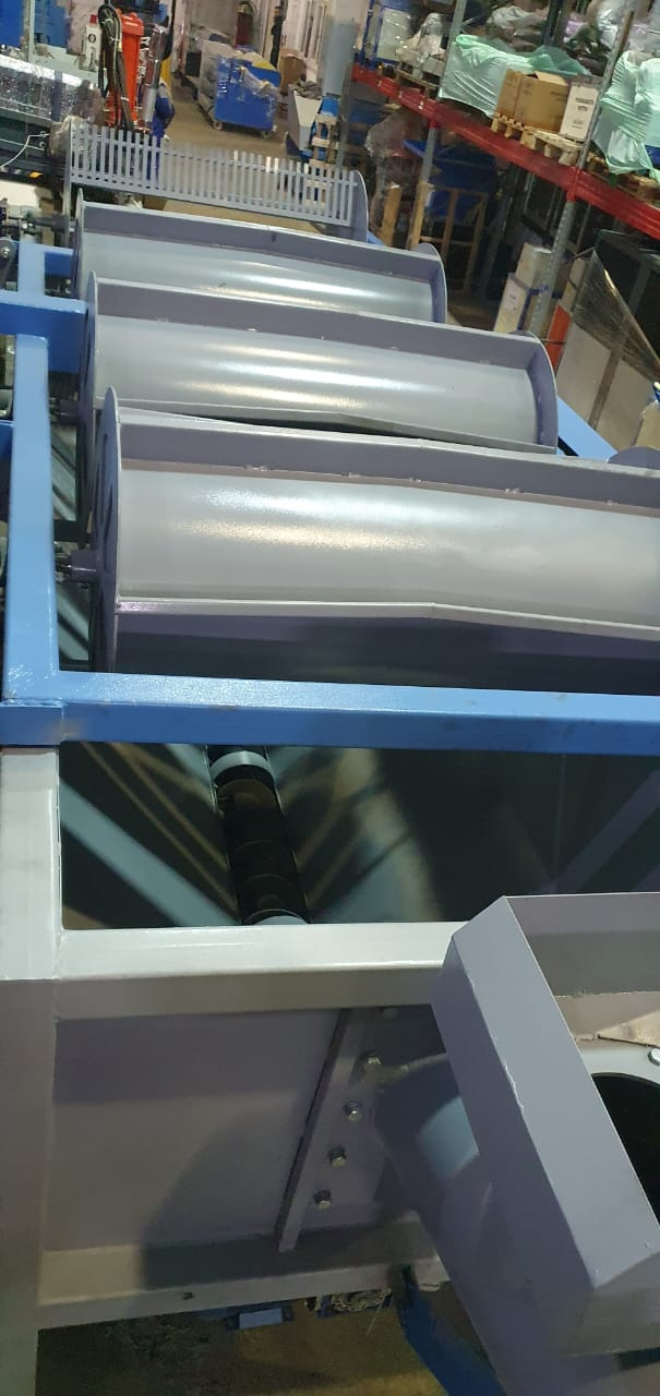

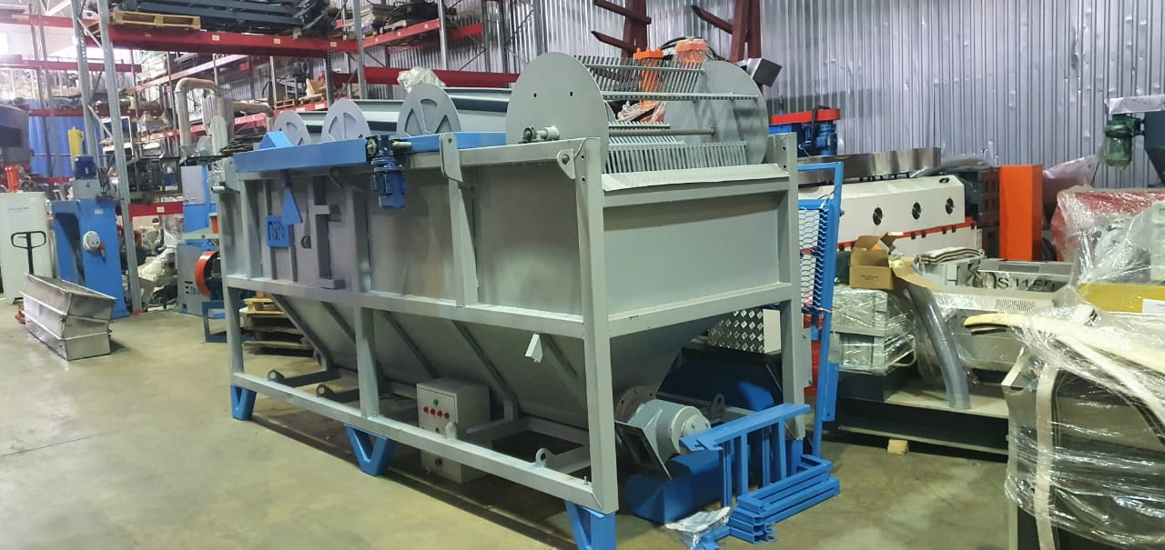

Предназначена для мойки и отделения загрязнений от дробленых полимеров с положительной и отрицательной плавучестью. Отличается от ванны флотации PZO-301 дополнительным вращающимся валом на поверхности и лотком для выгрузки сырья с положительной плавучестью.
Требуемый размер дроблёнки: фракция 120 мм - для плёнки, 10 мм - для твердых пластиков;
Принцип работы: сырье при помощи пневмотранспорта и установленного циклона попадает в зону загрузки, оттуда подхватывается шнековым загрузчиком и выгружается ниже уровня воды в ванну. Сырье с положительной плавучестью всплывает, отделяется от тяжелых материалов и направляется потоком воды и вращающимися перфорированными лопатками к другому концу ванны, где выгружается через лоток для следующих операций. Сырье с отрицательной плавучестью перемещается установленным снизу шнеком к другому концу ванны, отделяется от плавучих материалов и попадает в зону выгрузки. В зоне выгрузки сырье подхватывается наклонным шнековым транспортером и выгружается для дальнейших операций.
