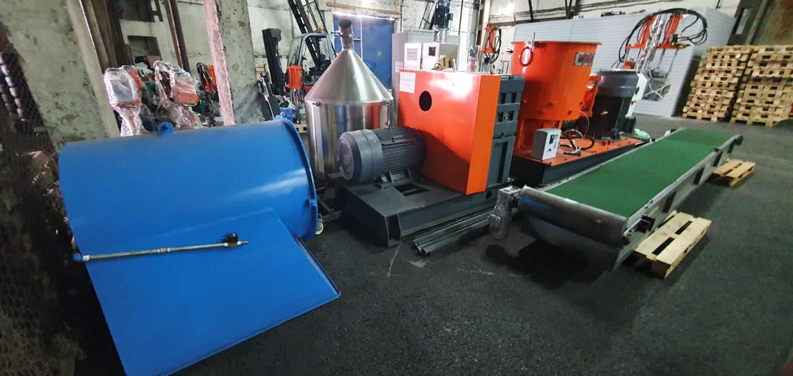

Общие характеристики:
Назначение - Грануляция
Тип отходов - Твердые и мягкие
Производитель - Китай
Энергопотребление - 182 кВт
Общая установленная мощность линии - 260 кВт
Состояние - Новое
Производительность - 350 кг/ч
Общие размеры (ДхШхВ) - 6500x1200x1500 мм
Узел загрузки материала и питание шнека:
Количество ножей (роторных и стационарных) - 4+14 шт
Контроль уровня наполненности - есть
Длина и ширина - 5000x600 мм
Размеры или объём ёмкости - 300 кг
Мощность электропривода - 75 кВт
Тип питания - Компактор
Мощность двигателя транспортёра - 2.2 кВт
Транспортёр - Конвейер
Экструдер первой стадии:
Мощность ТЭНов - 2 кВт
Тип термопар (Е/К) - К
Марка редуктора - 280
Тип хвостовика - квадрат
Материал шнека - 38crMOAL
Частотный преобразователь - 90 кВт
Количество оборотов - 70 об/мин
Соотношение диаметра к длине (L/D) - 1:28
Мощность электропривода - 90 кВт
Количество зон дегазации - 1
Длина шнека - 4200 мм

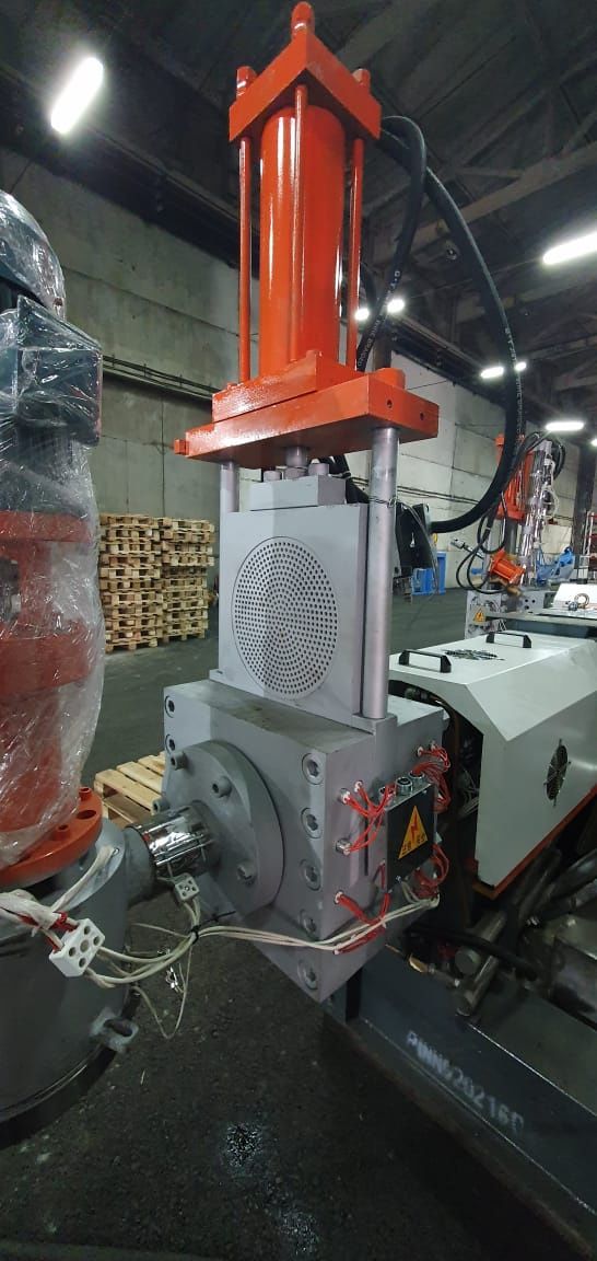

Фильтр на первом каскаде:
Материал фильтра - 45-я сталь
Количество каналов - 2
Размер кассет - 300x300 мм
Мощность электродвигателя - 3 кВт
Тип фильтра - Двухканальный гидравлический
Экструдер второй стадии:
Мощность ТЭНов - 4 кВт
Марка редуктора - 200
Размер хвостовика - 70х70 мм
Частотный преобразователь - 37 кВт
Соотношение диаметра к длине (L/D) - 1:10
Мощность электропривода - 37 кВт
Длина шнека - 1500 мм
Фильтр на втором каскаде:
Количество каналов - 1
Тип фильтра - Одноканальный гидравлический

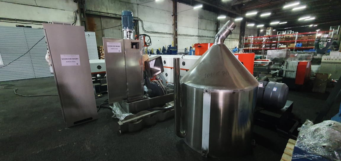

Узел грануляции:
Количество ножей - 3
Частотный преобразователь - 3 кВт
Мощность двигателя - 2.5 кВт
Режущее устройство - Ножи
Тип грануляции/резки - Горячий рез
Тип шкафа управления - Отдельно стоящий
Вид досушки - Накопитель готового продукта
Материал - Нержавеющая сталь
Объём/размер ДхВхШ - 2000x1200x1200 мм
Охлаждение:
Мощность вентилятора - 0.5 кВт
Размеры ванны - 6000x500x300 мм
Нержавеющая сталь - Фильера
Количество отверстий - 30 шт
Диаметр фильеры - 4.2 мм
Материал фильеры - 45 сталь
Дополнительные Комплектация:
+Фильтры, Частотники
Потребление воды - 0.2мФ
