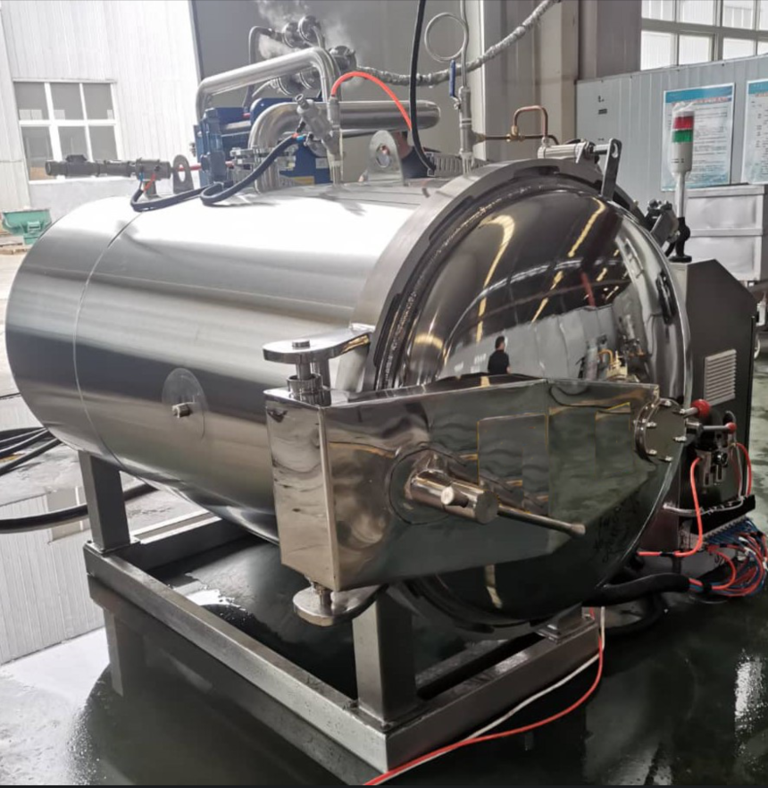

Автоклав произведен в 2024 году на основе б/у корпуса из котловой стали. Не использовался. Система управления (САУСТ-ПЛК) и исполнительные механизмы и все принадлежности (корзины и отделяющиеся...
ООО «РАС»Материал - нержавеющая сталь AISI 304
Толщина стали - 5 мм
Диаметр - 1200 мм (или иной диаметр - по заданию заказчика)
Максимальная температура стерилизации - 140С
Максимальное давление в автоклаве - 0.35 МПа
Число контролируемых параметров в автоклаве 8
Число управляемых параметров для автоклава - до 10
Число формул стерилизации, хранимых в памяти - 32 (может быть увеличено по
заданию заказчика)
Точность поддержания заданной температуры - 1С
Точность регулирования давления - 0,02 МПа
Питание системы управления осуществляется от промышленной сети переменного
тока частотой 50 Гц - 220В, циркуляционного насоса - 380В
Потребляемая щитом управления мощность - 100Вт, насосом - в зависимости от
полезного объема (вместимости) автоклава
