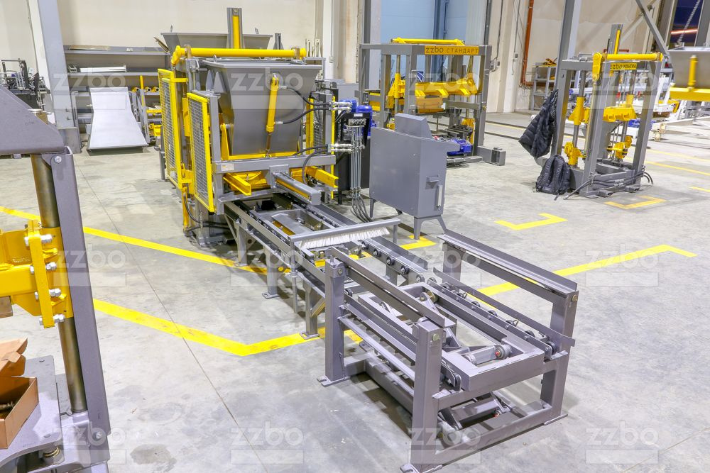

Стационарный компактный вибропресс серии УЛЬТРА создан для производства мелкоштучной бетонной продукции методом полусухого вибропрессования: стеновой камень, тротуарная плитка, садовый бордюр, кирпич и прочее.
Данная модель вибропресса серии УЛЬТРА снабжена: модулем подачи бетонной смеси в матрицу, модулем автоматической подачи поддонов, гидроподъемником, модулем второго слоя. Ручной труд минимизирован.
