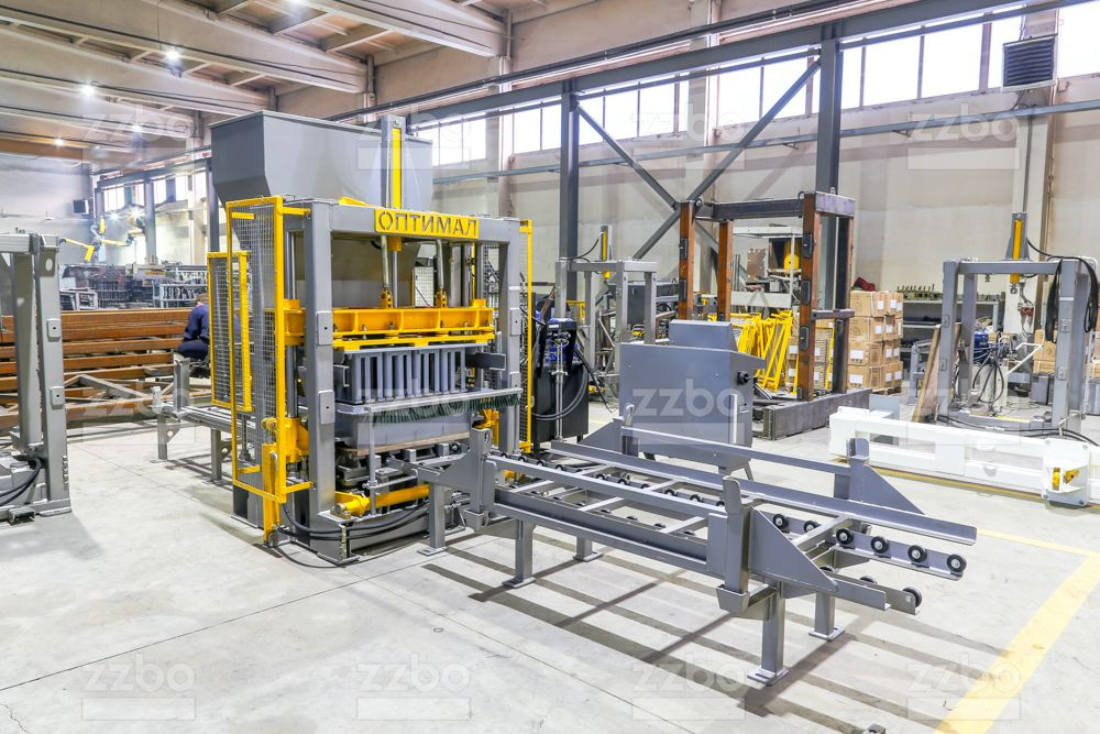

Универсальный вибропресс II размерной группы с размером формовочной зоны 800 х 400. Идеальный вариант для производств, имеющих свои бетоносмесители или бетонные заводы.
Назначением вибропресса «Оптимал» является получение разнообразных строительных изделий из жёстких бетонных смесей методом полусухого вибропрессования. Состав технологического оборудования определяется требованиями заказчика: необходимой производительностью, возможностями размещения, объёмами поставки исходных материалов и может постепенно наращиваться от минимального (вибропресс + смеситель) до полностью укомплектованного завода, с реализацией весового дозирования инертных материалов и автоматическим режимом работы.
Комплекты сменного формообразующего оборудования (пуансон-матрица) позволяют изготавливать самые разнообразные строительные изделия широкого спектра использования: применяемые в новом строительстве, реставрации старых сооружений и благоустройстве прилегающих территорий, создания оригинальных архитектурных обликов застройки. Номенклатура изделий постоянно пополняется новыми образцами, при этом желания потребителя ограничиваются практически только площадью зоны формования 800 х 400мм и высотой изделий 50 …250 мм.
«Оптимал» может эксплуатироваться и храниться в закрытых помещениях или под навесом при температуре окружающего воздуха от +5⁰ до +45⁰ C. Минимальная площадь, необходимая для размещения формующего блока «Оптимал», складов сырья и готовой продукции составляет 250 м², минимальная высота подъёма крюка грузоподъёмного оборудования 3,5 м. Сроки проведения пусконаладочных работ формующего блока «Оптимал» с получением пробных изделий пуско-наладочной бригадой предприятия изготовителя составляют 3-8 рабочих дней.
