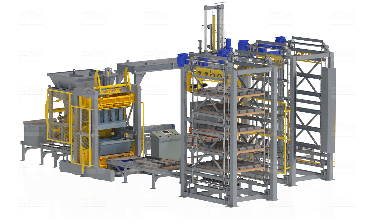

Автоматическая линия МАКСИМАЛ со штабеллерами
Обновлено 11.05.2023 417341
Линия на базе вибропресса МАКСИМАЛ – мы собрали максимальное количество припрессового оборудования, чтобы исключить лишние ручные операции и человеческий фактор при производстве вибропрессованной продукции.
Линия работает в полностью автоматическом режиме, оператор контролирует всю работу на сенсорном дисплее 10″. Пооперационные этапы работы линии:
  1. Формование вибропрессованных изделий на технологический поддон в автоматическом режиме
  2. Движение поддонов с отформованными изделиями в штабелер поддонов (по 2 шт. на одном этаже)
  3. Штабелирование изделий в стопки по 2 штуки на одном уровне, количество стопок 5 штук, таким образом за один прием происходит снятие 10 технологических поддонов (20 дорожных бордюров, 140 стеновых блоков или 12 квадратных метров тротуарной плитки)
  4. Уборка технологических поддонов (10 поддонов за один раз) с изделиями в зону вылеживания (пропарочную камеру) с помощью погрузчика
  5.  Поддоны с высушенными изделиями подаются в разгрузочный штабелер для снятия с технологических поддонов
  6. Снятие готовых изделий гидросхватом и укладка на транспортировочный поддон для уборки погрузчиком на склад
  7. Очистка и подача, пустых поддонов, в кантователь для переворота поддона (для равномерного износа и нагрузки) и далее в накопитель поддонов для повторного цикла.
