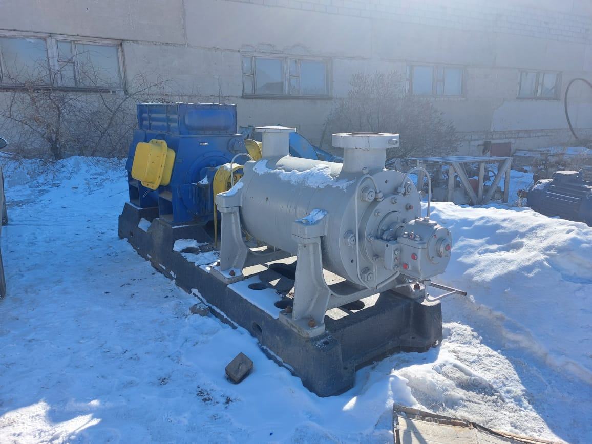

насос ПЭ 150-53 с электродвигателем 500 кВт 3000 об.мин. питательный в наличии
Питательные насосы ПЭ - для питания котлов водой - многоступенчатые однокорпусные, секционные или двухкорпусные (с секционным внутренним корпусом) центробежные насосы.
Питательные насосы ПЭ имеют кольцевой подвод и отвод.
Изготавливаются с гидромуфтой и без нее. Опорами ротора являются подшипники скольжения с кольцевой или принудительной смазкой. Концевые уплотнения - сальникового или торцевого типа.
Насосы предназначены для питания водой до 165оС стационарных паровых котлов с абсолютным давлением пара 40, 140, 255 кг/см2.
Для комплектации агрегатов применяют трех фазные асинхронные электродвигатели.
Питательные насосы типа ПЭ обеспечивают подачу воды с температурой от 125 до 165°С в барабанные и прямоточные паровые котлы.
Конструктивно насос ПЭ - горизонтальный, секционный, многоступенчатый с односторонним расположением рабочих колес. Насосы ПЭ делятся на однокорпусные (не указываются) и двухкорпусные.
Опорами вала служат два подшипника скольжения с камерами водяного охлаждения.
Конструкцией питательных насосов предусмотрено охлаждение сальников водой, в том числе перекачиваемой.
Осевое усилие, действующее на вал насоса, воспринимается гидравлической пятой.
Применяется для водоснабжения чистой холодной и горячей водой и для подпитки водой паровых котлов.
