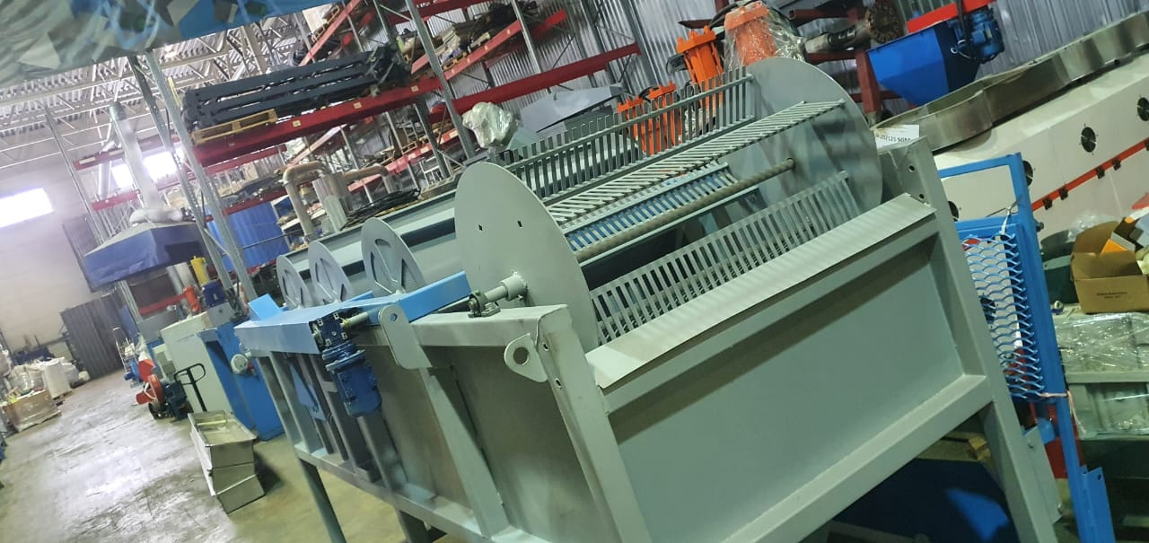

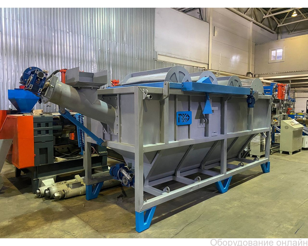

ЮлМашПредлагаем новую ванну флотацию для полимеров с положительной и отрицательной плавучестью в комплекте с приставным шнековым транспортёром.
Назначение: мойка и отделение загрязнений от дробленых полимеров с положительной и отрицательной плавучестью. Предназначена для использования с подачей сырья пневмотранспортом;

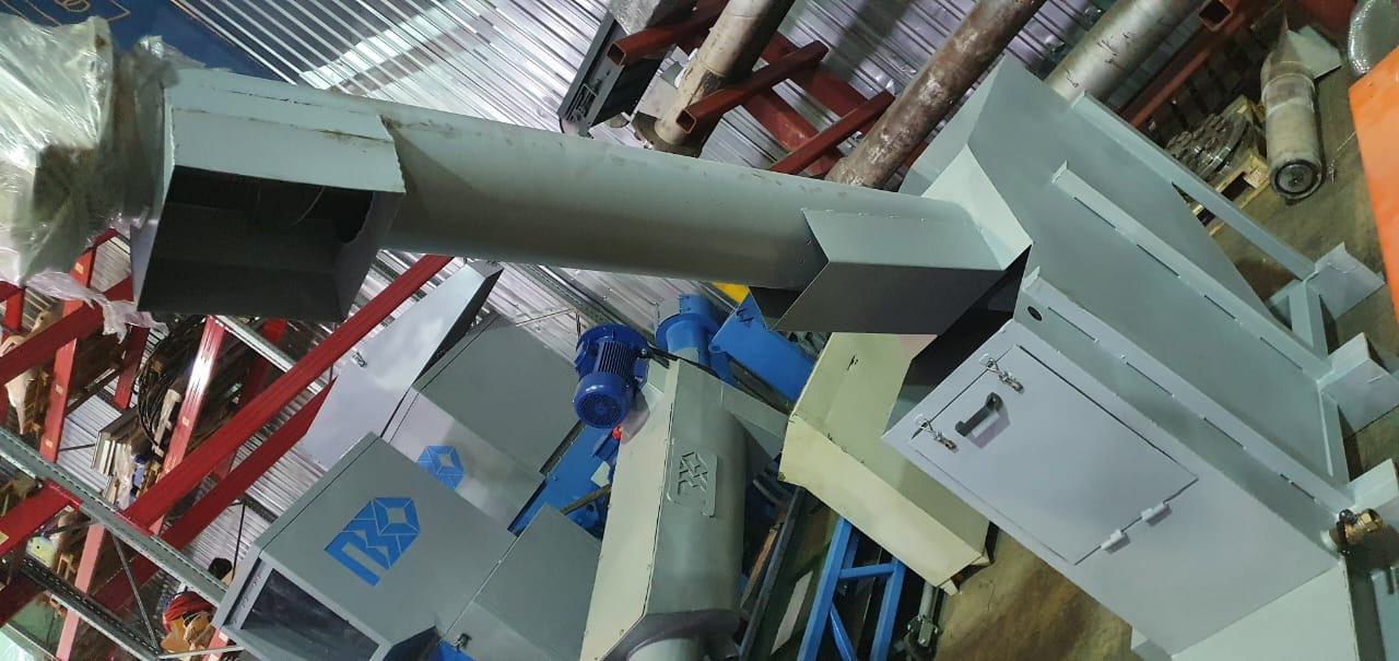

Описание: ванна флотации PZO-VF302+ в комплекте с приставным шнековым транспортером PZO-VH. Сырье с положительной плавучестью выгружается из ванны по лотку и попадает в зону загрузки шнекового транспортера. Там материал отделяется от влаги через перфорированное дно транспортера и перемещается вращающимся шнековым валом в зону выгрузки;

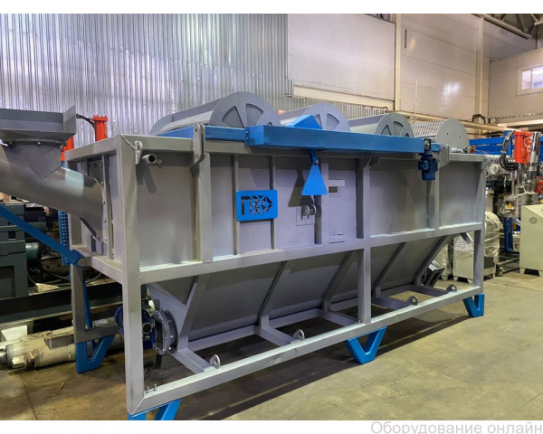

Ванна флотации, ширина 1400 мм., длина 4000 мм, высота 90 мм., 3 гребенки с двигателем 0,18 кВт. Маслостанция 0,55 кВт.Очистка пластика, переработка пластика, вторичный пластик, переработка...
В наличии ванна флотации PZO VF3o1 предназначена для отмывки и отделения предварительно измельченного сырья (ПЭТ сырье, ПС, полиамид, АБС-пластик, поликарбонат) от инородных включений (Пробки,...
Ванна для флотации с высокими эксплуатационными характеристиками:- Корпус, шнеки и все части, соприкасающиеся с водой и материалом, выполнены из нержавеющей стали AISI 304.- В комплект входит 5 шт....
