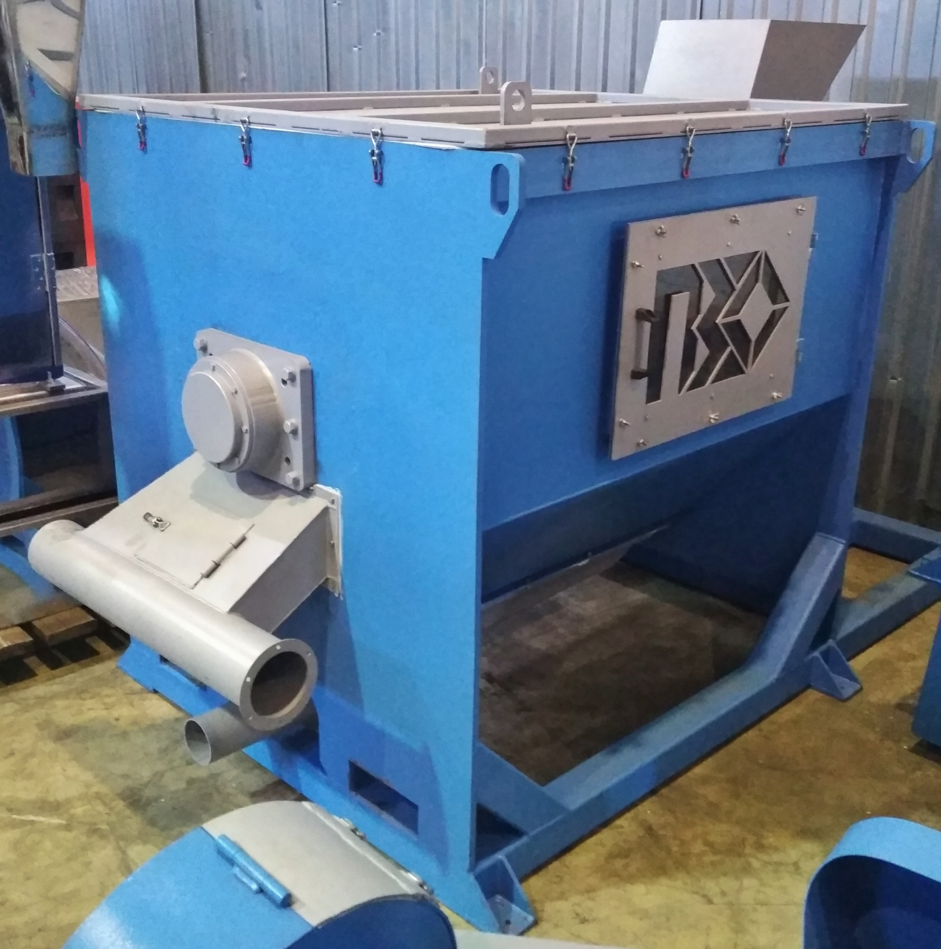

Горизонтальная центрифуга PZO-CG-500 Производительност-500 кг/ч., длина рабочей камеры 1400 мм., 45 кВт., диаметр ротора-500 мм., под мягкие отходы. Центрифуга для отжима воды под мягкие...
В продаже горизонтальная центрифуга PZO.CG.500 для линии сушки пленочных и твёрдых пластмасс, представляет собой вращающийся шнековый вал в горизонтальном перфорированном канале. Можно использовать как часть сушильного комплекса и как отдельный узел сушки.
Технические характеристики
Мощность привода 45 кВт
Частота вращения ротора 1500 об/мин
Диаметр ротора 500 мм
Длина ротора рабочая 1400 мм
Масса 1520 кг
Габариты 2700х1600х1600 мм
