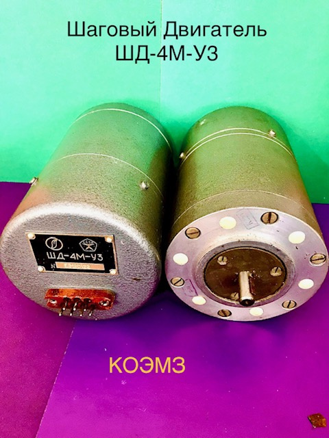

Шаговый электродвигатель ШД-4М-У3
Обновлено 02.11.2026 418348
КОЭМЗ продает: Шаговый электродвигатель ШД-4М-У3 ТУ 2-024-4524-79.
Применяется для использования в станко- и приборостроении,
в механизмах вычислительной техники и автоматического управления.
Напряжение питания постоянного тока, В: 24+/- 0,7.
Ток фазы в режиме фиксированной стоянки при напряжении питания 24В, при двух включенных фазах, А: 3,5 +_ 0,1.
Единичный шаг, градус: 1,5.
Статическая погрешность отработки шага, мин.: +/- 20.
Номинальный момент инерции нагрузки, кг*м2: 6*10 ^-6.
Номинальный вращающий момент нагрузки, Н*м (гс*см): 0,060 (610).
Номинальная приемистость, шаг/с, не менее: 800.
Максимальная приемистость при номинальном напряжении питания, шаг/с, не менее: 900.
Максимальный статический момент при питании одной фазы током 3,5+_0,1А, Н*м (гс*см), не менее: 0,650 (6500).
Номинальная частота питания, Гц: 50.
Масса электродвигателя, Кг: 5,1.
