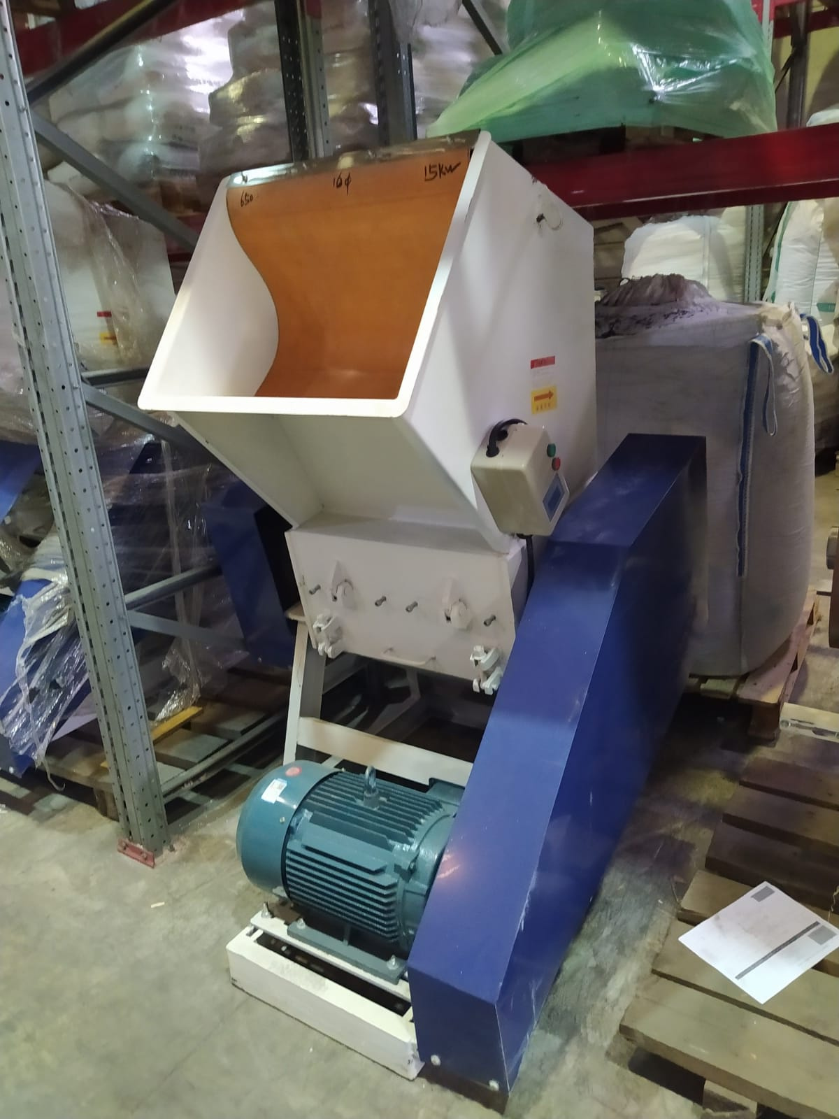

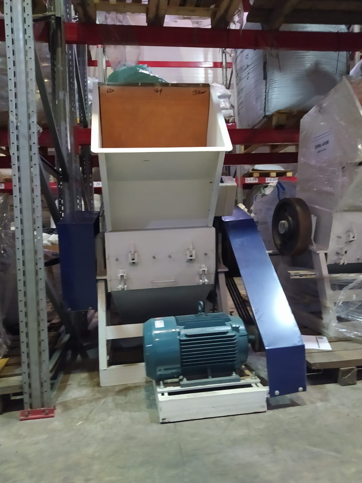

Дробилка DSNL-650 предназначены для дробления плёночных отходов пластмасс, стрейч пленки, тканного полипропиленового полотна (биг-бэги с лямками не рекомендовано), тары в виде ящиков, канистры, ПЭТ-бутылки и прочих пластмасс толщиной стенок до 5 мм.
Габариты - 1460x1143x1754 мм;
Вес - 940 кг;
Мощность двигателя 18,5 кВт;
Загрузочное окно (ШхВ) - 650*420 мм;
6 роторных ножа (ласточкин хвост) + 4стационарных.
