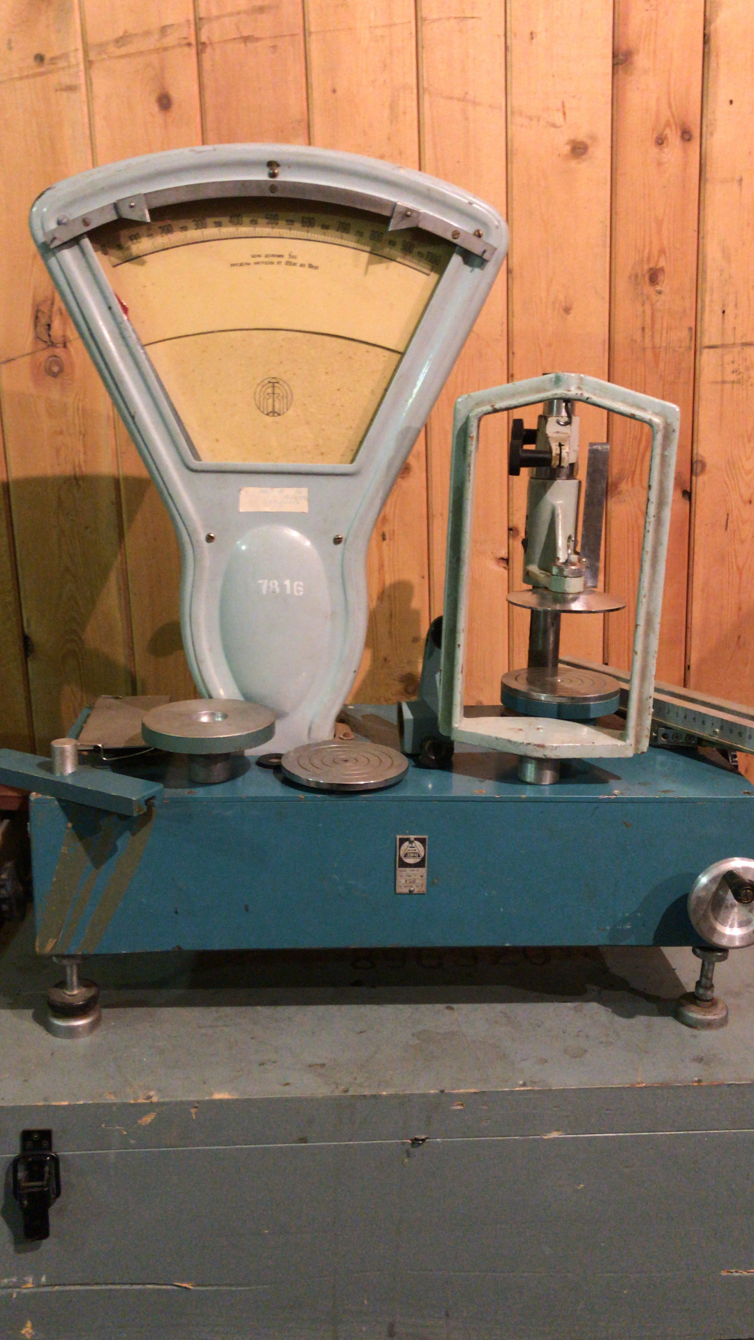

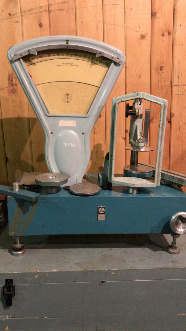

Продам машину МИП-10. Состояние б.у.
Фото и цена по запросу.
Машина для испытания пружин МИП-10 ГОСТ 17086-71 предназначена для статических: испытаний винтовых цилиндрических пружин на растяжение-сжатие и плоских пружин на двухопорный и консольный изгиб нагрузкой до 100 Н, а также для разбраковки указанных пружин в производственных условиях.
Диапазон измерения нагрузок от 5 до 100 Н.
Пределы допускаемой относительной погрешности силоизмерителя при прямом ходе (нагружении) 1%.
Цена деления шкалы силоизмерителя 0,05 Н.
Верхний предел измерения по циферблатной шкале 10 Н.
Предел нагружения грузами 90 Н.
Предел измерения деформации 100 мм.
Допускаемая приведенная погрешность (от верхнего предела измерения) устройства для измерения деформации, не более 0,1%.
Наибольшее расстояние между опорами, не менее:
при испытании на сжатие 150 мм
при испытании на двухопорный изгиб 100 мм
при испытании на консольный изгиб 50 мм
Наибольшее расстояние между захватами при испытании на растяжение, включая рабочий ход активного захвата, не менее 200 мм.
Наибольший ход активного захвата не менее 150 мм.
Габаритные размеры машины 740 х 350 х 750 мм.
Масса машины 32 кг.
