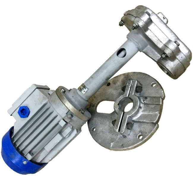

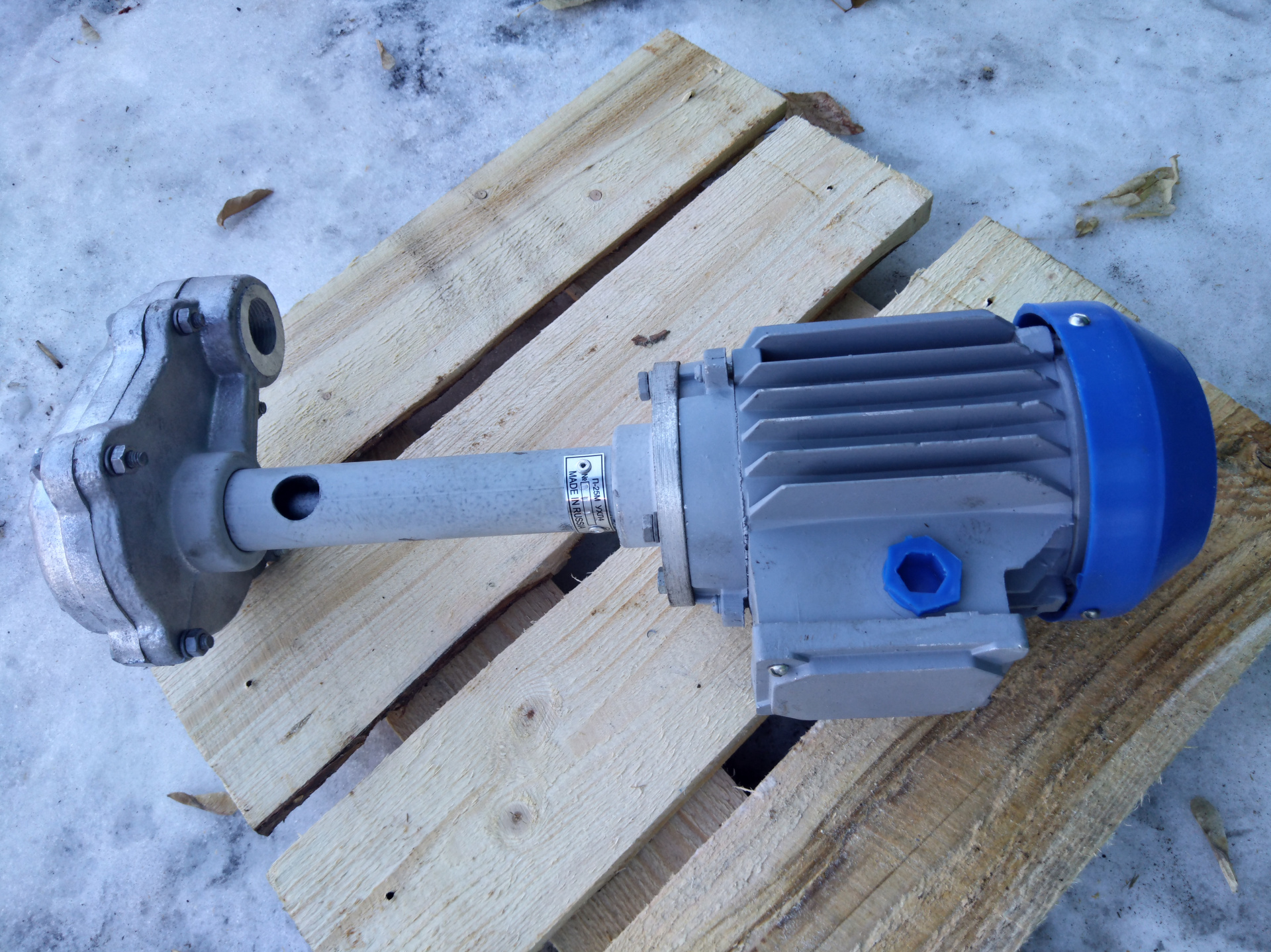

Насос П-25 – вертикальная гидравлическая погружная станочная помпа. Применение – для подачи СОЖ в системы металлообрабатывающих станков. Рабочая жидкость – минеральное масло без примесей, вязкость – 1-90 сСт, температура – 10-50 ºС. Материал проточной части центробежного П-25М – чугун. Аналоги электронасоса П25 – ПА-22, П-25М, ПА-25, НГ 1-25. Вращение – правое, по часовой стрелке со стороны привода.
Принцип работы
Описание принципа работы насоса П-25: рабочая среда перемещается при ращении вала двигателя, обтекая крыльчатки. Через профильный канал крышки насоса П-25 жидкость поступает в гидросистему через нагнетательное отверстие в стойке. Сетка на всасывающем отверстии крышки фильтрует твердые частицы.

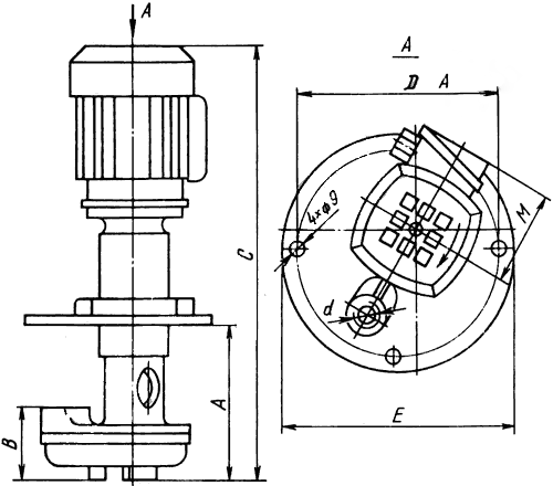

Габаритные и присоединительные размеры насосов П-25М, П-32М, П-50М, П-100М, П-200М
