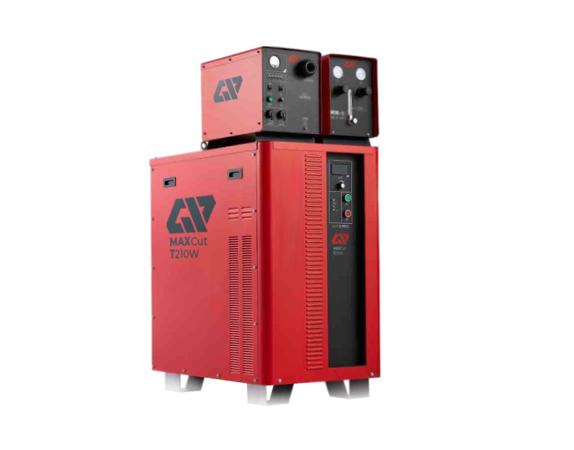

Система плазменной резки GP MAXCut-T210W – это новейшие исследования и разработки в области плазменной резки двойного назначения: для сухой и резки в водяном тумане. Аппарат имеет высокую способность прожига и достигает отличных характеристик реза.

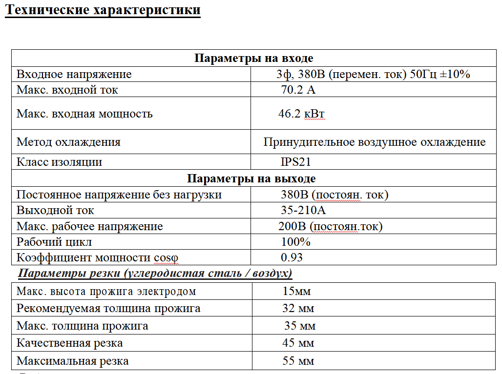

Система плазменной резки GP MAXCut-T210W использует технологию полного моста с плавным переключением, ток можно регулировать в диапазоне от 35А до 210А бесступенчато, это может сделать операцию резки более контролируемой. Это сверхмощный, 100% рабочий цикл, и он имеет встроенную мультизащиту от перегрузки по току, перенапряжения, избыточного давления воздуха, перегрева и т.д., что позволяет работать 24 часа непрерывно.
Система плазменной резки GP MAXCut-T210W позволяет контролировать процесс в реальном времени и исключить сгорание резака. Более чем в 95% случаев это происходит из-за холостой работы установки при израсходовании сгорании расходных материалов. Система плазменной резки GP MAXCut-T210W обладает функцией автоматической блокировки работы; при возникновении подобной ситуации подается предупреждающий сигнал, и система автоматически отключается, что позволяет предотвратить сгорание резака.
