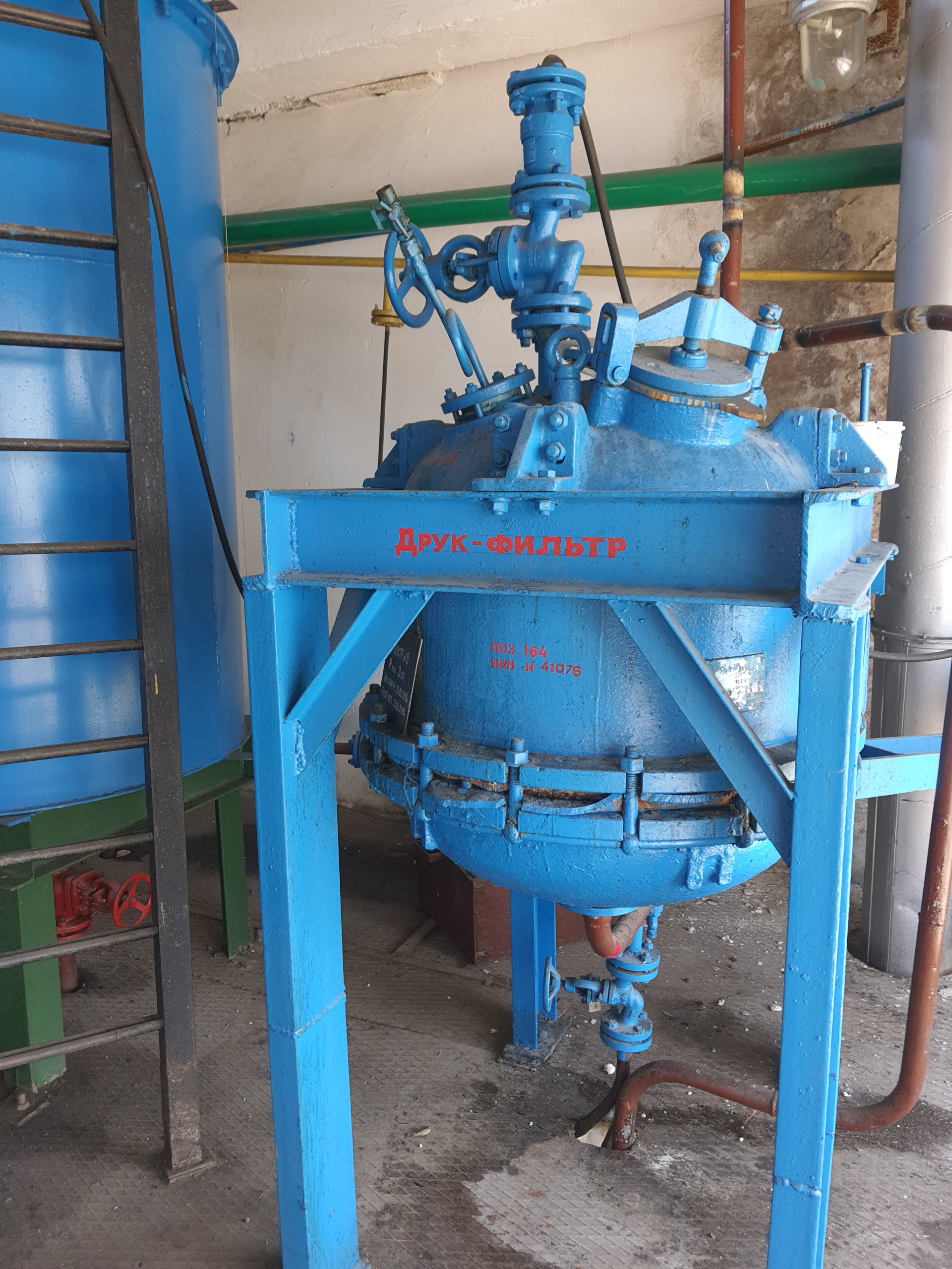

Друк фильтры нержавеющие и эмалированные предназначены для фильтрации невзрывоопасных жидкостей 1-4 класса опасности с ручной выгрузкой осадка.Друк-фильтры позволяют фильтровать как под избыточным...
Друк-фильтр является простейшим фильтром, периодического действия, с тканевой фильтрующей перегородкой. Друк-фильтры применяются для фильтрации (сгущения) суспензий и коллоидных растворов в малотоннажном производстве.
Друк-фильтр представляет собой резервуар с двойным дном, причем верхнее ложное дно или решетка служит для удерживания слоя фильтрующего материала и допускает свободное протекание жидкости в нижнюю часть фильтра. Суспензия подается в верхнюю часть аппарата (приемник суспензии), осадок остается на фильтрующей перегородке, а жидкость (фильтрат) из нижней части (приемник фильтрата) удаляется через нижний патрубок.
Отличие от нутч-фильтра заключается в работе под давлением. В нутч-фильтрах разница давления (движущая сила фильтрации) меньше 1 атмосферы. В друк-фильтрах разница давления составляет несколько атмосфер, что позволяет быстро и эффективно фильтровать коллоидные растворы и мелкодисперсные суспензии.
Производительность друк-фильтра зависит от поверхности фильтрующей перегородки, толщины слоя осадка, свойств суспензии и осадка, разницы давления. Преимущества друк-фильтров в том, что из осадка можно удалить основную часть жидкости; вследствие этого при последующих промывках осадка жидкость сильно не разбавляется промывными водами. Недостатками друк-фильтров являются громоздкость конструкции, ручная выгрузка осадка, сравнительно ограниченные размеры фильтрующей поверхности.
