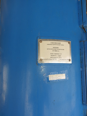

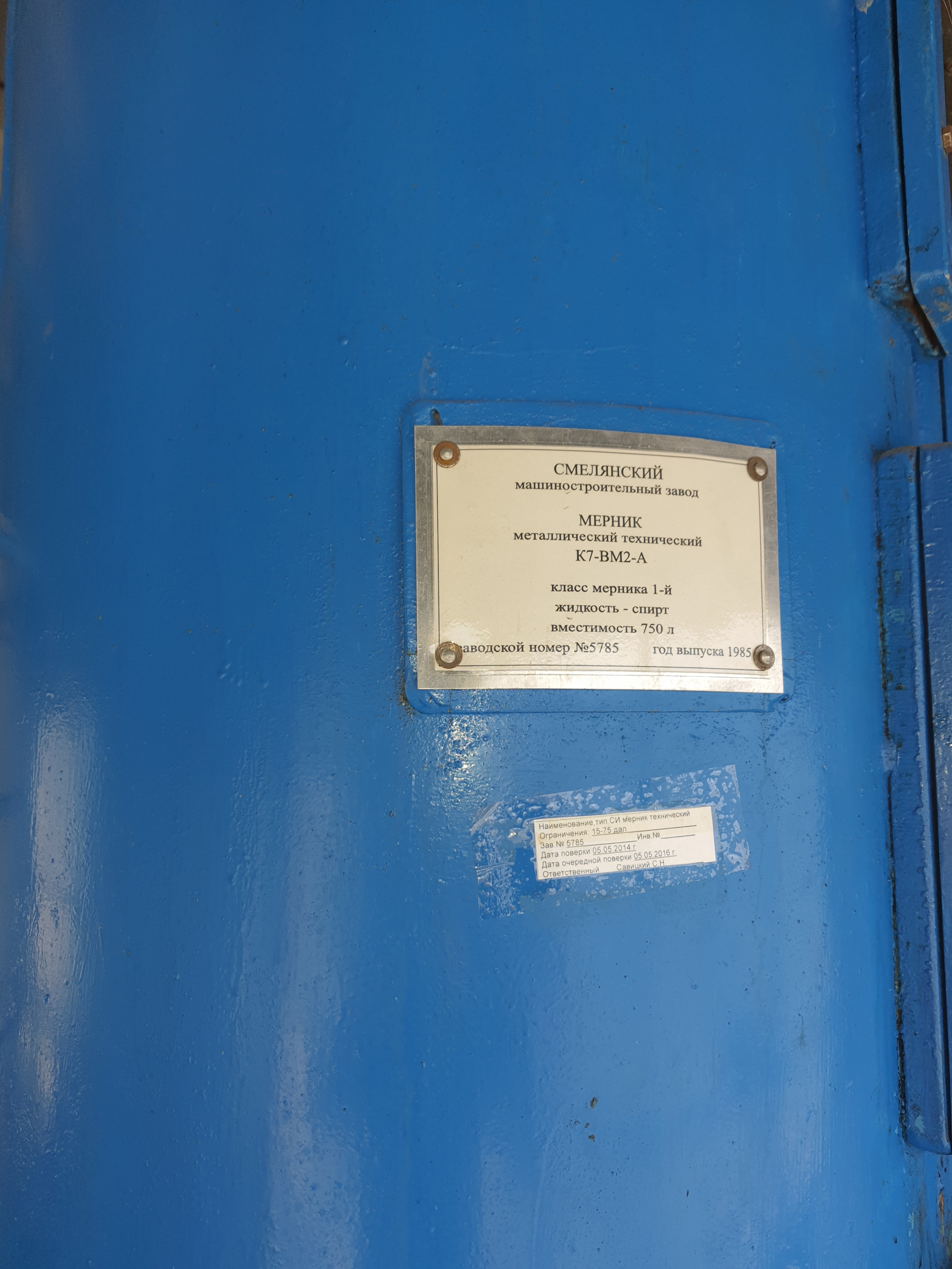

OOO «E4A»Мерник К7-ВМ2-Л (Нерж / 750 литров)

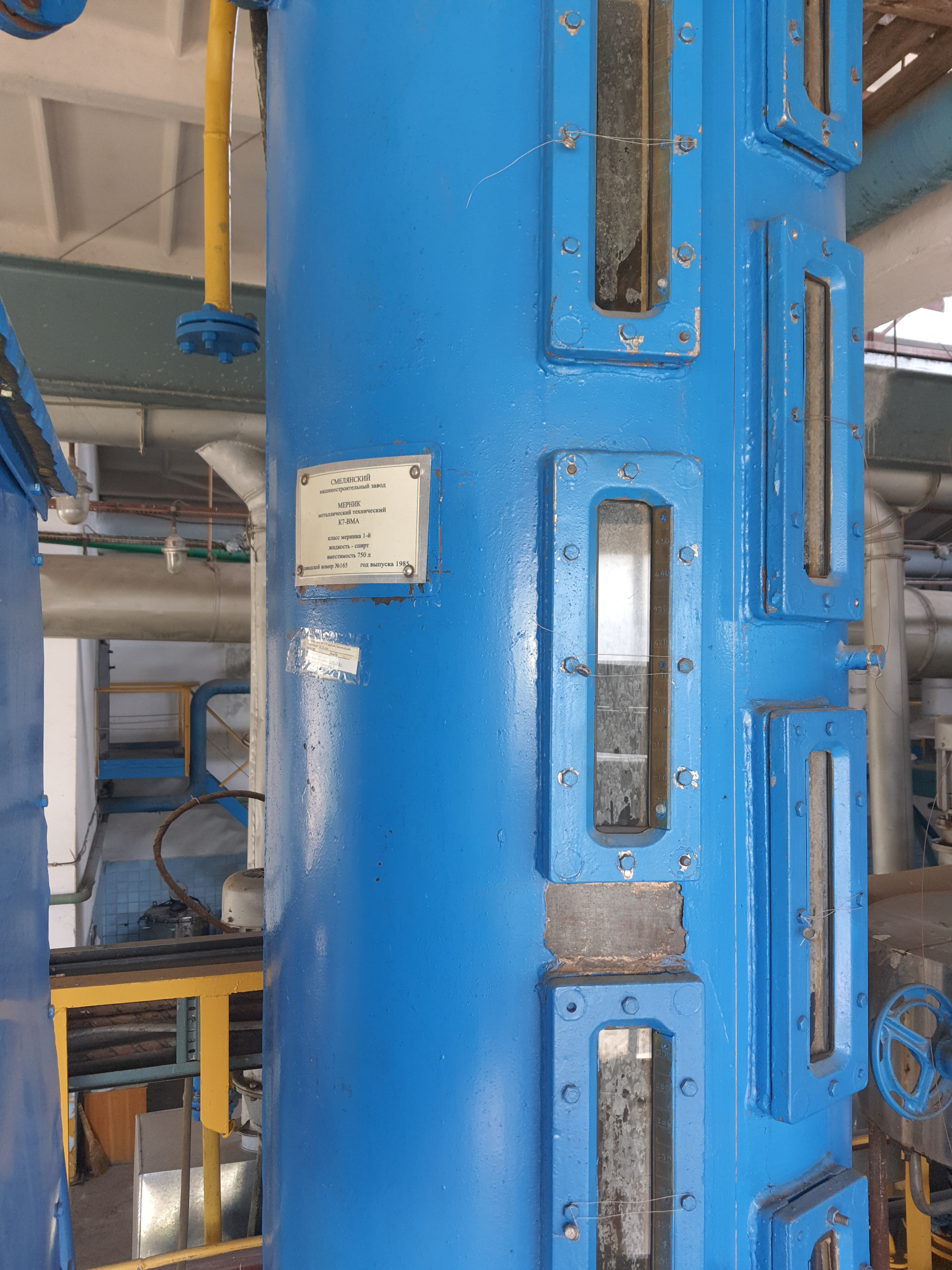

Мерник относится к стационарно-устанавливаемым техническим мерам вместимости. Мерник представляет собой вертикальный сварной сосуд цилиндрической формы с коническим днищем и съемной плоской крышей. В крышке имеется круглое смотровое окно и лючок с воздушником, служащие для сообщения внутренней полости мерника с атмосферой. На корпусе мерника расположены три пробно-спускных крана, служащих для снижения уровня спирта до необходимого объема и для отбора проб и смотровые окна со шкальными пластинами, необходимыми для дольного измерения объема спирта.
Внутри корпуса имеется переливная труба, автоматически устанавливающая уровень спирта по отметке номинальной вместимости и наливная труба для донного залива спирта.
На конце переливной трубы установлена подвижная муфта, с помощью которой устанавливается цельное, без десятых долей, значение емкости мерника.
