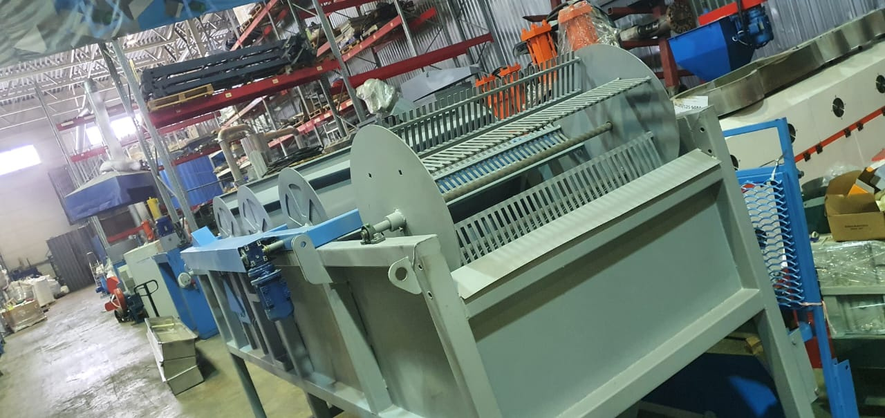

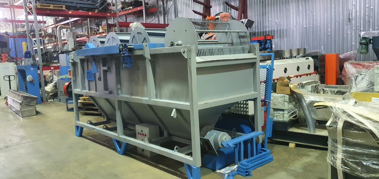

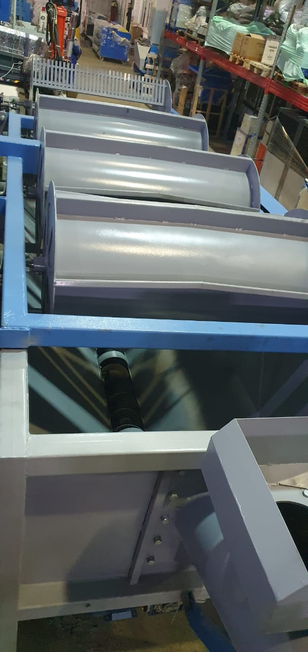

Ванна флотации, ширина 1400 мм., длина 4000 мм, высота 90 мм., 3 гребенки с двигателем 0,18 кВт. Маслостанция 0,55 кВт.Очистка пластика, переработка пластика, вторичный пластик, переработка...

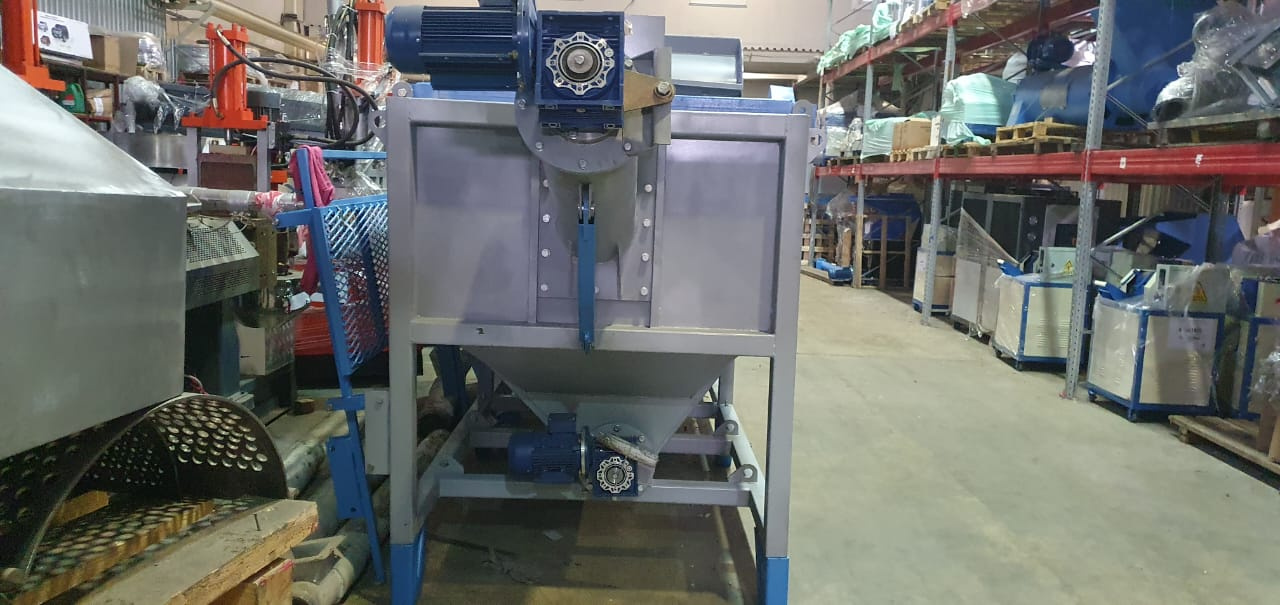

Ванна флотации б/уДлина 4400мм(5800мм)общая.Ширина 1120мм. Два двигателя 3квт. 1430об.мв наличии 2шт
Ванна флотации, ширина 1400 мм., длина 4000 мм, высота 90 мм., 3 гребенки с двигателем 0,18 кВт. Маслостанция 0,55 кВт. Ванна предназначена для мытья и сортировки полимеров на тонущие и...
