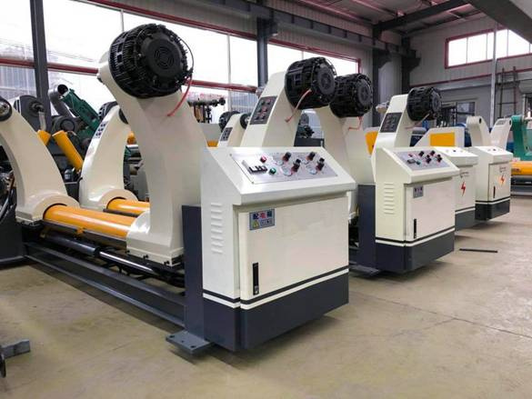

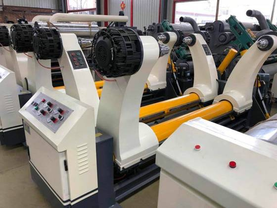

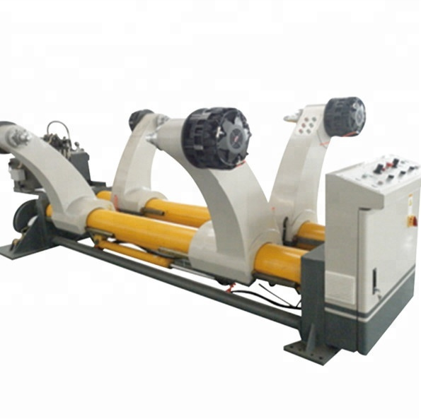

Гидравлический раскат 2000 - узел гофроагрегата, на который устанавливаются 2 бобины с плоскими слоями бумаги. Натяжение полотна контролируется при помощи тормозов, установленных на каждой "лапе" раската. Применяются для возможности использования на гофроагрегате рулонов большего диаметра, ширины, массы.
Технические параметры:
  • Рабочая ширина: 2000 мм;
  • Гидравлический привод подъема бобины;
  • Устройство защиты от перегрузок;

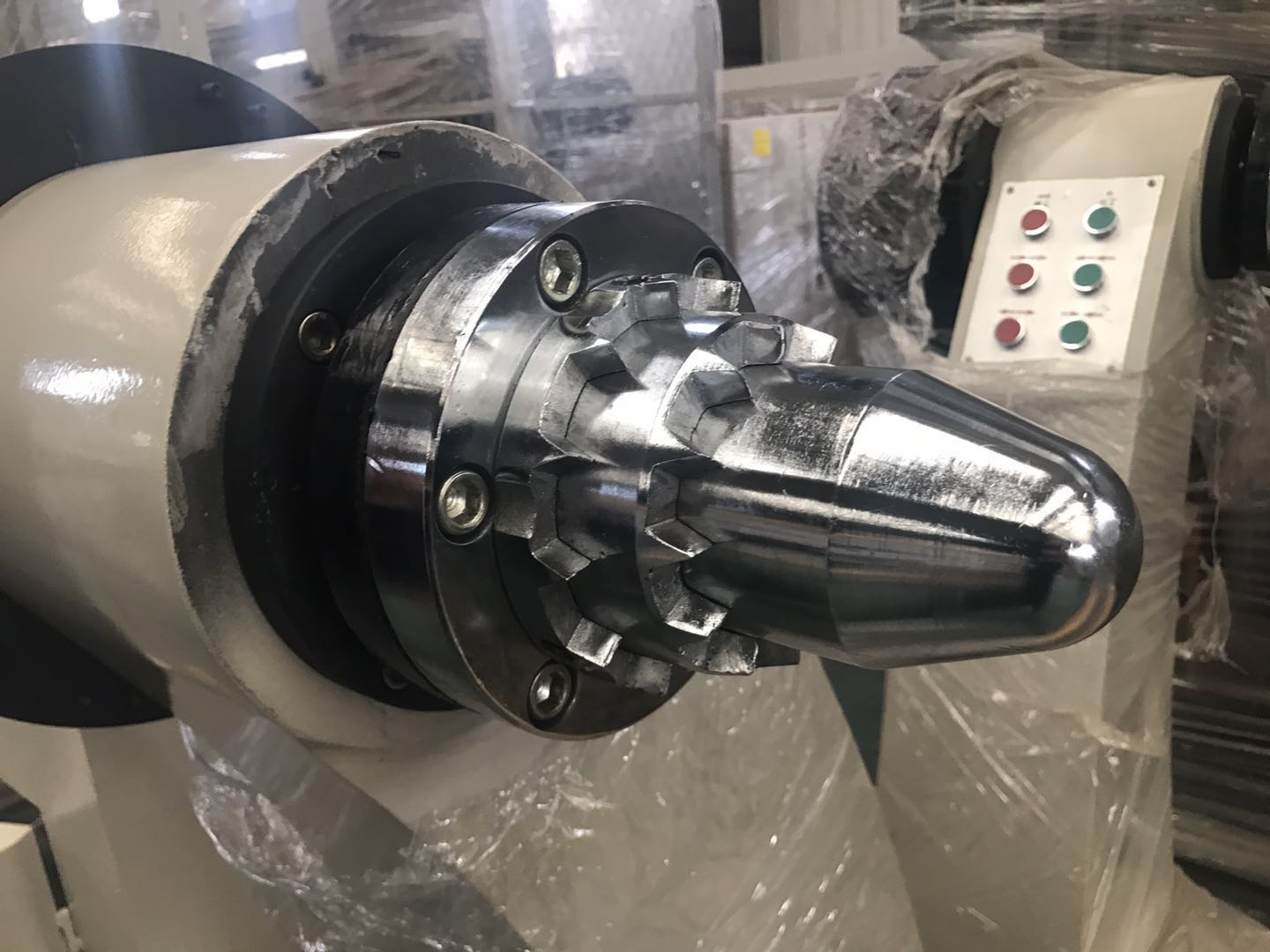

  • Устройство зажима и освобождения бобины с электроприводом позволяет осуществлять центровку;
  • Пневматическая система регулировки усилия натяжения;
  • Универсальные разжимы с пневматическим расширением;
  • Многоточечные тормоза;
  • Рабочее давление: 16-18 МПа.
