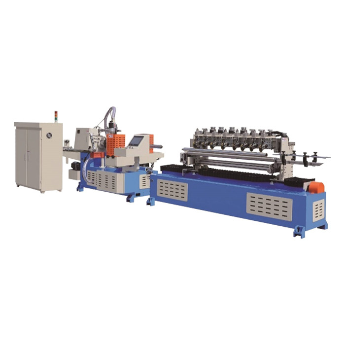

Линия для производства картонной втулки JS-PTE2-120M
Обновлено 31.07.2023 420673
  • Модель: JS-PTE2-120M
  • Количество слоев: 3 - 8
  • Максимальный внутренний диаметр: 120 мм
  • Минимальный внутренний диаметр: 20 мм
  • Максимальная толщина: 3 мм
  • Минимальная толщина: 0,8 мм
  • Минимальная длина нарезки втулок: 90 мм
  • Способ крепления: Фланец и затяжка
  • Количество размоток и ремней: 1 размотка, 1 ремень
  • Количество пневматических лезвий: 8 шт
  • Способ проклейки: Односторонняя / Двухсторонняя
  • Способ определения длинны реза: Энкодер
  • Количество персонала: 1 - 2 чел
  • Производительность: 3 - 20 м/мин
  • Регулировка скорости: Инвертор Yaskawa 7,5кВт
  • Напряжение: 380 В
  • PLC контроллер: Delta
  • Привод: 7,5 кВт
  • Основная рама: 6300 х 1700 х 2000 мм
  • Занимаемая площадь: 16000 х 7000
  • Общий вес: 4200 кг
