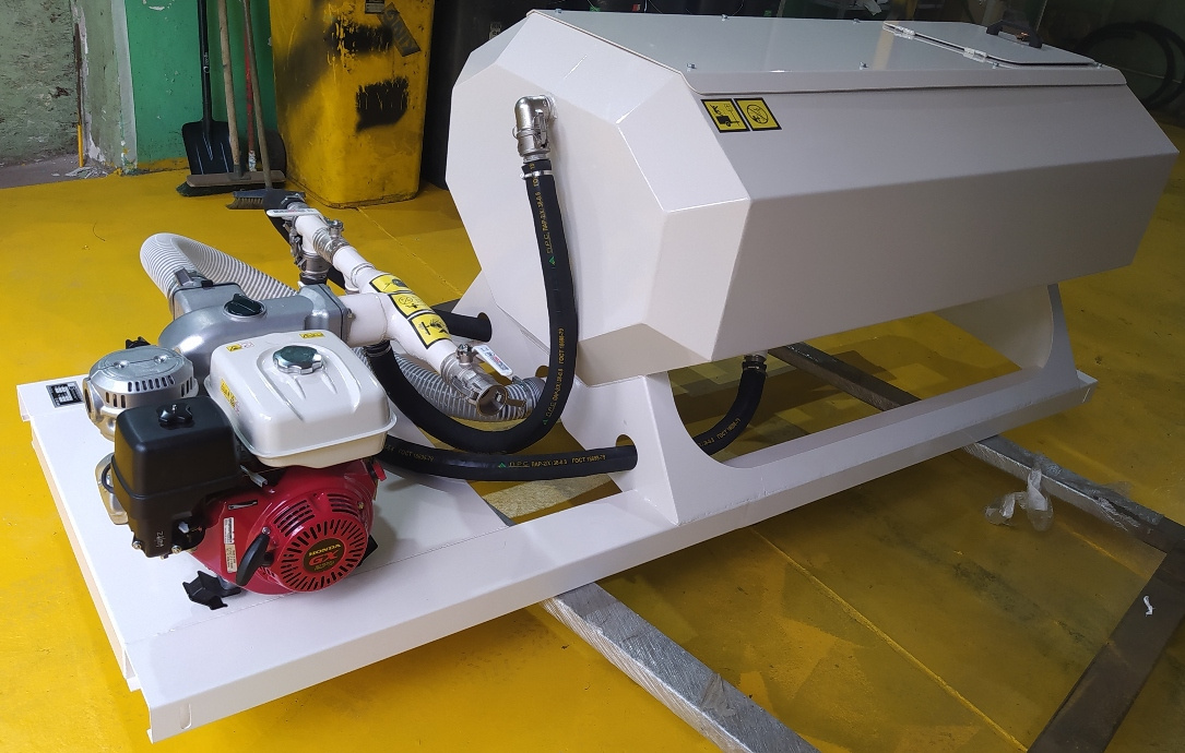

Технические характеристики Модель Elefante (Слон) 1 000 Модель двигателя Honda (Хонда) / Fubag (Фубаг) Мощность 8 л.с. Тип топлива Бензин, АИ...
Опционально при заказе можно выбрать дизельный двигатель, дополнительные шланги распределения трех видов, запасные форсунки.
Технические характеристики:
| Модель | Elefante (Слон) 500 | Elefante (Слон) 1 000 |
| Модель двигателя | Honda (Хонда) / Fubag (Фубаг) | |
| Мощность | 8 л.с. | |
| Тип топлива | Бензин, АИ 92 | |
| Расход топлива | 1,8 л/ч | |
| Объем резервуара | 680 л | 1 100 л |
| Материал резервуара | Сталь | |
| Материал покрытия | Порошковая краска | |
| Материал подготовки под покрытие | Цинконаполненный грунт | |
| Тип смешивания | Гидравлический, двухпоточный с направленными разноудалёнными форсунками | |
| Смачивание мульчи | Наличие | |
| Верхняя форсунка на быстросъемах | Наличие | |
| Время приготовления смеси | От 5 мин | |
| Засеиваемая площадь с полного резервуара, м2 | 226 м2 | 366 м2 |
| Диаметр распределительного шланга | 40 мм | |
| Длина распределительного шланга | 30 м | |
| Производительность насоса | 1210 л/мин (Хонда) 1300 л/мин (Фубаг) | |
| Высота потока | 8 м | |
| Ширина распределения | 3 м | |
| Дальность распределения от пистолета | 8 м | |
| Запуск двигателя | Механическое | |
| Тип управления распределителем | Механическое | |
| Переключение на распределительный шланг | Механическое | |
| Регулятор потока на пистолете | Наличие | |
| Масса | 220 кг | 290 кг |
| Масса с заполненным резервуаром | 720 кг | 1 290 кг |
| Длина | 2 200 мм | 2 750 мм |
| Ширина | 1 000 мм | |
| Высота | 1 000 мм | |
| Сменные форсунки на пистолет, шт | 2 (№1, №2) | |
| Инструкция по эксплуатации | Наличие | |
| Страна производства | Россия | |
| Гарантийный срок | 12 месяцев (на резинотехнические изделия и ЛКП 30 дней) | |
