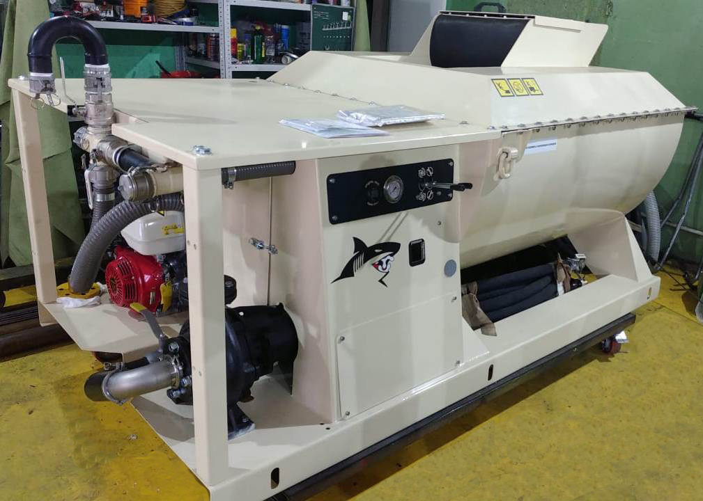

Технические характеристики Модель Shark (Акула) 1 500 Модель двигателя HONDA (Хонда) GX630/GX690 Тип двигателя Бензиновый Мощность 23 л.с....
Дополнительно можно выбрать надстраиваемый модуль ограждения с лафетным стволом, лестницей и удаленным джойстиковым управлением.
Технические характеристики:
| Модель | Shark (Акула) 1 500 | Shark (Акула) 2 000 | Shark (Акула) 3 000 | Shark (Акула) 4 000 |
| Модель двигателя | Honda (Хонда) GX 630/GX 690 | |||
| Тип двигателя | Бензиновый | |||
| Мощность | 23 л.с. | |||
| Тип топлива | Бензин, АИ 92 | |||
| Объем резервуара | 1 500 л | 2 000 л | 3 000 л | 4 000 л |
| Материал резервуара | Сталь | |||
| Материал покрытия | Порошковая краска | |||
| Материал подготовки под покрытие | Цинконаполненный грунт | |||
| Тип смешивания | Гидромеханический | |||
| Время приготовления смеси | От 5 мин | |||
| Засеиваемая площадь с полного резервуара | 500 м2 | 660 м2 | 1000 м2 | 1 300 м2 |
| Диаметр распределительного шланга | 40 мм | |||
| Длина распределительного шланга | 30 м | |||
| Тип шланга | ПВХ | |||
| Насос | Центробежный | |||
| Производительность насоса | 750 л/мин | |||
| Ширина распределения | 2 — 5 м | |||
| Дальность распределения от пистолета | 5 — 20 м | |||
| Запуск двигателя | С ключа | |||
| Тип управления распределителем | Механическое | |||
| Переключение на распределительный шланг | Механическое | |||
| Регулятор потока на пистолете | Наличие | |||
| Масса | 800 кг | 850 кг | 1 100 кг | 1 150 кг |
| Масса с заполненным резервуаром | 2300 кг | 2 850 кг | 4 100 кг | 5 150 кг |
| Длина | 2 700 мм | 2 700 мм | 4 000 мм | 4000 мм |
| Ширина | 1 500 мм | 1 500 мм | 1 500 мм | 1 500 мм |
| Высота | 1 400 мм | 1 580 мм | 1 400 мм | 1 580 мм |
| Аккумуляторная батарея | Наличие | |||
| Сменные форсунки на пистолет | 2 шт (№1, №2) | |||
| Инструкция по эксплуатации на бумажном носителе | Наличие | |||
| Гарантийный срок | 12 месяцев (на резинотехнические изделия и ЛКП 30 дней) | |||
| Страна производства | Россия | |||
