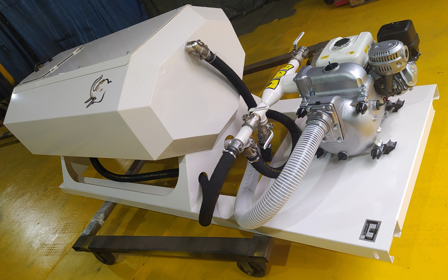

установка для гидропосева Elefante (Слон)
Обновлено 25.05.2026 420771
Технические характеристики:
Модель
Elefante (Слон) 500
Elefante (Слон) 1 000
Модель двигателя
Honda (Хонда) / Fubag (Фубаг)
Мощность
8 л.с.
Тип топлива
Бензин, АИ 92
Расход топлива
1,8 л/ч
Объем резервуара
680 л
1 100 л
Материал резервуара
Сталь
Материал покрытия
Порошковая краска
Материал подготовки под покрытие
Цинконаполненный грунт
Тип смешивания
Гидравлический, двухпоточный с направленными разноудалёнными форсунками
Смачивание мульчи
Верхняя форсунка на быстросъемах
Время приготовления смеси
От 5 мин
Засеиваемая площадь с полного резервуара, м2
226 м2
366 м2
Диаметр распределительного шланга
40 мм
Длина распределительного шланга
30 м
Производительность насоса
1210 л/мин (Хонда) 1300 л/мин (Фубаг)
Высота потока
8 м
Ширина распределения
3 м
Дальность распределения от пистолета
8 м
Запуск двигателя
Механическое
Тип управления распределителем
Механическое
Переключение на распределительный шланг
Механическое
Регулятор потока на пистолете
Масса
220 кг
290 кг
Масса с заполненным резервуаром
720 кг
1 290 кг
Длина
2 200 мм
2 750 мм
Ширина
1 000 мм
Высота
1 000 мм
Сменные форсунки на пистолет, шт
2 (№1, №2)
Инструкция по эксплуатации
Страна производства
Россия
Гарантийный срок
12 месяцев (на резинотехнические изделия и ЛКП 30 дней)
