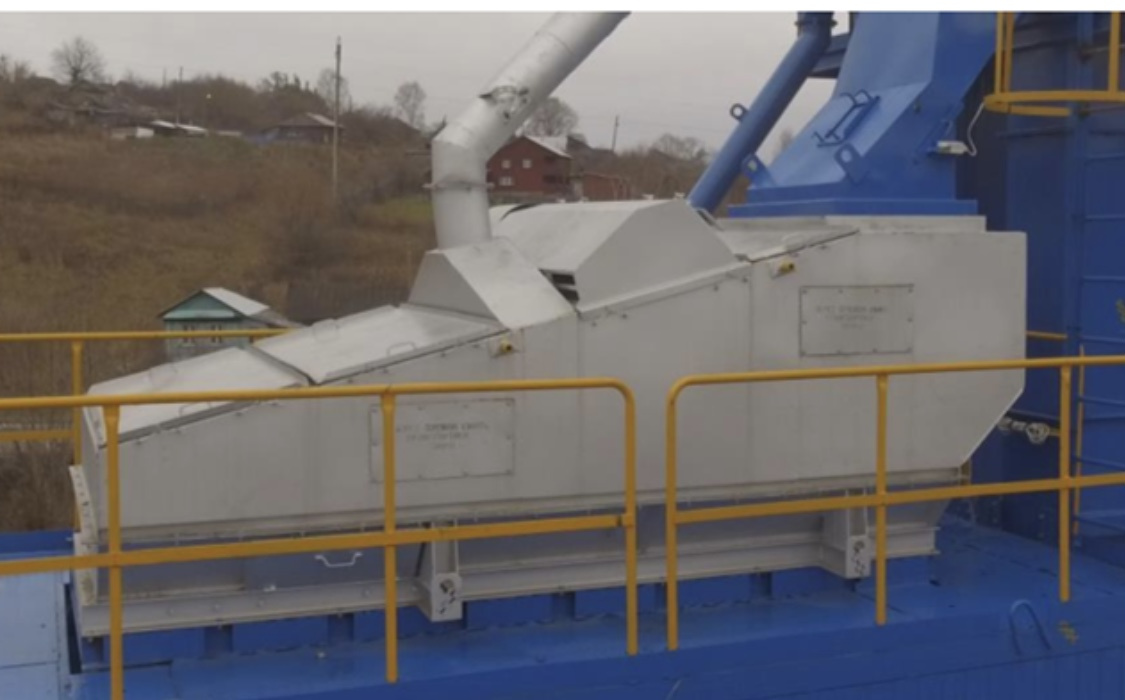

Блок грохота с вынесенным валом ДС-1857 4840000
Обновлено 13.10.2023 420983
Грохот
Тип
Инерционный, с вынесенным из горячей зоны валом, плетёные сетки
Производительность, т/ч, не менее
56
Количество сортируемых фракций, не менее
5
Размеры фракций(стандарт), мм,
(От 0 до 5)*
(от 5 до 10)*
(от 10 до 20)*
(от 20 до 40)*
негабарит
Количество сеток, шт
8
Тип проволоки для сит
ГОСТ 17305-91
Марка стали проволоки для сит
Сталь 45 ГОСТ 1050-2013
Число ярусов для сеток, шт, не менее
2
Площадь просеивания, м2, не менее
4,9
Номинальная мощность
электродвигателей, кВт, не менее
3
Количество приводных ремней, шт, не менее
2
Эксплуатационная масса, кг, не менее
1100
Состав грохота
п/п
Обозначение
Наименование
Масса, кг
Гобариты, мм длина*ширина*высота,
Коли-чество
1
ДС-1857 48.30.030
Кожух
285
4075*1832*1293
1
2
ДС-1857 48.30.210
Кожух
34,5
1738*795*375
1
3
ДС-1857 48.30.240
Крышка
18,5
1738*770*65
2
4
ДС-1857 48.30.250
Крышка
11,9
1738*530*65
1
5
ДС-1857 48.30.260
Крышка
12
1312*695*83
1
6
ДС-1857 48.30.300
Установка двигателя
53
435*310
1
7
ДС-1857 48.31.000
Короб
950
3430*1110*1138
1
8
ДС-1857 48.32.000
Рама
380
3800*1692*1268
1
9
ДС-1857 48.30.002
Пружина
2,1
177*Диаметр 105
8
10
ДС-1683 58.40.024
