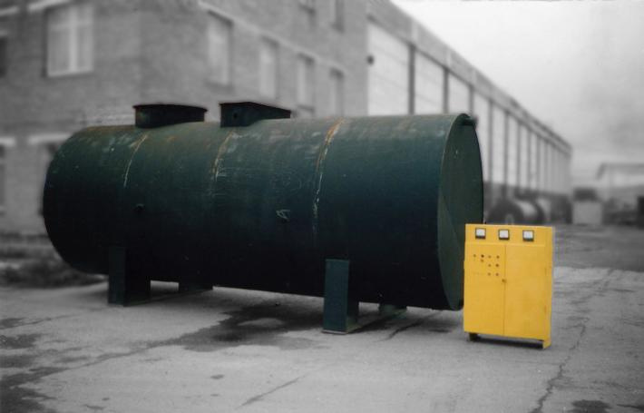

Битумные емкости и битумоварные котлы
Битумный битумоварный котел
Обновлено 13.10.2023 421499
Функциональные характеристики:
Наименование
Параметры
Ед. изм
Кол-во
Обечайка
Лист Ст.3 6мм
м2
44,52
Днище
Лист Ст.3 6мм
м2
8,44
Раскос
Уголок 50х50х4 Гост 8509-93
шт
9
ухо
Лист 16 ГОСТ19903-74
шт
4
Утепление
100 мм негорючий утеплитель
м3
6,8
Внешняя обечайка
Лист 1,2мм Ст3
м2
68
Патрубок D616мм
Ст3
шт.
1
Крышка люка d616мм
Ст3
шт.
1
Лестница обслуживания
Ст3
шт.
1
Площадка обслуживания
Ст3
шт.
1
Патрубок для регистров 1276Х616мм
8мм Ст3
шт.
1
Усиление днища под ложементы
8мм Ст3 500Х1964мм
шт.
2
Ложемент
8мм Ст3
шт.
4
Нагреватель трубчатый, бесшовный
Труба 57Х3,5 Ст20 Гост 8732-78, 8731-74
м.п.
90
Патрубок 89
Труба 89Х3,5 Ст20 гост 8732-78, 8731-74
м.п.
1
Фланец ДУ80
PN10, плоский
шт.
3
Труба с масляной рубашкой, для верхней загрузки продукта
ДУ80 Ст3, рубашка ДУ108 Ст3
Длина 2м, должен имеет 2 фланца, один для подсоединения к верхнему патрубку на емкости, второй для подключение магистрали для приема битума.
Должны быть учтены отводы в конструкции, для соединения с верхним патрубком.
шт.
1
Врезной нагревательной элемент, с возможностью замены вышедших из строя нагревателей без слива битума.
12 КВт
шт.
4
Шкаф управления с регулировкой температуры нагрева и поддержанием заданной температуры.
Измеритель нагреватель ТРМ1 – 2шт
Термопара ДТС035-Pt100-в3-160 – 2шт
Пускатель магнитный 18А 380В  катушка управления 24В, монтаж на DIN рейку – 4шт
DIN рейка – 500мм
Ящик монтажный  300Х300Х150 пылевлагозащищенный – 1шт
шт
1
Кабель КГтп 4Х2,5
ТУ 3544-016-12350648-16
м.п.
25
