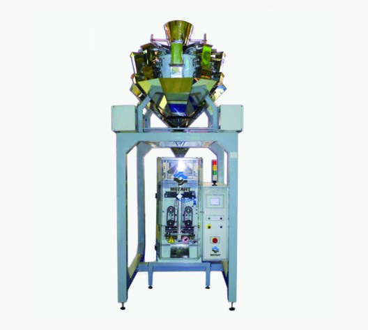

Автомат фасовочно упаковочный Мегант-Стандарт-МГ с комбинационным дозатором
Обновлено 02.07.2025 422049
Назначение:предназначен для высокоточного высокоскоростного дозирования широкого спектра сыпучих и мелкоштучных продуктов в широком диапазоне доз.
Особенности: дозирование продукт-а осуществляется  методом  комбинирования доз ранее загруженных весовые бункера с целью получения конечной дозы точно соответствующей заданному значению.
Комплектация:
• комбинационный весовой дозатор (мультиголовка)
• упаковочный автомат Мегант (версия «Серво» или «Пневмо»)
• термопринтер для нанесения даты в любое место пакета
• цветной датчик считывания фотометки
• быстросъемное формирующее устройство
• устройство размотки пленки с электромеханическим натяжением
• склиз для отвода готовых пакетов
• датчик окончания рулона пленки
• быстросъемныйбобинодержатель м механическим зажимом
Технические характеристики:
Версия «Пневмо» Версия «Серво»
Тип дозатора Весовой комбинационный
Число весодозирующих ручьев 10/14
Максимальная доза 3 000 г
Минимальная доза 10г
Кинематическая производительность 90 пак./мин 120 пак./мин
Фактическая производительность 50-70 уп./мин 60-80 уп./мин
Способ тепловой сварки постоянный
Размеры пакета
длина 50-350
ширина 60-230
Упаковочный материал Полимерная термосвариваемая плёнка
Ширина рулона плёнки До 500 мм
наружный диаметр бобины До 450 мм
внутренний диаметр втулки 50-100 мм
Толщина пленки, мкм 0…100
Напряжение питания 220В/50Гц
Установленная мощность 3,55 кВт 3,92кВт
Масса 510 кг 545 кг
Расход воздуха 320 л/мин 90 л/мин
Давление воздуха в пневмосистеме 0,6 мПа
Дополнительное оборудование:
• Транспортер загрузки продукции
• Транспортер отвода продукции
• Система центрирования пленки
Исполнение:
• все детали тракта прохождения продукта выполнены из пищевой нержавеющей стали
