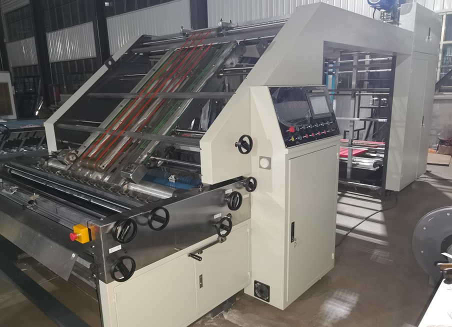

Сначала печатный лист и гофрированный лист аккуратно ламинируются и прессуются через конвейер, а затем ламинированные листы укладываются в стопку в соответствии с заданным количеством на передней и задней сторонах и автоматически складываются, и, наконец, сложенные листы выходят автоматически. Вся линия обеспечивает высокую автоматизацию процесса ламинирования. Автоматический сбор, укладка спереди и сзади, экономия времени и усилий, простота и легкость в освоении, автоматическая система отслеживания расположения с сервоприводом.
Нижняя подача бумаги: устройство подачи с лицевым листом делает инвертор мощности всасывания, обеспечивающий плавную подачу гофрокартона.
Механизм подачи верхнего листа: оснащен высокоскоростным автоматическим специальным устройством подачи, как для подъема бумаги, так и для подачи сопла. Можно свободно регулировать угол наклона бумаги, чтобы гарантировать быструю и плавную подачу толстой или тонкой бумаги.
Электрическая система: Разработана в соответствии с европейскими требованиями CE, обеспечивает стабильность машины, высокую эффективность и низкий уровень ошибок. Используемый человеко-машинный интерфейс с комбинацией ПЛК, отображает на экране всю информацию, такую как предупреждение, обнаружение ошибок, сбои, скорость работы и т.д.
Секция предварительной укладки: предварительная укладка стопки бумаги в режиме нон-стоп повышает эффективность. Специальная конструкция рамки для предварительной укладки бумаги позволяет экономить время и усилия.
Клеевой ролик: Ролик из нержавеющей стали, никогда не ржавеет, после узкого шлифования гарантируется равномерное нанесение минимального количества клея. Нижний ролик очищается водяным роликом.
Часть трансмиссии: импортный синхронный ременный привод с двойным зубчатым зацеплением, оснащенный натяжным устройством для обеспечения точности передачи, стабильности и низкого уровня шума.
Система позиционирования: использование групп фотоэлектрического датчика, положения нижней бумаги вперед относительно друг друга, управление верхней бумагой с обеих сторон серводвигателя, независимое компенсационное действие, точное ламинирование верхней и нижней бумаги.
Автоматическая укладка ламинированных листов в соответствии с заданным количеством лицевой и обратной стороны.
Технические характеристики:
Модель
BJ-1660
Макс. размер
1630×1440 мм
Мин. размер
450×450 мм
Точность ламинирования
≤±1.5 мм
Макс. скорость
150 м/мин
Мощность
25 кВт
Размер
15000 x 2450 x 2450 мм
Вес
8500 кг
