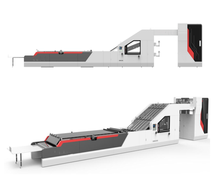

Кашировальное оборудование
Автоматическая многослойная кашировальная машина для ламинирования картона
Обновлено 12.08.2026 423164
Плотность лицевой бумаги 120-600 г/м2
Макс. размер: 1300*1200, 1600*1200, 1800*1200 мм
Мин. размер 600*600 мм
Лицевая бумага + гофрированная бумага = 3 слоя или
Лицевая бумага + гофрированная бумага + гофрированная бумага = 5 слоев (общая толщина менее 10 мм)
Производительность до 6000 листов в час
Структура машины:
1. Секция подачи бумаги для лицевой стороны использует передовые четыре всасывающих и четыре подающих питателя, с помощью вакуумного насоса высокого давления она может эффективно подавать лицевую бумагу весом 200-500 г/м². Структура предварительной загрузки значительно сокращает время загрузки лицевой бумаги.
2. Расположение отображающего маховика на передней секции загрузки стопки бумаги делает загрузку более точной и одновременно более удобной для загрузки бумаги снизу. Ограниченный переключатель, закрепленный на секции загрузки лицевой бумаги, делает движение вверх более точным.
3. Конвейерная лента, прижимной валик и автоматическая система укладки помогают при подаче бумаги на лицевую сторону. Прижимной валик использует специальный валик, который используется на печатной машине, он может эффективно подавать как толстую, так и тонкую бумагу. Структура против скручивания помогает одновременно доставлять лицевую бумагу.
4. В обеих нижних секциях подачи бумаги используются вакуумные всасывающие ленты с высокой прочностью и высоким коэффициентом трения, обеспечивающие непрерывную подачу. Вращающийся держатель бумаги, установленный на этой секции, позволяет подавать длинный лист.
5. Ролик с накаткой на нижней подающей части обеспечивает стабильную работу машины на высокой скорости.
6. В нижней части подачи бумаги применяется система дифференциального позиционирования высокоскоростного осевого вентилятора. Вы можете отрегулировать переднее и заднее положение, не останавливая машину. Синхронная конструкция слота позволяет контролировать подачу бумаги снизу в минимальном диапазоне; Чейзинг может убедиться, что с нижней подачи листа всё хорошо, когда машина работает на высокой скорости.
7. Система склеивания имеет жидкостное индукционное устройство, клей будет поставляться соответствующим образом и будет перерабатываться, стоимость клея будет значительно снижена.
8. Система склеивания в этой машине представляет собой комбинацию стального валика анилоксового типа и валика с резиновым клеем, в котором ровный валик с резиновым клеем является основной структурой, а метод склеивания с разной скоростью применяется для получения равномерного клея и повышения качества склеивания. В среднем 25-35 граммов клея будет использовано на один квадратный метр, снижая стоимость и улучшая качество ламинированного картона.
9. Как нижняя, так и лицевая бумага имеют переднюю эластичную приводку, поэтому нет необходимости перенастраивать для бумаги большого или малого размера. Интеллектуальная система управления позволяет регулировать положение лицевой бумаги автоматически, когда машина работает. Цифровой инструмент на передней части укладки может сделать диапазон регулировки передней укладки до 0,1 мм.
10. Фотоэлектрический детектор помогает точно перемещать верхнюю или нижнюю бумагу.
11. Позиционирующее колесо из стали с канавками имеет долгий срок службы и легко чистится.
12. Двойной прижимной ролик установлен на ламинаторе.
13. В системе подачи нижнего листа применяется автоматическая система демпфирования для предотвращения искривления ламинированного листа.
14. На машине установлены два прижимных конвейера с разной скоростью, чтобы предотвратить появление пузырьков воздуха и проблемы склеивания.
15. Прижимной конвейер плавающего типа позволяет регулировать давление в зависимости от толщины картона. Прессованная бумажная плита прочная и прочная.
16. Автоматическое устройство сбора может эффективно снизить трудоемкость.
17. Все электрические компоненты импортируются; Система управления PLC и HMI безопасна и надежна. В соответствии с эргономикой на машине установлено множество ручек управления, позволяющих управлять машиной в разных положениях; Скорость машины контролируется преобразователем частоты, который делает работу машины стабильной.
18. Машина приводится в движение импортным зубчатым ремнем и колесным редуктором с высокой эффективностью, низким уровнем шума и стабильным рабочим состоянием. Низкая стоимость производства и удобное обслуживание.
19. Нержавеющая сталь нанесена на корродирующую часть машины, она может предотвратить коррозию от клея.
