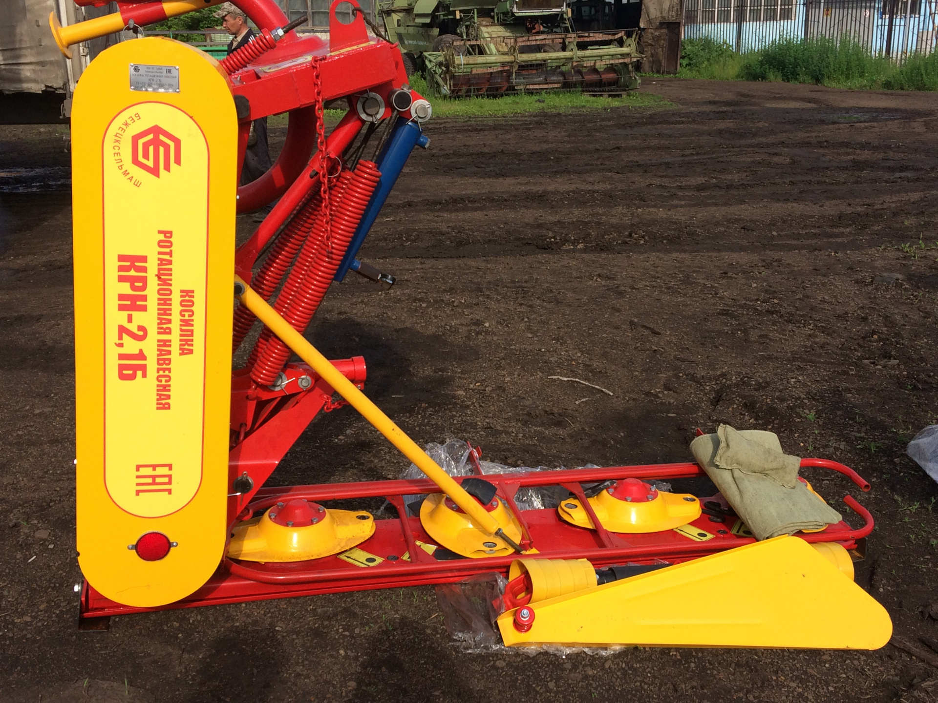

Косилка ротационная навесная КРН — 2.1Б предназначена для скашивания высокоурожайных и полеглых трав на повышенных поступательных скоростях с укладкой скошенной массы в прокос. Машина применяется во всех природно-климатических зонах страны.
Косилка может использоваться для подкоса пастбищ, скашивания мелкого кустарника и крупных сорняков.
Данная модель оборудования может быть использована на уклонах до 100, в то время как модификация с литерой «Д» применяется на наклонной поверхности до 300, что позволяет выполнять скашивание травы на крутых дорожных откосах и дамбах.

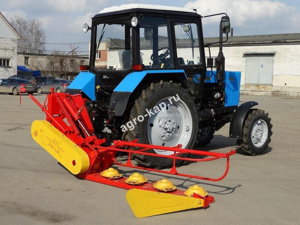

Косилка ротационная навесная КРН-2.1Б агрегатируется с тракторами класса 9-14 кН
Защита от наезда на препятствия
Предохранитель, позволяет сберечь лезвия при встрече с препятствиями, возникающими на пути. При срабатывании механизма защиты – ножи косилки уклоняются в сторону на угол до сорока пяти градусов.

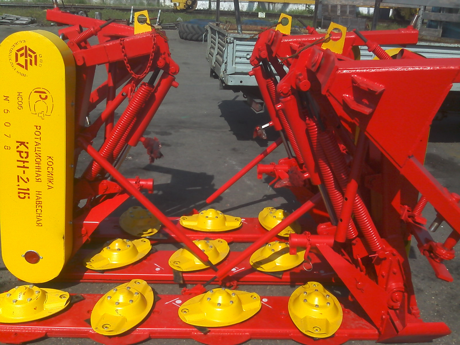

Рабочий орган — цельносварной брус
Режущий аппарат с четырьмя роторами и восемью ножами вывешивается с помощью блока пружин, что обеспечивает хорошее копирование рельефа и ровную высоту среза по всей ширине захвата.
Опорные шестерни роторов съемные
При внутренних неисправностей режущего аппарата, или замены ступицы ротора, снимается крышка механизма отдельного ротора, и производится замена и проверка элементов механизма, без необходимости половинить брус.
