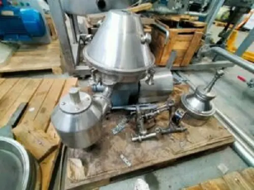

Сепаратор ОСЦП-5 используется в молочной промышленностидля непрерывного разделения молока на сливки и обезжиренное молоко (обрат)с одновременной очисткой от слизи и механических...
OOO «E4A»Сепаратор-сливкоотделитель с автоматической выгрузкой осадка
Тип сепаратора разделитель, полугерметичный, с автоматической периодической центробежной
выгрузкой осадка
